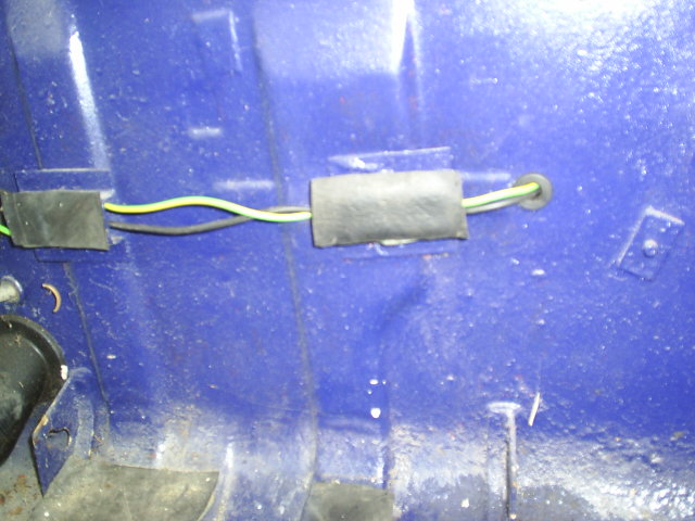

Автор:  ivanski [ Петък, 22.03.2013 г. 21:11 ч. ]
Заглавие:  Re: Нивомер за говиро на трабант
Става от Вартбург.
Може би ще се наложи да поизкривиш рамото, защото аз бях монтирал такова нещо преди и отиваше под червеното, пък имах още 3 литра гориво. И един път от мързел да изкривя рамото бях закъсал за бензин :)
Много е важно да го захванеш отгоре за резервоара хубаво със всички винтчета и да уплътнява добре.
На Вг резервоар стърчат 8 ли бяха, колкото са дупките шпилки и се стяга с болтчета.
На Трабантовия няма такова нещо и затова аз след като направих голямата дупка го завинтих със самонарезни видии. Обаче после те почнаха да превъртат и да не стягат хубаво и се наложи да взема вече по-широки неръждаеми винтове и заспа.
Така че си избери хубави винтове, че ако превърти в резервоара не е хубаво.
Още нещо :
Като ще правиш големия кръгъл отвор - резервоара да е празен и проветрен. Кранчето и капачката свалени.
Ако мирише яко на бензин го запуши отдолу и напълни с вода до горе.
Дупката има много начини да я направиш. Аз я пробих използвайки едно приспособление за бормашина, което има свредло, което слагаш в центъра и един нож се върти около него като спътник. Така отреза стана чист. Това се продава в железариите за десетина лева и прави най-различи отвори, защото ножа се регулира. Не знам как се нарича, но върши работа.
Плюса за уреда взех от бобината, така че като е на контакт и като работи двигателя да отчита уреда. Сигнала се взима от поплавъка, а масата от моторчето за чистачки - на него вляво има отредено място, където да пъхнеш кабелната обувка. Точно до кафявата жичка - маса на разходомера.
Ето и снимка откъде прекарах проводниците от уреда до поплавъка:
Успех
tratra (7).jpg [ 72.85 KiB | Прегледано 22945 пъти ]
tratra (3).jpg [ 57.18 KiB | Прегледано 22945 пъти ]
