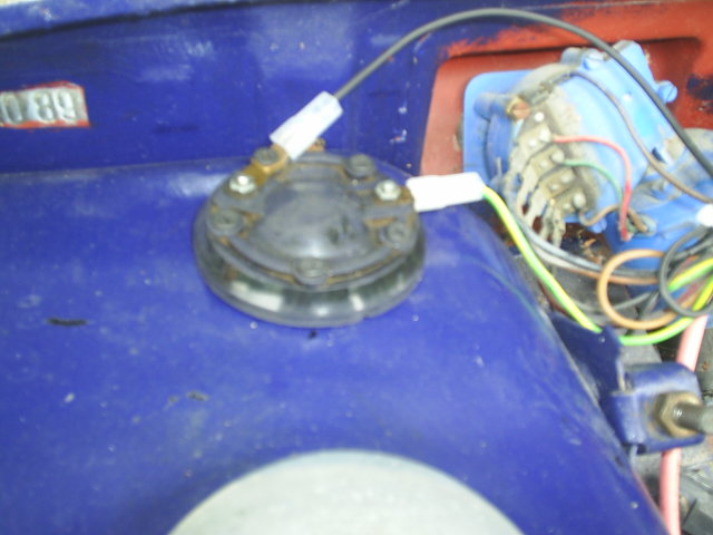

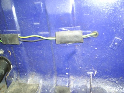

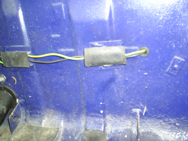

Плюса за уреда взех от бобината, така че като е на контакт и като работи двигателя да отчита уреда. Сигнала се взима от поплавъка, а масата от моторчето за чистачки - на него вляво има отредено място, където да пъхнеш кабелната обувка. Точно до кафявата жичка - маса на разходомера.
Ето и снимка откъде прекарах проводниците от уреда до поплавъка:
Успех

Здравейте колеги ,Христос Возкресе ,да сте живи и здрави всички вие и вашите семейства ,използвах дългите почивни дни да сложа Варговия уред за горивото следвах вашите съвети и всичко се получи доста добре,но не знам как да пренаредя куплонга от Трабсовия уред за моментен разход на този за Варг ,отделно като развивах гривната придържаща ключа за светлините той се разпадна,може ли да се ползва друг ключ за светлините и от какво ? Предварително благодаря на тези които ще се отзоват на моето питане .
