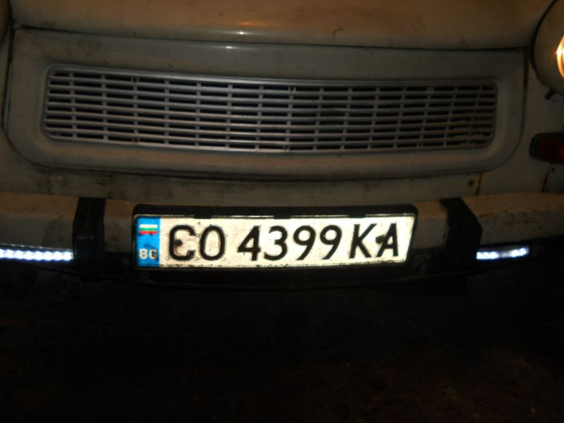

Колеги,сложих под бронята дневни светлини с 8 диода/някакъв евтин вариант/.Свързал съм ги към габаритите,но не съм сложил реле и ключ за да ги изключвам,когато се стъмни и пусна фаровете,така че и те продължават да светят.Истина ли е че заслепяват нощно време и забранени ли са през тази част на денонощието?Може ли да ме глобят от КАТ според вас,и да ги свържа ли по друг начин за да светят само те?Прегледах писаното по темата в интернет форуми на други марки автомобили и там разискват въпроса,като едва ли не по закон дневните светлини са забранени,освен,ако не са заводски,или поставяни в оторизиран сервиз.Не съм го направил/поставянето на такива светлини/за да свети трабанта като"коледна елха",а защото имам духалка и дърпа страшно много ток.Ще съм благодарен,ако споделите опит и дадете съвет!

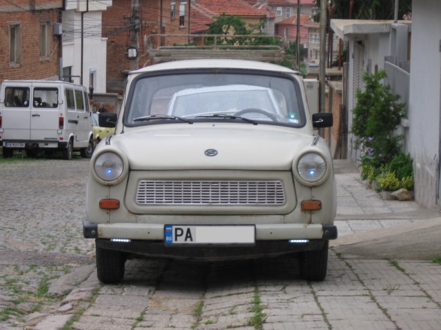

И аз направих нещо подобно. Но смених и всички лампи със светодиоди (освен фаровете). Консумацията падна от 3,5А на 0,6А и то защото на часовника оставих обикновена крушка да го осветява, че е по-красив.
Моите "дневни" са вързани към габарита, но имат ключе за изключване. Честно казано, като включиш нощно време късите, кой ли ти ги забелязва тези китайски светодиоди? Слабички са и според мен си карай така. Докато не почнат да се заяждат "органите", разбира се.

Благодаря на всички за изразеното мнение,за сега оставям нещата така,най -много да сложа ключе на таблото за изключване на дневните светлини.Още повече,че два от диодите вече не светят!Дано КАТ не се заяждат!
