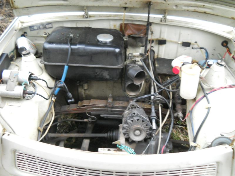

http://prodavalnik.com/trabant-601s-i21280029 това е трабанта не знам къв е точния модел но кат ида ще видя някакъв друг съвет

Друго,каквото се сещам е къде отеля съединителя-трябва да е някъде по средата на хода на педала,ако е много горе-има вероятност да "буксува".Изпробвай на баир,ако на 4-та подаваш гас а колата се форсира и не върви-значи си е "тръгнал" да си ходи.На снимката забелязах 3 бубини-едната е излишна,попитай защо е там,както и не виждам една черна пластмасова кутия на електронното запалване до тях.87"ма год.трабанта е с електронно запалване,попитай дали този не е направен с чукчета,т.е."преправян".Подкарай го и на черен път,или където има дупки,дали няма да тропат накрайници и рейка.Кола и жена са на "късмет",така че ти го желая с покупката на Трабант.Успех и като купиш да се похвалиш във ф орума.
П.С: Ето снимка,за да видиш за каква кутия на електронното става дума:

ами ас го питах човека каза че резерва 3 бобина :Д ще го вида кат ида :) мерси

той преди маи ми каза че е с чукче и е ново ми каза а 3 така бобина е нова вика за резерва :wink: а с това чукче ще прави ли проблеми като не с електроно дане кат трагна на пат да иска центрофка дали ще си заслужава тос трабант 400лв ?? като не с електроно .. :Х
