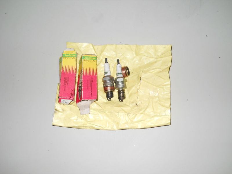

Колеги,не зная дали уцелих раздела,но ако не съм нека темата бъде преместена където и е мястото!Накратко:Видях в един сайт за безплатни обяви свещи "Изолатор Специал",човека твърдеше че са за Трабант,Вартбург,Баркас и др.ГДР автомобили от преди 89"та г.Без много да му мисля си ги поръчах,изненадата когато дойдоха бе че са с дълга резба!Е,разбрахме се с човека,призна си че не разбира от двутактови машини,не ги върнах но реших да ги пробвам на Трабанта.Ето как-направих втулки при стругар от месинг-дължина-6мм.,ширина-20мм.,отвор-14мм.+дифтунката става точния размер на свещ с къса резба!Споделям го за информация,ако някой реши да "експериментира" със свещи с дълга резба!

Преди година купих същите свещи Izolator но с къса резба от магазина за Трабант и Вартбург.Пълен боклук не изкараха и 1000км сега съм с DENSO и да чукна на дърво няма проблеми.

Колега,не искам да правя реклама,или антиреклама на сайта,затова няма да споменавам името му!Навсякъде има не коректни и доста хора,които не знаят точно какво продават,просто споделих как може да си купите нещо,което не е това,което търсите и как може да си направите втулки евентуално,за да ползвате и свещи с дълга резба.Това е!
