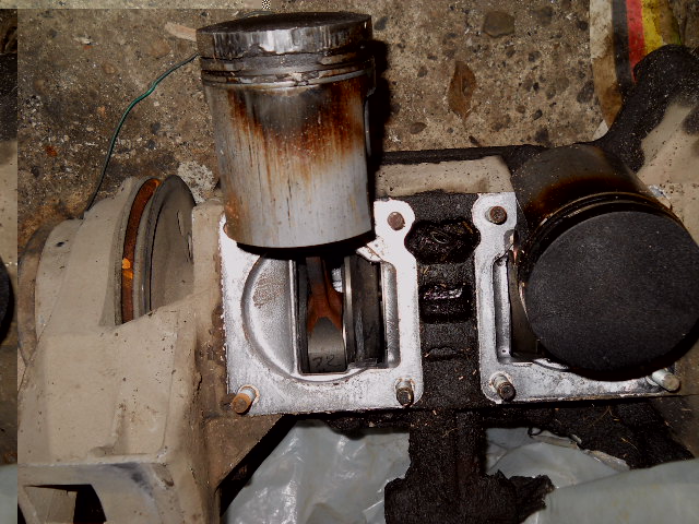

Ето,колеги нагледно счупено бутало на Трабант!Парчето пада в картера и коляновия вал на този цилиндър/лагера долу на вала/ е извън строя.Тези дни ще отворя и картерите за да видя какво се случва с тях.

вината не е в двигателя, а в този, който го е сглобявал- буталата са обърнати- ключа на сегментите трябва да е назад, а не към изпускателните отвори.
