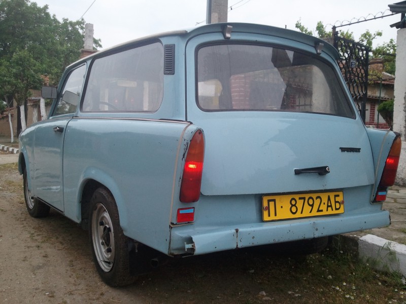

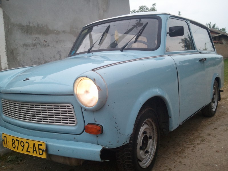

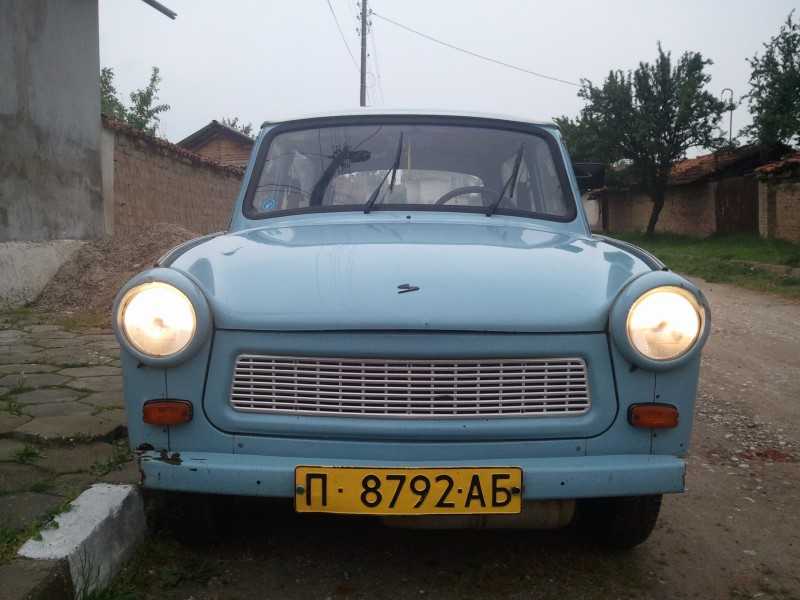

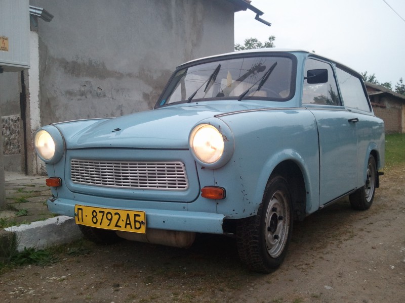

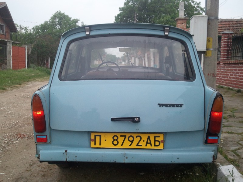

Ето го и него:
2017-04-30 18.49.23.jpg [ 102.59 KiB | Прегледано 28123 пъти ]
2017-04-30 18.49.04.jpg [ 110.08 KiB | Прегледано 28123 пъти ]
2017-04-30 18.48.50.jpg [ 108.88 KiB | Прегледано 28123 пъти ]
