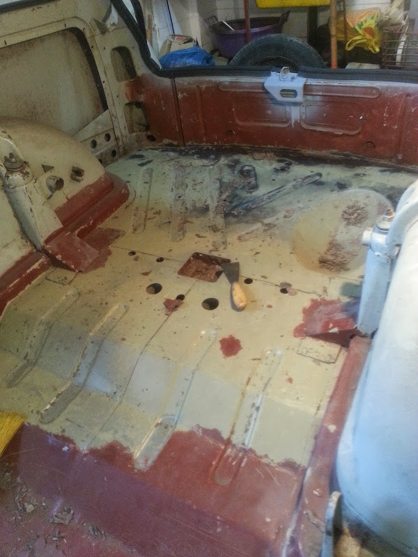

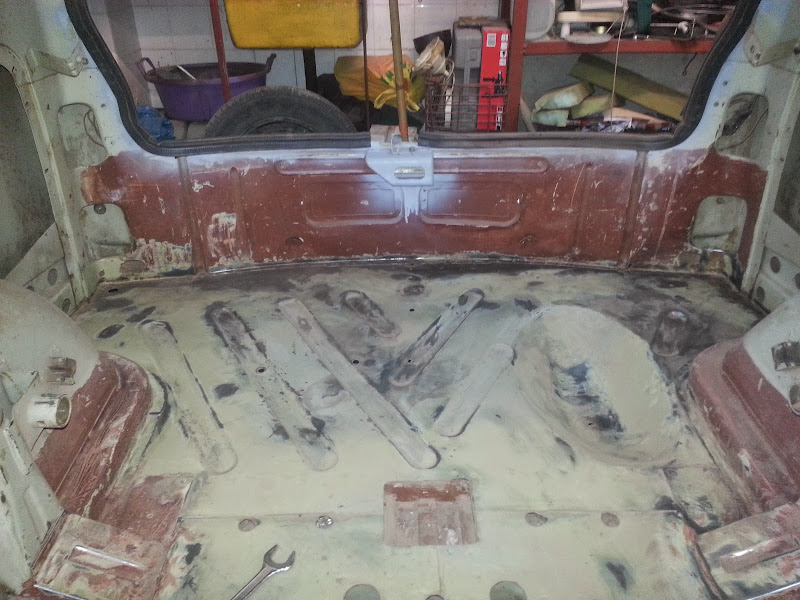

През изминалите два дена чистих под, взе ми се здравето  От зад беше заливано с разтопен болкит, това нещо сигурно 2 часа съм го стъргал с една шпакла, защото тръгнеш ли да го чистиш с ъглошлайф и получаваш 3-та степен изгаряния (по лявата ми ръка има мехури от изгаряния, много е забавно горещ болкит да ти се лепне на скорост в/у ръката)  От пред както изглеждаше уж добре, като зачистиш лъснаха ръждички и гнилочи. (снимката е преди разчистването)       Така изглежда задницата след като разкарах болкита.  Ето го и прилежно събран на купчинка.  След двудневно стъргане, вече мога да започна да кърпя. И четирите лайсни на седалките ще бъдат свалени, защото под тях има много ръжда а под крайните и гнило.    Тук ще бъде занимавка, имайки опит с другия Трабант.   От зад имам да запушвам 6 дупки, две останали от резервната гума която висеше под колата, и 4 от теглича.   Във легена някой е дупчил, освен стандартните две още 4 дупки, които също ще се запушат. На места, където нямаше ръжда си оставих части от старото покритие.   И другите 3 ще бъдат свалени утре.  След кърпежите, смятам целия под да го мина с оловен миниум + 2 ръце грунд + 2 ръце сребърен феолит.

Колега браво за упорството и мерака за работа,прави ми впечатление и е само мое мнение,но когато имаш две малки кръпки една до друга,не е ли по добре да ги обединиш в една ,според мен така ще стане по лесно и по здраво.Още един път това е мое виждане,успех с работата.
| Вторник, 26.08.2014 г. 19:26 ч. |
paskov
Регистриран на: Понеделник, 10.10.2011 г. 10:40 ч. Мнения: 372 Местоположение: Варна, България
Skype: vlado.paskov
 Re: Още една мечта се сбъдна: Трабант 601s комби - 85 г.
Aко говориш за голямата кръпка и до нея долепена една малка, това трябваше да бъде една цяла, но нещо се отнесох и без да искам клъцнах горната и част. Между двете ще легне лайсната на седалката, така че според мен няма да е проблем. Пък и отдолу се подпира на прага.

Страхотна работа. Защо не го занесе на пароструйка? Ем лесно, ем наведнъж цялото шаси. Верно 80-100 лева, ама да жулиш 3 часа с четката по пода... не е за предпочитане.
| Сряда, 27.08.2014 г. 00:48 ч. |
paskov
Skype: vlado.paskov
Във Варна незнам къде има  . Корабостроителницата разполага, но там бластират с много едър пясък и казаха че ако тръгнат да го чистят с нея ще го направят на дупки.
