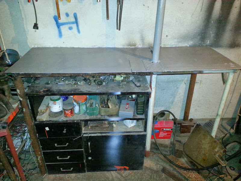

През последните 3 дни разчиствах една барака ( 4-тири двуметрови ремаркета с боклуци изхвърлих ), в която си наредих частите от Трабантите, които бяха разпръснати из цялата къща. Снимки утре като допреместя нещата.
Днес реших един отдавна належащ проблем с гаража, а именно липсата на нормална работна маса, както и придобиване на повече свободно пространство за работа.
Чистенето на бараката и направата на работна маса от подръчни материали са част от нещата, които трябваше да свърша преди смяната на праговете, за да мога после като бял човек да си свърша работата по праговете.
Та ето какво сътворих днес.
Утре ще направя и място за CO-то под масата да не ми се пречка и мятам праговете :)
