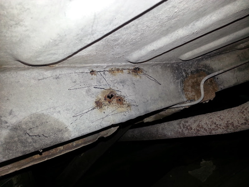

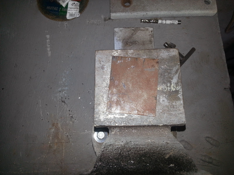

Днес свалих стария праг и започнах подготовката за поставянето на новия, което ще се случи по някое време тази седмица. Купих си свредла за точкови заварки, много добре се случват нещата с тях. Слагаш го в/у заварката, и бива изядена   Сложих му разпънка на звяра да не вземе да кривне.  Надигнах го на две стойки, едната я подпрях на носача, другата на предната греда.   Ето го резултата от свредлата за точкови заварки, яд ме е че незнаех по-рано за съществуването им, много мъки щях да си спестя    Успешно свалих прага, заедно с поне килограм пръст и боклуци.       Излезе още един гнилоч на надпрага.    Средната греда е изгнила само в краищата, още съм в размисъл дали да я сменям цялата или да я изкърпя...   Преди да сложа новия праг, ще се чисти от ръжда и пода, който ще остане под прага ще се мине с миниум, грунд и сребърен феолит, същото смятам да направя и на самия праг.  Имайки възможност да разгледам от долу, открих, че и на предната греда не и липсват гнилочи, както и, че някога е късала рогове. Преди да поставя новия праг ще я изкърпя.     Другото откритие което направих бе, че трабата м/у гърнетата е сплескана на няколко места.

А откъде ги взе свредлата за точкови заварки ?

Свредлата за точкови заварки ги взех от "Баш Майстора" ( http://www.bashmajstora.com/) имат магазини във Варна. 13 лв е бройката. А инъче и тук ( http://www.tashev-galving.com/101+PRH+3 ... 0%BA%D0%B8 ) имат свредла същите като тези които взех.

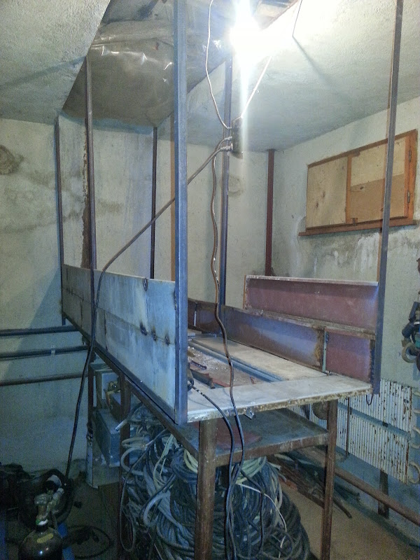

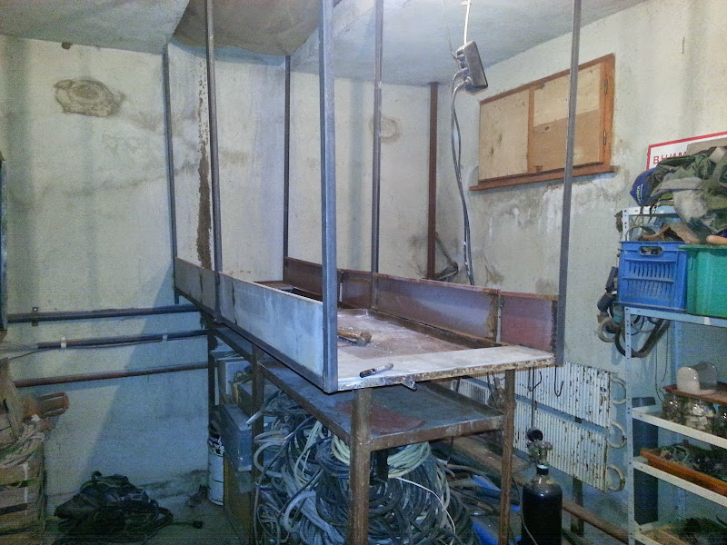

След два дена чистене на стаята под гаража, утре започвам изграждането на канала. За два дена ще го направя и продължавам под колата като бял човек. Идеята е, тези двете секции дето преметих под дупката да се клъцнат колкото е необходимо, после ще се изгради нещо като корито, така ще отделя канала изцяло от стаята под гаража.

OFF TOPIC Малко напредък по канала от Неделя. Остана да си направя врата, стълба за директен достъп от гаража и да пусна осветление.
