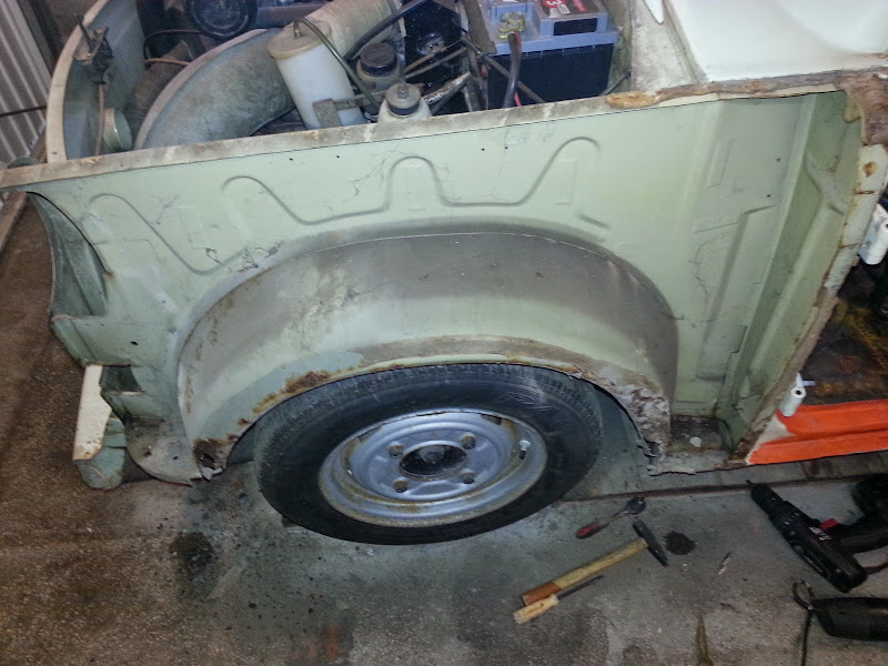

Днес реших да видя какво има под преден ляв калник. Като изключим паяците, пръстта и всякакви други гнусотии, очаквах нещата да са по-зле :) По ъгълчетата има само ръжда без гнилочи. Една нова вежда, малко кръпки и ще стане като нов. Утре смятам да си поръчам вежди и се мятам.
Следкато поизчистих
Поръчах си 1 кг. оловен миниум, в петък трябва да дойде комплект с веждите и се мятам.

Смених и предна лява вежда :)
Изчистих всичко с разредител за да видя кое е ръжда и кое боклуци. После където неможах да стигна с камбанка за ъглошлайф, лека полека с пила и шкурка :)
Минах с миниум
Още малко работа и го затварям от ляво.

Днес поработих още малко отпред. Вече имам яснота какво ще се кърпи по предно ляво бомбе.
Това няма да го кърпя, само ще го мина с миниум, грунд и кит.
Дупката тук ще се кърпи, с две парчета ламарина.
През почивните дни ще заварявам и след това ще мина подкалника с миниум, грунд и шагрен.
