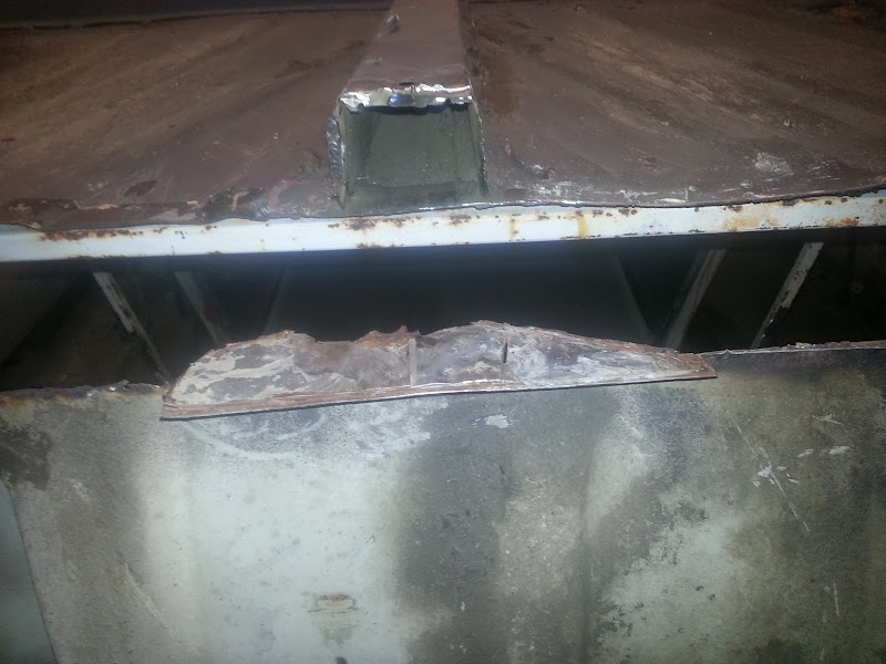

Нямаше желание да излезе цяла, пък и не се и опитвах много.
Утре ще сваля и средната вертикална греда, и се захващам с изграждането на пода, в/у който ще легне новата предна греда. Следкато я монтирам, свалям праговете и средната, правя под и ги поставям един по един отново. Мисля, че за тези 6 почивни дни ще успея да се справя, ако само с това се занимавам.

Днес свалих и вертикалната гредичка и почнах с изграждането на пода под предната греда. Голям зор видях докато нивелирам роговете.
Утре ако ми остане време ще довърша пода под гредата и ще си намеря нещо с което да натисна пода отзад за да легне на гредата. Отпред ляга. Отзаде му трябва малко натиск и ще легне. След това почва голямото дупчене на новата греда и поставянето и.
