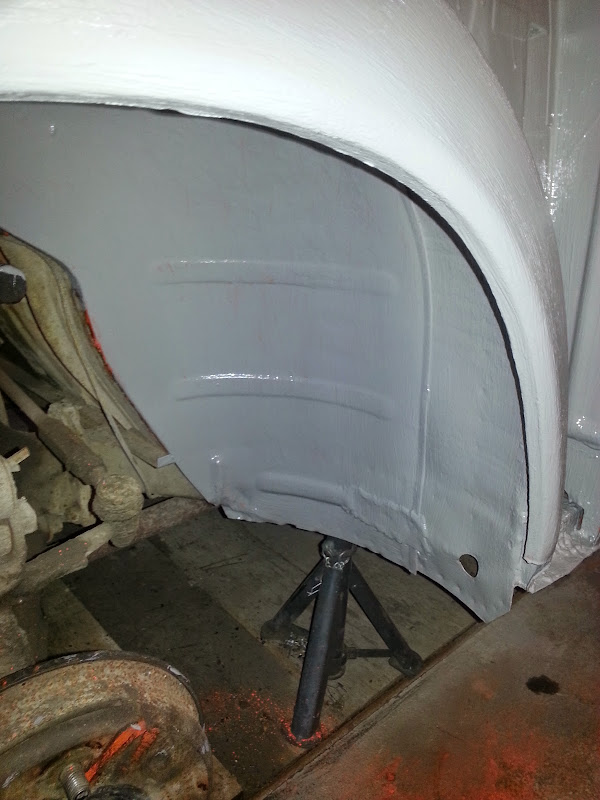

Минах една ръка грунд, утре ще грундирам пак.

Минах с още една ръка грунд. Следва боди 999, сребърен феолит отгоре и шагрен отдолу.

Вчера минах заварките с боди 999, а днеска го поизшкурих и минах с една рака сребърен феолит. Утре ще шагреносвам от-долу.
Взех нови видии, медни нитове и лепило.

1. Шагреносах предния подкалник
2. Сложих калника. Всичко си прилепна плътно, от което съм много доволен.
3. Довърших си нещата по заден ляв калник.

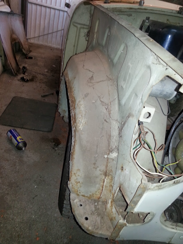

Днес разглобих от дясно.
Някой го е целувал отпред :)
Част от предната греда ще трябва да се възтанови. Можеби ще си огъна по-дълъг праг...
Пристигнаха и амортисьорите. Производство 2014 са :)
