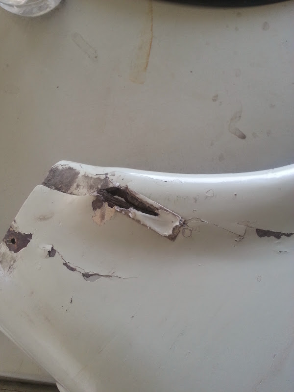

Приключих с веждите. Утре ще сменям ъгълчето.
Събирам идеи с какво да лепя калника. Едно време доведения ми баща лепеше трабанта с марли + епоксидна смола, имам и статията от форума, но някое по-съвременно решение би било по-добре.

Лепи с епоксидната смола, и аз с нея лепих моя. Можеш да си купиш малка разфасовка + втвърдител, българска на Лакпром. Аз купих една казваше се Еповит 200мл и съм доволен. Армиране на детайла е задължително, има специален плат за тази цел , но и с лента за гипсокартон става, аз с нея армирах. Принципа на работа е: почистваш детайла от двете страни, разбъркваш малко количество от смолата и намазваш от вътрешната страна, върху намазаното слагаш армировка и намазваш пак. Изсъхва за около 24 часа на стайна Т. На другия ден намазваш върху армировката отново и като изсъхне втория слой след още 24ч си готов. Уточнявам , че лепя само от вътрешната страна, на лицевата не мажа смола, там ползвам влакнест кит , после шкуря, обикновен кит, пак шкуря, после пръскам филър, пак шкуриш и накрая боя. Така направих аз и съм доволен. Имам останал и от двата вида кит , ще го погледна събота как е и дали не се е втвърдил и ако не е ще ти го дам. Ако искаш звънни за повече подробности.

Точно този калник аз бих го сменил с друг.
Не си заслужава обгазяването с епоксидната смола, чакането и играчката на възстановяване, при полужение че може да се сложи друг за цената на една опаковка със смола.

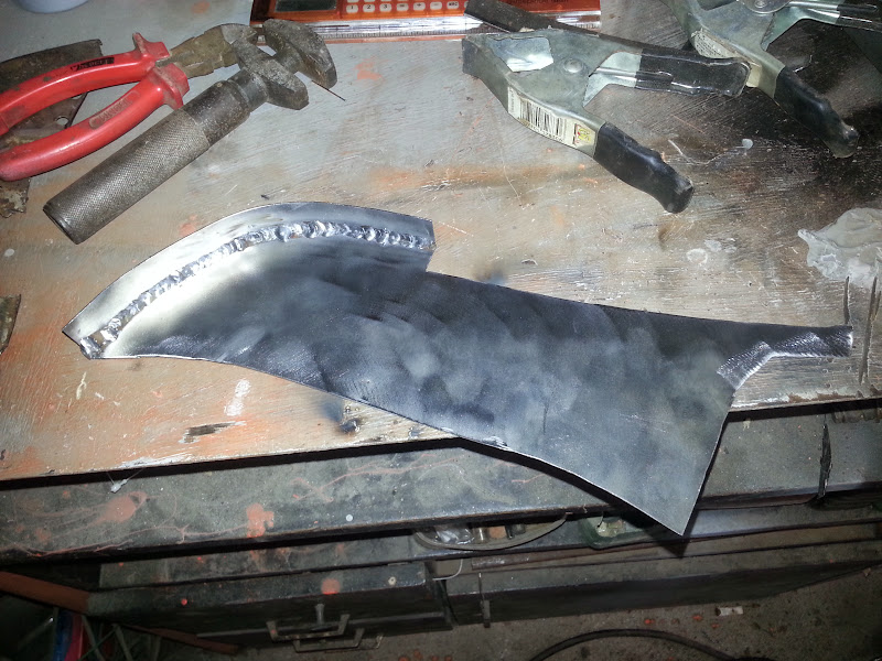

Ъгъла е монтиран, един ден играчка ама стана много добре. С изключение, че си сецнах кръста :)
Чистих колкото мога с ъглошлайф и дрелка, след това го минах няколко пъти с ръждопреобразовател.
Ъгъла легна и оплътни всичко много добре.
Възтанових и захвата на бронята.
Предната броня от другия трабант се оказа читава :)
Минимосах всичко.
Като изсъхне миниума, ще бръкна с една по-тънка, четчица в захвата на бронята да го минимосам отвътре. Остана да възтановя гнилочите около пасажерската врата и ще имам основа за поставяне на прага.

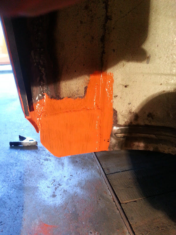

Предната греда от дясно я изкърпих, тия дни ще подготвям новия праг за поставяне.
Минах докъдето можах с миниум отвътре гредата, така и така е отворена.
Стана много здраво, цялата кола клатя като хвана кръпката :)

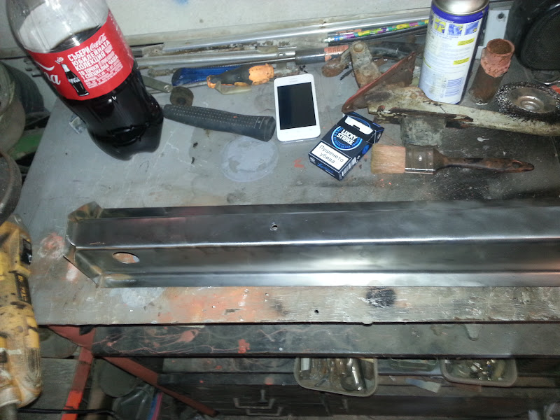

Ако не излезе нещо дребно, май приключих с кърпенето :) През изминалите дни смених прага :)
Реших и аз да тествам Вюрта.
Междовременно изправих една кривина отзад, като се китне няма да си личи.
Before:
After:
Прага отвътре го минах с една ръка грунд + миниум
и сребърен феолит
Около 1 кг. пръст падна от прага :)
Изчистих леглото на прага до блясък, минах с ръждопреобразовател и една ръка грунд + миниум
Новия праг легна идеално
Това го направих от милиметър ламарина както и от ляво

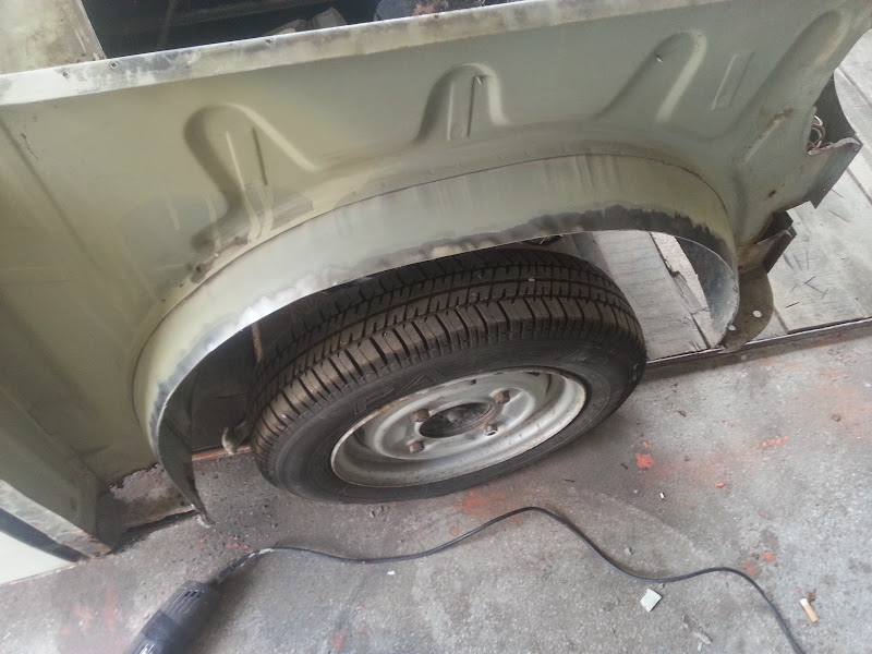

Днес лепих с епоксидна смола и лента за гипсокартон предния десен калник и изпръсках 3 флакона консервант на Nigrin в предната греда.
Направих сандвич: епоксидна смола, лента, епоксидна смола, лента и така 4 пъти.
Беше се пукнало покрай дупката на единия болт.
Като ми пристигне миниума продължавам.

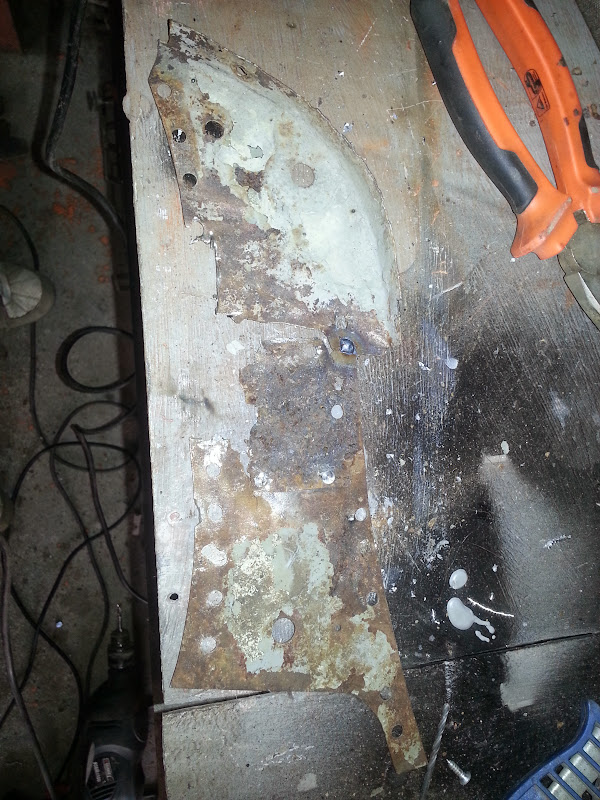

Днес преправях (смених, защото докато се опитвах да го сваля се начупи) заден ляв калник... [smilie=blowup] , оказа се, че болтовете които го захващат към прага не се захващат на ламарината, сравнявайки с десния и от към долния край на стопа ми правеше малко по-голяма фуга.
Проблема беше моята простотия или по-скоро какво съм гледал и мерил и аз незнам... [smilie=blowup]. Фугата в долния край на вратата си дойде на мястото :)
Това ще ми е за урок, също така няма да тъпча толкова много лепило.
Цялата тази интервенция я направих защото, заден десен калник при тестовото си поставяне, просто си заспа на мястото, без фуги и без нищо, също както и двата предни.
6 часа играчка, остана само да го презалепя. Ще го направя като приключа нещата отдясно. [smilie=2beers]
