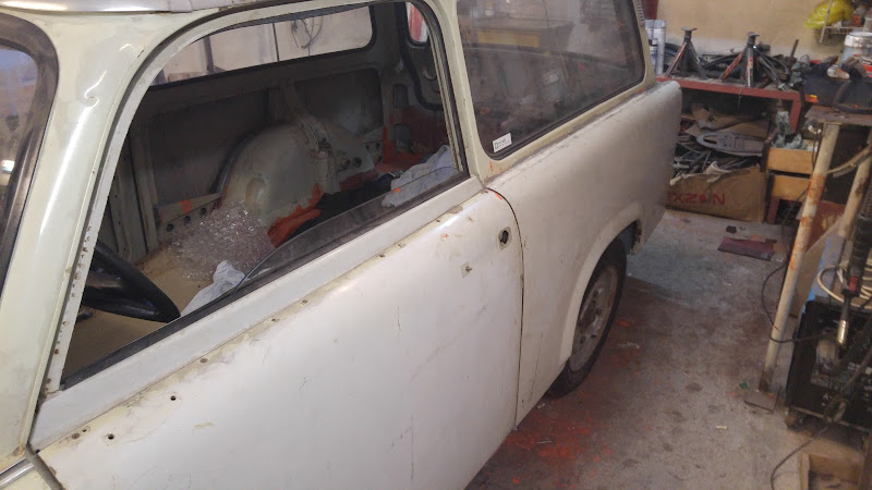

Залепих отново задния ляв калник. Вече фугите ми харесват. Продължавам с вратите :)

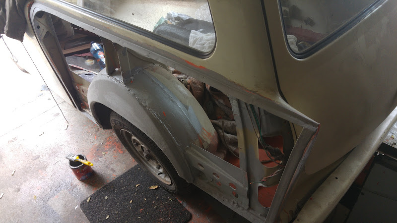

Положението под предното стъкло се оказа далеч по-добро от колкото си го мислех. Ръжда имаше само там от където течеше в купето.
