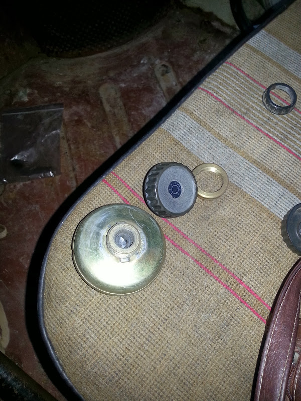

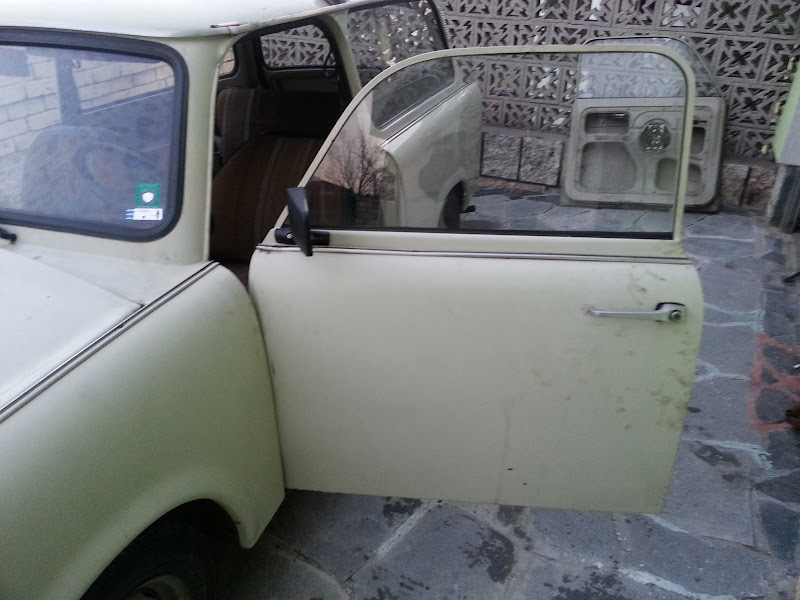

През почивните дни свърших малко работа по колата. Както следва:
1. Върнах старите врати. Като разчистя гаража ще ги правя.
2. Сложих липсващото рамо на чистачката. Другата седмица ще ги оеднаквя.
3. Смених всички бушони, в следствие на което копчето за аварийни се оправи.
4. Смених копчето за фаровете. На старото му беше изядена основата направо.
5. Монтирах разходомер и оправих осветлението на таблото. Някой си е играл с ел инсталацията, осветлението беше закачено на втори бушон.
6. Смених копчето на чистачките с ново такова
7. Изчистих резеорвара и кранчето, и сега горивото тече нормално. Едвам капеше. Колата вече не гасне.
8. Смених бубината на първи цилиндър, защото ту работеше, ту не работеше. На два цилиндъра нещата заспаха. :)
Другата седмица ще оправя дългите, алтернатора и ще започна работа по окачването и кормилната кутия, защото много трудно завивам. Също така ще сваля и теглича.
Междувременно се поразходих около Варна, да му се порадвам.
Имам едно питане: От къде трябва да пусна кабелите от разходомера към турбината, защото сега съм ги пуснал покрай кутията на електронното и висят, понеже идват прекалено дълги?
