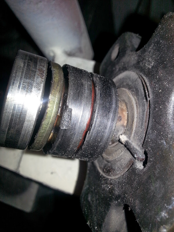

От утре мятам алтернатора, защото днес го замервах със включени консуматори и не е нормално да ми дава 11 и малко волта към акумулатора, при изключени всякакви консуматори дава 12.

Разглобих алтернатора, горките лагери едвам се движеха, особенно големия, четките бяха на полвина даже едната малко по-малко от полвината. Лагери ще си взема, четки съм купил ама без да изкам направих една голяма простотия:
Сега освен лагери и четки и ротор ще трябва да сменям :( [smilie=blowup] Освен ако графитените части ( графитните колектори, благодаря на ivo919 за корекцията ) по ротора не се продават :(
P.S: След консултация с ivo919 ( за което му благодаря [smilie=2beers] ), той ми каза, че проблема се решава като се чупят графитените четки и се заменят с втулки направени от стругар. Имало и такива елементи директно ставащи от западни коли

не се занимавай с глупости- смени си четките и с този колектор Трабанта ще си умре- отчупеното въобще няма да попречи на нормалната работа на алтернатора. Когато се налага, ама наистина се налага смяната на колектора се използва от Лада, Жигули- като достатъчно разпространени и винаги налични.
Петък, 04.04.2014 г. 23:01 ч.
Мнение Re: Още една мечта се сбъдна: Трабант 601s комби - 85 г.
И аз моя като го отворих беше така - отчупено, ама нищо му няма. Работи си.
А много внимавай как сменяш лагерите ! Точно тоя, дето си снимал аз го отрязах с шлайфа. После вътрешното на лагера много внимателно го изпилих от една страна, отпусна и го махнах.
