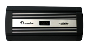

Нека да добавя още някое дребно подобрение в списъка.
Сложих музичка да има:
http://www.innovatek.cn/products/all-in-one/IN365DTM/IN-365DTM.htm
Цитат:
-CAR In-dash DVD with 3.6" Wide TFT Colour LCD Screen
Magnat Power Plus 693
http://kuzmovelectronics.com/site/magazin/index.php?act=viewProd&productId=23093
http://www.sonicelectronix.com/item_10302_Pyle+PDBT18.html#
http://www.thunder.bg/product_info.php? ... ucts_id=82
2 броя от тези: http://www.ljclub.net/speak/bass/vt-kr12/bass.htm
+ кондензатор 1 фарад
