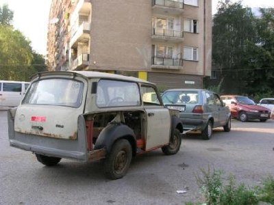

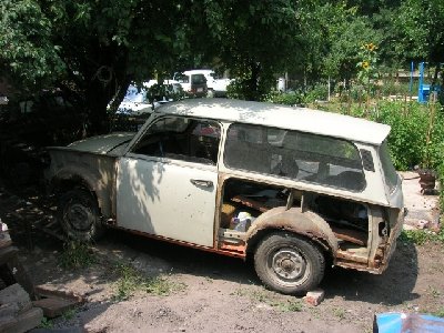

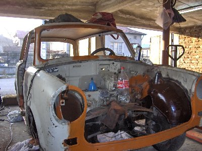

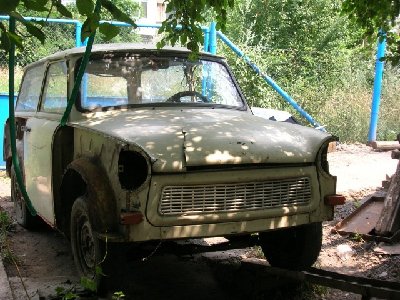

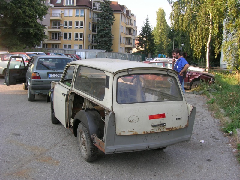

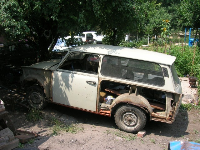

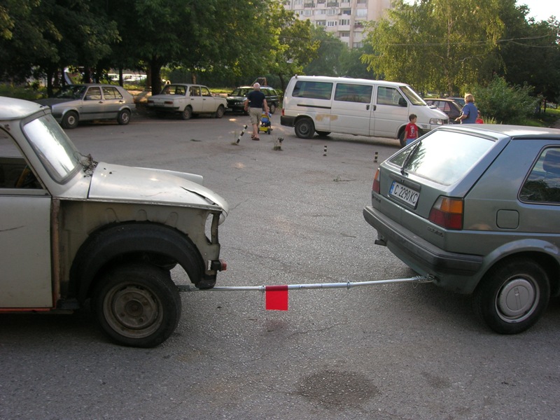

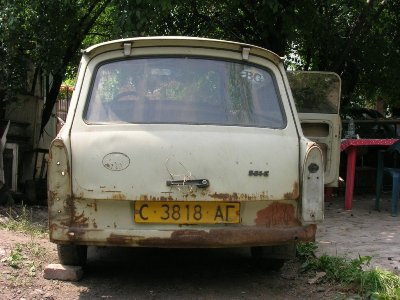

Ето че дойде и моят ред да покажа Трабанта.
Име: Росинант
Модел: 601 С Универсал
Генерален вносител: ДП "Мототехника" :D
Първа регистрация: 24.12.1987 г. (тогава не се празнуваше Коледа и КАТ работеше)
Пробег: 2006 г. - 187 000 км.
Собственици: 1
В мои ръце от 1999 г.
DSCN0473.JPG [ 131.67 KiB | Прегледано 25968 пъти ]
DSCN0459.JPG [ 145.63 KiB | Прегледано 25947 пъти ]
DSCN0448.JPG [ 128.81 KiB | Прегледано 25954 пъти ]
DSCN0468.JPG [ 133.77 KiB | Прегледано 25961 пъти ]
2001 г.
n584343593_543276_32.jpg [ 55.03 KiB | Прегледано 26007 пъти ]

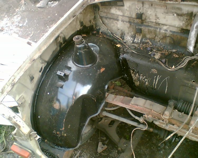

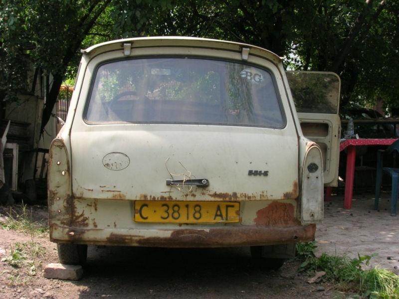

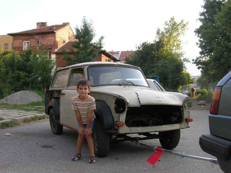

Ето малко снимки с телефон
.013.jpg [ 107.73 KiB | Прегледано 25967 пъти ]
.016.jpg [ 80.21 KiB | Прегледано 25952 пъти ]
.017.jpg [ 90.37 KiB | Прегледано 26144 пъти ]
.018.jpg [ 100.69 KiB | Прегледано 25957 пъти ]

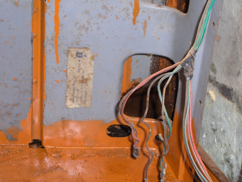

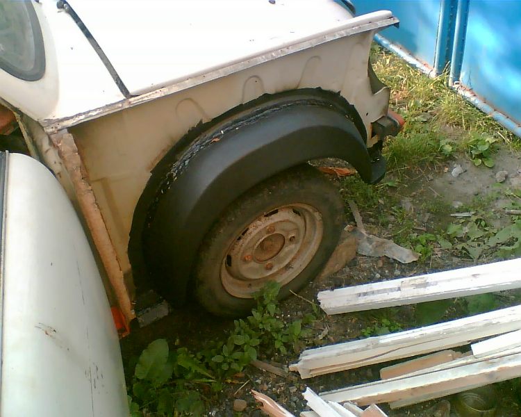

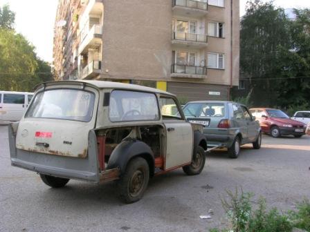

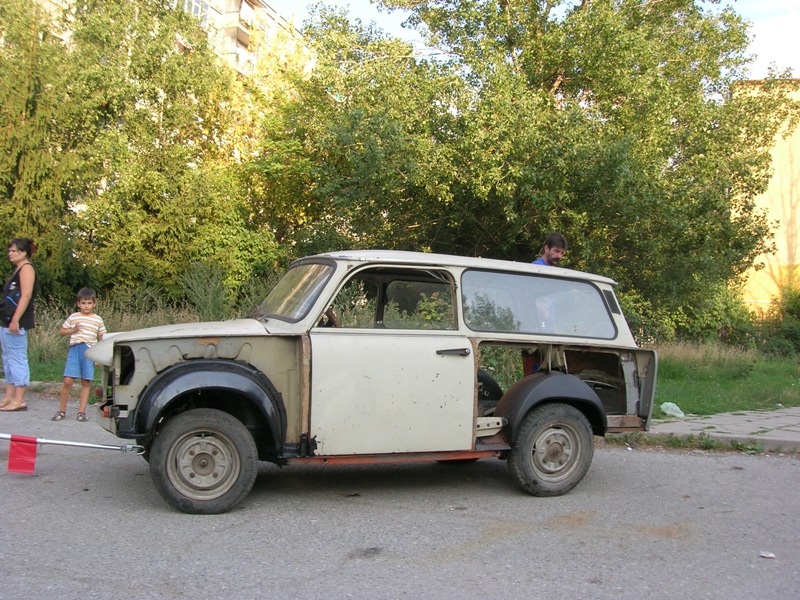

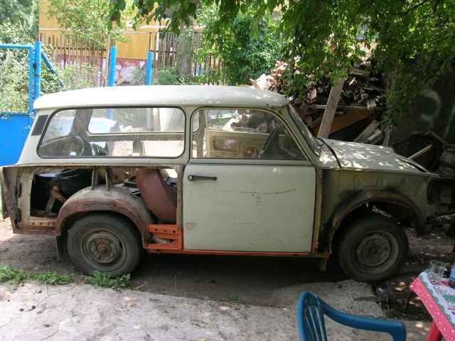

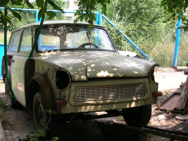

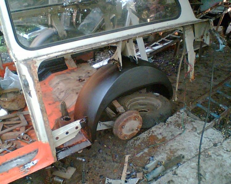

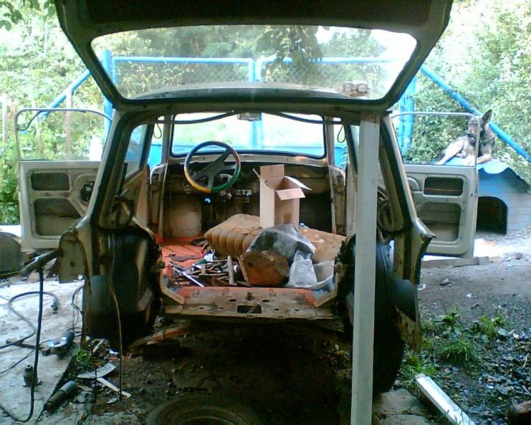

Нарочно пускам снимките етап по етап за да може всеки, който се интересува да пита, а аз ще описвам възможно най-подробно отделните етапи. В крайна сметка целта на упражнението е да обменяме опит (самият аз допусках много грешки, експерементирах, повтарях някои етапи по няколко пъти) и ако някой от нас (дай Боже да сме повече) се е заел с това или възнамерява да го прави, да има база за сравнение.

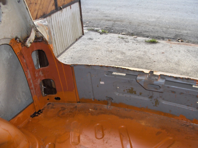

На този етап бях решил да има заменяне с нови ламарини и компоненти вместо кърпене. Разбира се не навсякъде беше възможно това (особено около предното стъкло и конструкцията под покрива-там е кърпено), но следните детайли бяха подменени/заварени: предни/задни подкалници (бомбета); ъглите под предната маска (където се закача предната броня); пода на багажника; U-образната греда с куката за теглене под пода на багажника; U-образните греди около задните подкалници (предните "чашки" на задните триопорни носачи са част от тях); задната маска; вътрешната част на задната маска (състои се от 3 по-малки части).
За да има за какво въобще да се заварява, гредите и праговете бяха вече сменени с унгарски: по-дебела ламарина, но трябва да защити с различни антикорозионни покрития, а и винаги трябва да се напасва.
Ето го след "кърпенето":
DSCN0609.JPG [ 237.18 KiB | Прегледано 25960 пъти ]
DSCN0610.JPG [ 175.23 KiB | Прегледано 25961 пъти ]
DSCN0612.JPG [ 164.27 KiB | Прегледано 25955 пъти ]
DSCN0613.JPG [ 159.36 KiB | Прегледано 25958 пъти ]
DSCN0611.JPG [ 28.43 KiB | Прегледано 25963 пъти ]
П.С. ГоУфа на снимките е вече покойник

орлич
Какви пари ти излезнаха всички тези сменени ламарини, и от къде се сдоби с тях ?
Вторник, 11.05.2010 г. 13:33 ч.
Мнение Re: Росинант
Докторе, едно предно стъкло за Трабант в лдм тунинг струва 100-120 евро т.е. 200-250лв, ти май ни изкупи колите по 20-30 лева :lol:
Иначе евала на орлича, хванал се е изоснови за да се получи една наистина качествена реставрация и колата да изглежда като нова.
Вторник, 11.05.2010 г. 17:44 ч.
Мнение Re: Росинант
На мене ми направи уникално впечатление купето. Боядисани трабанти - много, но досега не бях виждал такъв, на който абсолютно всички елементи да са перфектно напаснати един към друг - врати, калници и т.н.
Вторник, 11.05.2010 г. 22:59 ч.
Мнение Re: Росинант
Само като гледам как е започнал - качествено изкърпване, нови бомбета и т.н. предполагам че орлича хич не е пестил пари, с нетърпение чакам да видя крайния резултат.
Но такива сме лудите глави - няма значение колко струва и дали е рентабилно, кефа след това е неописуем.
Вторник, 11.05.2010 г. 23:03 ч.
Мнение Re: Росинант

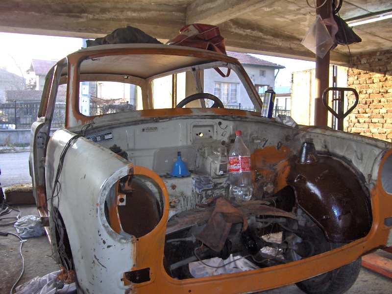

@ siso: Наистина няма смисъл да ти казвам цени, защото както каза и Зизи, тези части съм ги купувал в Германия, а там стандартът и мащабите са различни. Това не означава, че съм ги намерил лесно и накуп - трябваше ми около 3 години събера оттам всичко, което мислих, че ще ми трябва. НО.. когато се прибрах в БГ разбрах, че с малки изключения и с много търпение, детективски инстинкт и археологически нюх, можеше да събера всички оригинални ламарини. Само като пример мога да ти дам, че в един от магазините в София продадоха комплект задни бомбета (от онези за ресорите) за 30 лв, а само като се замисля аз 2006 г. какво мито платих за частите когато ги внасях - нататък не коментирам.
2 думи за "тенекиджията": в продължение на месеци правих "кастинг" на тенекиджии, защото това беше основополагащо за проекта - да се справи добре, обаче когато им показвах за какво става дума и какво качество гоня, всички ми отказваха още преди въобще да заговорим за пари. Единствено Тео се от Бъкстон се нае и то с предварителни уговорки и посредничество на Дамян (с лилавият Трабант-джип-пикап) и въпреки, че предварително бях минимализирал всички рискове от калпава работа, т.е. ето ти оригинални части, няма нужда да импровизираш, пак имаше доста неща за оправяне докато не остана доволен.

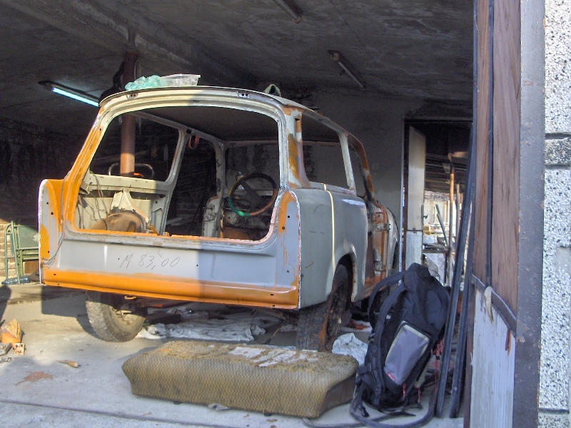

Междувременно върнах Росинант пред блока и цяло лято махах с телена четка остатъци от старото покритие по купето и там където е заварявано, мазане с оловен миниум на наколко слоя (това оранжевото на снимките), включително и вътре в прагове и всевъзможни кухини; мазане със специален корабен лак по поръчка от химическия завод (ще се сетя по нататък за името, намира се в близост до стария път за летището) и ето че времето се развали, намерих му гараж и продължих с чегъртането.
Няколко снимки от там:
HPIM2936.JPG [ 235.76 KiB | Прегледано 25967 пъти ]
HPIM2937.JPG [ 201.9 KiB | Прегледано 25951 пъти ]
HPIM2938.JPG [ 183.29 KiB | Прегледано 25947 пъти ]
HPIM2939.JPG [ 243.26 KiB | Прегледано 25958 пъти ]
П.С. Всичко, което виждате в гаража, отстрани на колата, изгоря при пожар година и половина по-късно, ДЕН преди да го върна обратно прясно боядисан.
