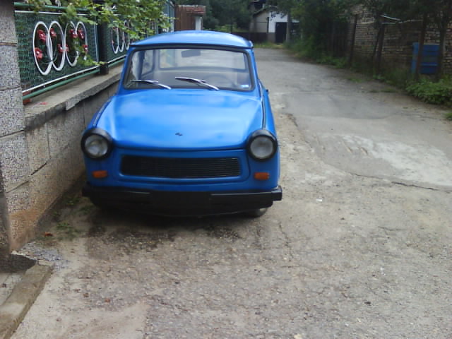

преди и сега на външен вид го стегнах ама пода е ужас

Здравей колега ! Честито за покупката.Нека да имаш много безаварийни километри с нея и да ти доставя удоволствие.Можеш ли да качиш още снимки-примерно интериор и/или двигател ? Какви идеи имаш за него ?

Здравей колега имах същият проблем гредите и пода бяха ужасни но не се отчаях намерих си завърчик и го изкарпих.Левия праг го спасисме но десния се смени с нов след много защити от долу (студено поцинковане 2 слоя на заварките,2 слоя грунд на целия под и ''body'' 930 1 слой от долу,най накрая с маслоустойчив силикон и се получи идеал петров),след като напълня праговете с масалце няма да гният повече !!Съветвам те да се опиташ да направиш същото с твоя Трабант мога да ти намеря заварчик на добри пари ако си от София късмет ти пожелавам качвай снимки бачкаи здраво защита му е майката!!
