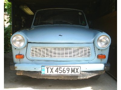

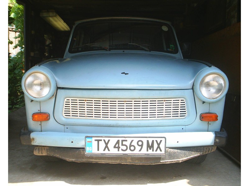

Здравейте! Аз съм Божидар и съм от Добрич. На 17 съм и от както се помня харесвам Трабант. Вчера си взех един в отлично техническо състояние и с редовни документи. Трети собственик съм на Трабанта- преди мен са били две жени и поради тази причина оригиналната боя е издрана тук там.

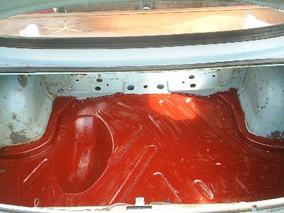

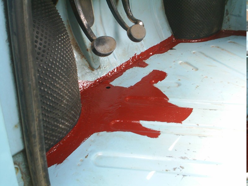

Благодаря ви за отзивите! Трабанта е на 58 000 км. Първите собственици го купуват октомври 1989 и веднага тръгват из соц блока на екскурзия без да го разработват, а вторите собственици го купуват в тежко състояние, ремонтират го и си го карат внимателно и го пазят. Иначе днес реших да видя пода- имаше ръжда тук-там и сега се чудя какво да я правя- като го мина с преобразувател и телена четка да му сложа грунд или боди (снимки на интериора има допълнени в албума)

Е то сега ръждата е много малко ама ако не се спре в зародиш после ще трябва да се спре в късен стадий, а иначе отдолу не съм гледал- трябва да го изкарам на светло и да видя.

Мнение Re: Trabant 601s 1989г.
Честито на новия трабантджия !
Взимаш си телена камбанка за ъглошлайф и с нея изтъркваш ръждата до метал.
После грунд, ако е вътре - боди 910 Сиво, а за вън - боди 930 Черно.

Честито колега, запазен трабант си си взел :wink: :) Ръждата на тези места е характерна и ще се справиш. Външните забележки не са много, затова карай така известно време. Пък след време като решиш може да го боядисаш :)

А сега за работата, както са казали колегите се заеми с ръждата и след като я отстраниш и грундираш се погрижи и за уплътненията - да не би да влиза от някъде вода (можеш с един маркуч към чешмата да пробваш) защото и добре грундирано като влезе вода пак ще ръждяса.

Между другото в магазина който продават такива продукти ми казаха точно обратното ватре 930,а вън 910.Сивото боди 910 било чист каучук и отбивало камани и тн,също така е по еластично от 930 който след време се напуквал.Като цена мисля че сивото бодо е двоино повече(10,50лв 1кг)от другото.

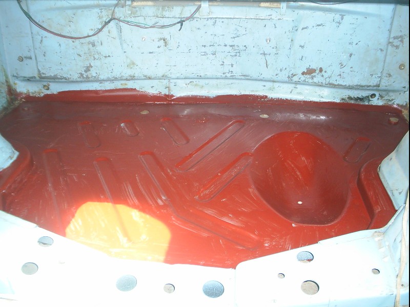

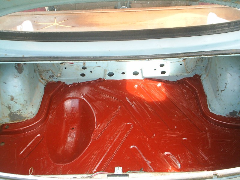

Еми то пода като го измих се оказа че само в багажника има малки петънца ръжда, които ги изтърках и сега предстои да ги грундирам, а боди не знам дали да слагам.

Ето го Трабльо грундиран:
