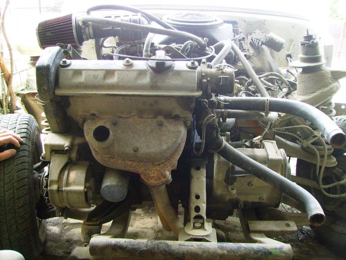

Ето това вече са нашите [smilie=2beers]

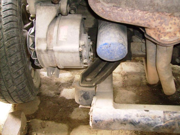

Коментар на файл: Десния тампон.
IMGP0677.JPG [ 73.44 KiB | Прегледано 26822 пъти ]

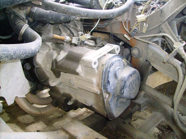

Коментар на файл: По близък план на предния тампон.
IMGP0676.JPG [ 65.89 KiB | Прегледано 26822 пъти ]
Коментар на файл: Тук се вижда скоростната кутия и удълженото жило зо съединителя.
IMGP0675.JPG [ 75.97 KiB | Прегледано 26822 пъти ]

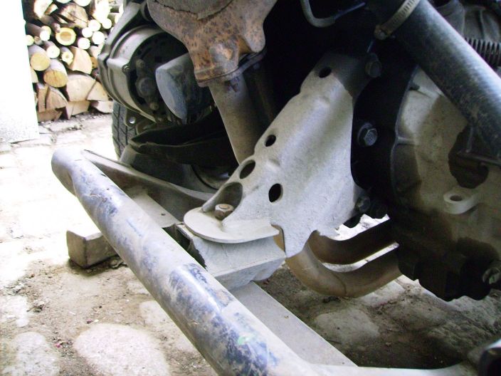

Коментар на файл: Тук се вижда допълнителната гредичка, предния тампон и лапата за към скоростите.
IMGP0674.JPG [ 86.38 KiB | Прегледано 26822 пъти ]

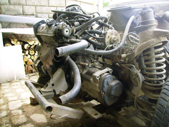

Коментар на файл: Общ план на мотора (виждат се предния и десния тампон).
IMGP0673.JPG [ 72.97 KiB | Прегледано 26822 пъти ]

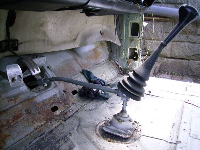

Първата от тях беше на скоростния лост и привода. Привода влезе след малко скъсяване и огъване, но след като го свързахме със скоростния лост установихме един много интересен дефект - когато включехме на първа се включи пета, на 2ра - четвърта и т.н.
Веднага установихме проблема. Привода за скорости при Голфа се намира над ябълката на лоста, апри вартбурга се намира под нея. Малко рязане заваряване и 4 нови дупки и лоста стана като фабричен (след това се наложи и малко да разширим дупката около привода тъй като при задна и пета опирахме в купето).

Коментар на файл: Ето го и лоста.
IMGP0679.JPG [ 73.84 KiB | Прегледано 26821 пъти ]
