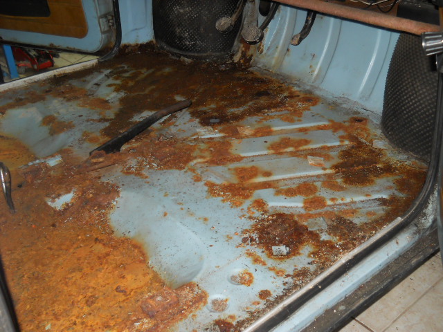

Благодаря колеги. Ще се радвам да се запозная с русенската секция. Ще ви държа в течение с развитието по Трабанта, има доста работа по машината, защото въпреки малкия си пробег нищо не е пипано по него. Хубавото е, че разполагам с ЦеО и мога да кърпя :) Чистачките са му злобно къртени с цел кражба и в резултат движещите оси са унищожени. Има луфт в горните шенкелни втулки. Кормилните накрайници също са с особено мнение. Днес гресирах рейката, втулките и жилата на ръчната и извадих мокрите кечета.

Благодаря, наистина искам да мина много километри с него, но първо малко ще се потрудим по най-неотложните проблеми - ръждата. Надявам се някой ден да го разглобя за пълна реставрация, но няма да е сега. Горката кола, не е карана, обаче стоенето с мокро кече, старателно затиснато с тежък мухлясъл балатум е довело до упорита корозия. Днес започнах борбата.

Око плаши, ръце оправят. Всеки може да мисли, че е неспасяемо, но не и аз :) Важното е, че гредите отдолу са здрави, защото са били далеко от мокрото кече, накрая ще ги налея с масло и така ще издържат още доста време. Ламарината, която ще се вложи като кърпеж също е от соц автомобил :

Здравей, да - изгнилите места са премахнати. Ти по-нагъсто ли точкуваш?

честито колега машинката ти е супер със здраве да си я караш. Виждам, че меракът ти по нея е голям бъди сигурен, че ще ти се отплати знам го от опит. По отношение на корозията номерът е като е хубаво времето да се смъкват стъклата да се гони влагата за да се забави корозията. Другото е през няколко месеца обстоен преглед на пода шкурене мацане д боя и така. Отделно който е мераклия както аз навсякъде съм вкарал горено масло из кухините прагове греди кухини. От личен опит знам, че работи с годините си пролича при мен. Дет що има отвор по пода такива контролни над прагове напречни греди навсякъде вкарвам и няма грешка с голяма спринцовка за масло с надянът маркуч на нея. Друго по специфично по колата е гресирай редовно предницата, кормилната кутия и воланът ти ще върви много леко. В багажникът много често ще влиза вода подсушавай редовно. Иначе супер на толква малко километри двигателчето ако го пазиш ще държи много поне 40 - 50000км пробег още. Дай боже като се затопли да се виждаме по предстоящите събори. И моя трабант е малко зазимен но поради моя немърливост не намазах уплътненията на вратите и сега всичко е залепнало и акумулатора неможах да извадя но топлото идва няма страшно. [smilie=2beers]
