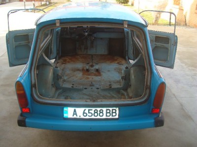

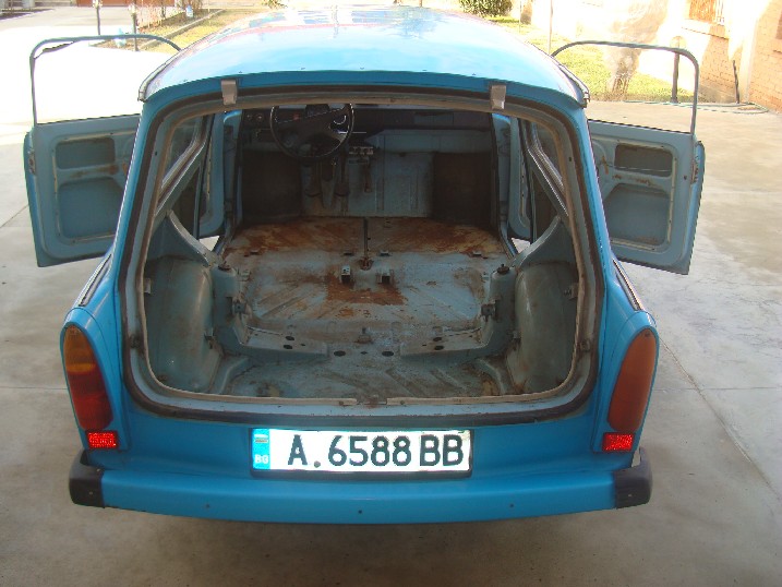

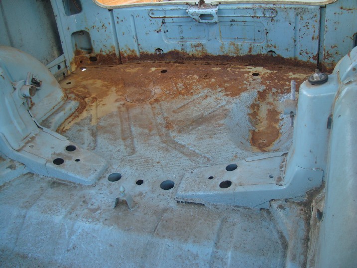

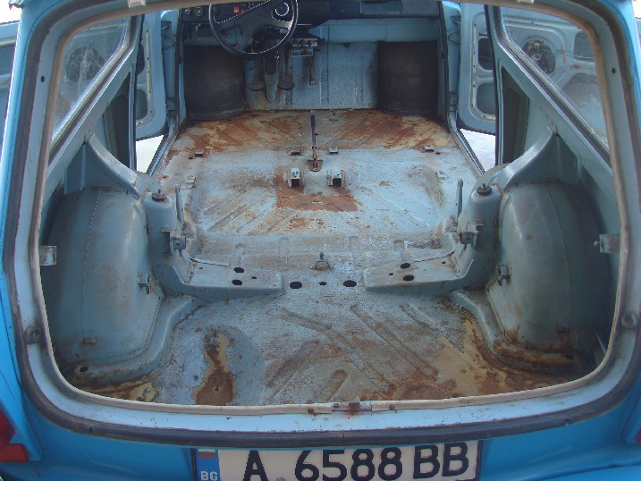

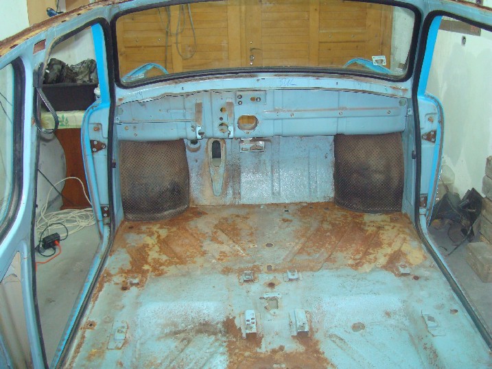

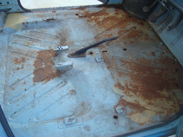

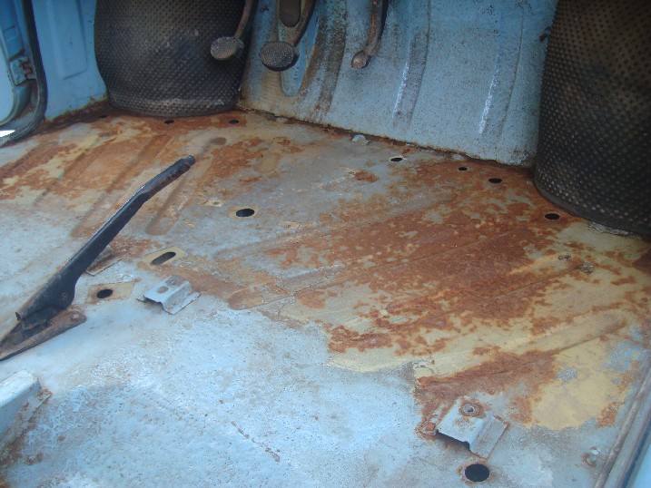

Ето и снимки от състоянието на купето:
DSC03681.JPG [ 109.39 KiB | Прегледано 33111 пъти ]
DSC03680.JPG [ 109.65 KiB | Прегледано 33111 пъти ]
DSC03679.JPG [ 121.29 KiB | Прегледано 33111 пъти ]
DSC03678.JPG [ 116.52 KiB | Прегледано 33111 пъти ]
DSC03677.JPG [ 114.1 KiB | Прегледано 33111 пъти ]

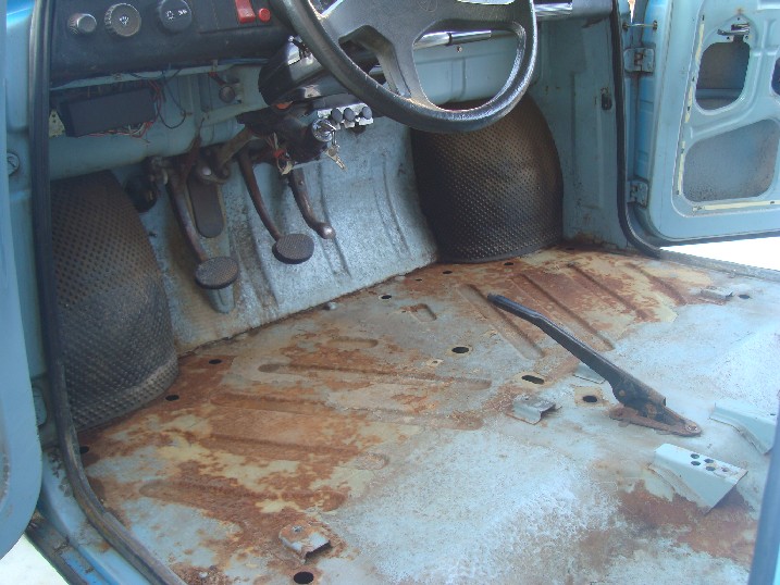

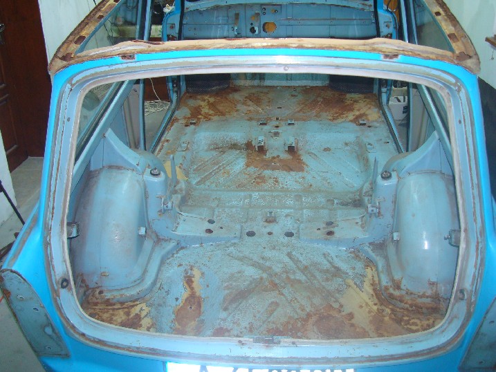

И още:
DSC03683.JPG [ 93.13 KiB | Прегледано 33110 пъти ]
DSC03684.JPG [ 111.28 KiB | Прегледано 33110 пъти ]
DSC03688.JPG [ 105.07 KiB | Прегледано 33110 пъти ]
DSC03695.JPG [ 85.25 KiB | Прегледано 33110 пъти ]
DSC03697.JPG [ 139.43 KiB | Прегледано 33110 пъти ]

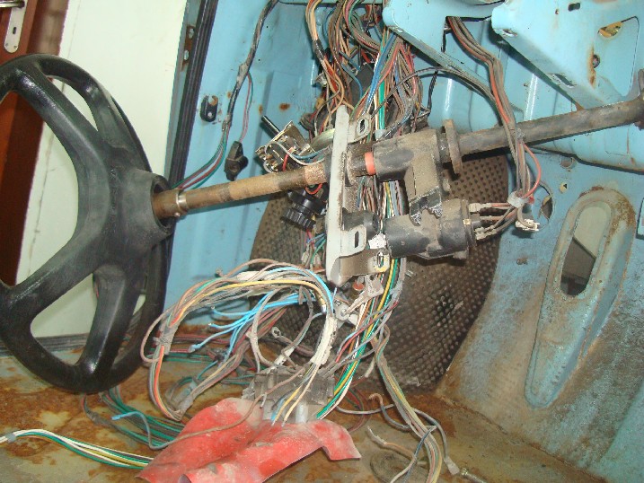

Мнение Re: Реставрация на трабант 601 комби

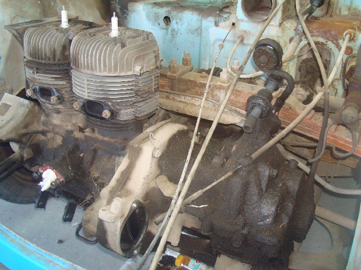

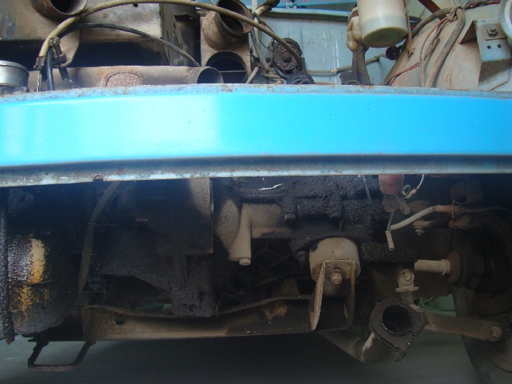

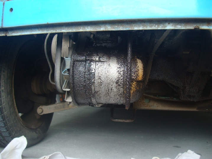

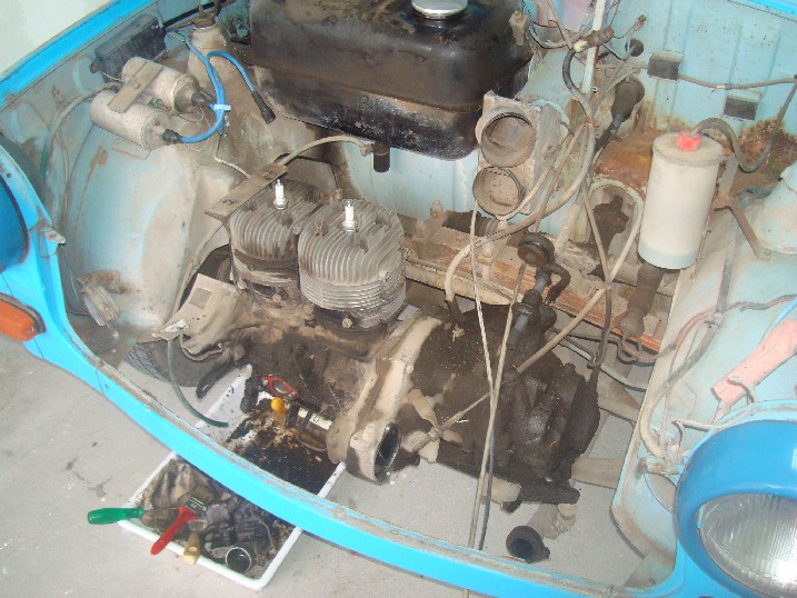

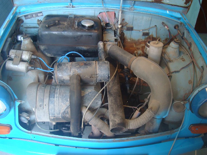

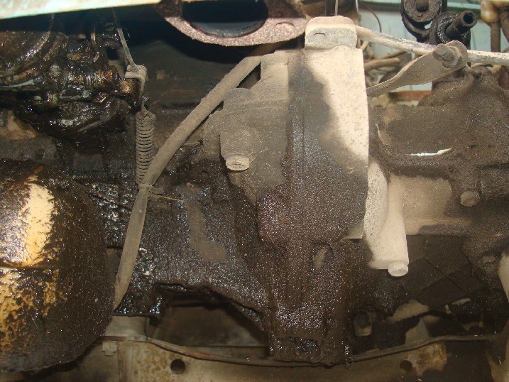

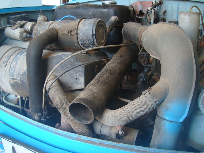

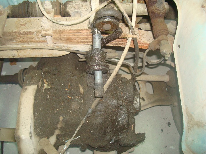

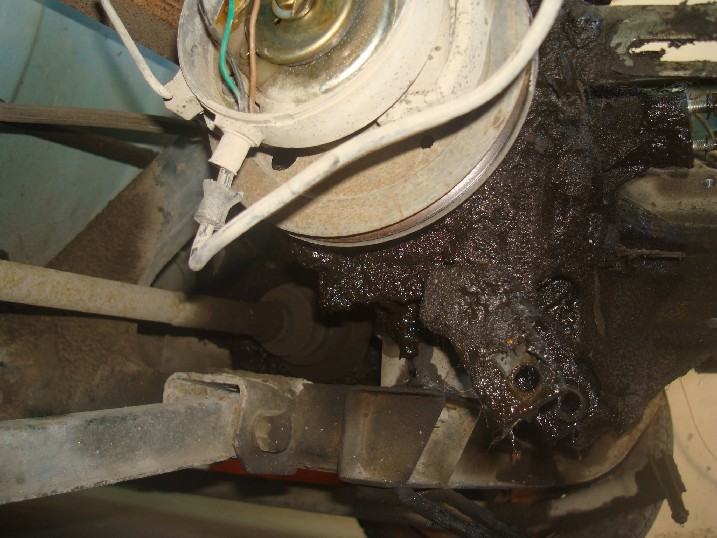

Бая чистене падна докато изнамеря болтовете около двигател, скоростна кутия, динамо, стартер.
Свалих близо две кофи спекано масло, примесено с кал, осили, косми от домашни любимци и какво ли не. Май откак е излязло от завода не е пипано нищо. Не искам да гадая. То ще си покаже.
DSC03698.JPG [ 78.99 KiB | Прегледано 33104 пъти ]
DSC03703.JPG [ 124.07 KiB | Прегледано 33104 пъти ]
DSC03705.JPG [ 106.86 KiB | Прегледано 33104 пъти ]
DSC03713.JPG [ 136.93 KiB | Прегледано 33104 пъти ]
DSC03717.JPG [ 122.19 KiB | Прегледано 33104 пъти ]

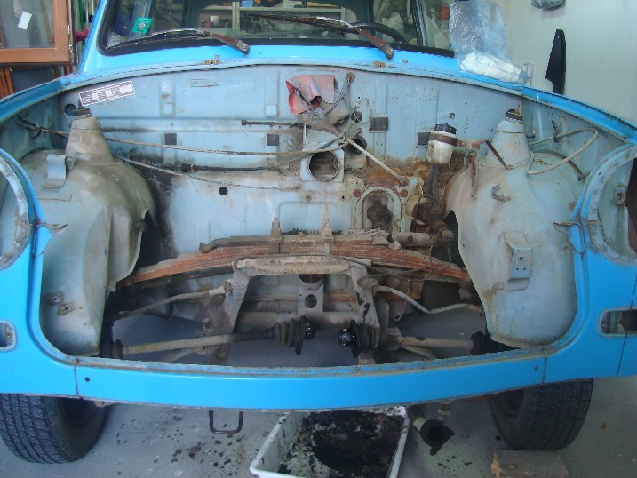

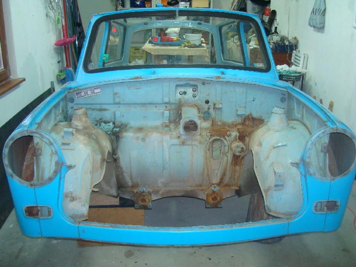

Колега Ivanski , благодаря за отзивчивостта, но ми се струва, че още доста вода ще изтече докато стигна до боята. Обезателно ще го имам в предвид и ще следвам последователността без да се откланям. Свалям всичко от трабито за да остане само по метален скелет. После мятам покрития, мръсотии и ръжди, по възможност до метален блясък. Където се нуждае от изкърпване се прави най-прецизно с СО, заварките се изчистват до незабележимост, следват акрилен грунд, подът отгоре и отдолу с шегре и едва след това въпросната боя. Работата е там, че не мога да отделя цялото си време за него. При първия удобен случай съм на линия и търпеливо продължавам започнатото. Ето още кадри:
DSC03718.JPG [ 110.01 KiB | Прегледано 33078 пъти ]
DSC03839.JPG [ 139.11 KiB | Прегледано 33078 пъти ]
DSC03841.JPG [ 119.42 KiB | Прегледано 33078 пъти ]
DSC03842.JPG [ 121.12 KiB | Прегледано 33078 пъти ]
DSC03844.JPG [ 105.36 KiB | Прегледано 33078 пъти ]
