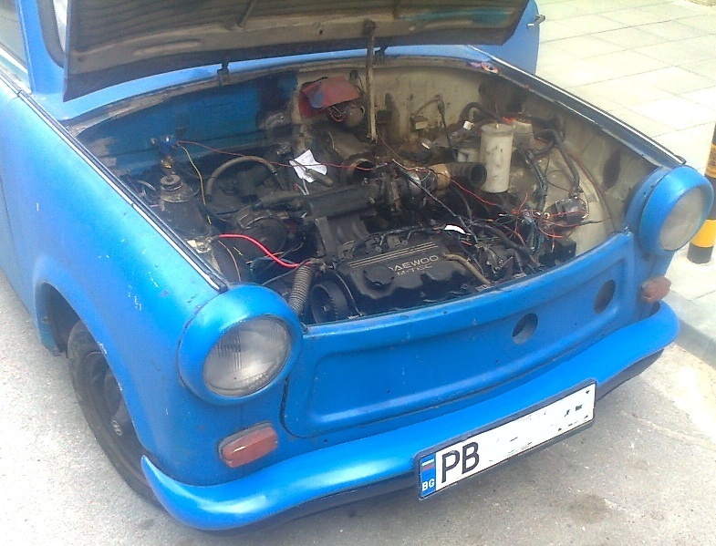

Здравейте колеги, не съм писал скоро, понеже малко си забравих паролата и остана на някои от старите хард дискове, но сега се сетих и си възстанових акаунта.
Коментар на файл: Трабито
trabbbbi234.jpg [ 80.92 KiB | Прегледано 42139 пъти ]
Та по темата.
Тук и сега ще ви представя как превърнах (и продължавам да превръщам), изоставена машинка от соца в така мечтания автомобил от мен.
Всичко започна преди много години, когато исках да направя нещо като кола с електромотор. Правихме успешно конверсии от ДВГ към електро на автомодели от размери 1/10 и 1/8 и то с доста големи успехи - тези колички с ДВГ развиваха 80км/ч а с електромотори - 120+. Та освен че горивото на тези модели беше 19лв литъра, те го и забраниха, и сдобиването с такова гориво нитрометан, стана все по-сложно, и това наложи масови конверсии към електромотори с безчетков контролер, неодиови магнити, ли-по батерии и прочие. Остана това да се направи И в голям мащаб. Към дата 2012 най-мощния хоби мотор беше 8 конки сили и струваше много пари. Никак не изглеждаше обещаващо, защото като се сложи и цената на батериите + зарядните и балансерите, и колко години ще издържат те се стигна до извода, че излиза по-евтино да се направи машина на газ с ефективен 4-тактов ДВГ. Едновременно с това бях почнал да се заглеждам по Трабанти и Деу Тико-та, както и Фият Чинкоеченто. След разглеждането на различни проекти много ми се хареса идеята за стар Трабант 67-ма година със заоблени брони и мигачи и прочие. Да - но никога не бях виждал такова нещо с очите си! Освен това идеята за стенс Траби също много ме грабна....
И ТАКА МИНАХА ГОДИНИ...

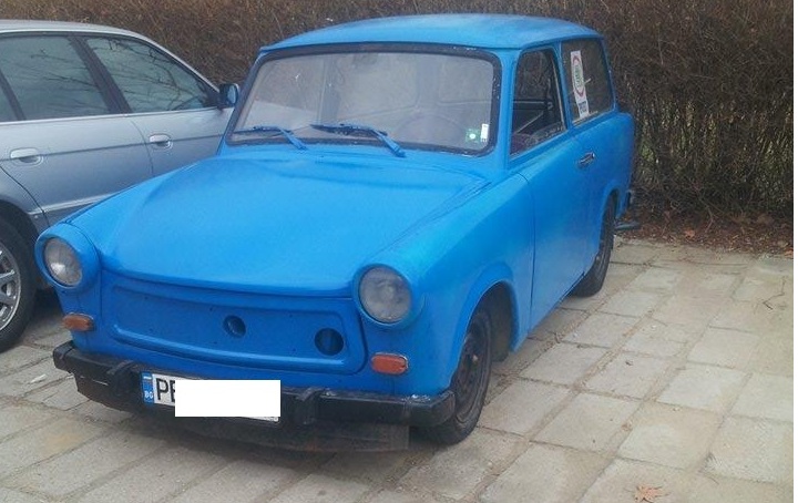

Така вече бях разколачил няколко коли, все седани, кой от изгнил по-изгнил, а идеята за снижаването все още беше мистерия и никой не го беше правил така добре, както на клипчетата в ютуб. Окачването на самата кола беше причината да не става лесно това нещо, не е като да резнеш пружина със шлайфа...
Коментар на файл: трабби
trabbbbbi.jpg [ 167.79 KiB | Прегледано 42139 пъти ]

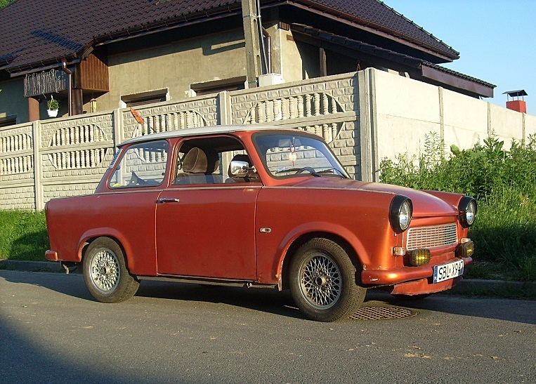

И един ден едни момчета дойдоха да купуват някакви джанти с идеята да ги разширяват и т.н. за стенс. Викам си я- поредните зарибени семкажии, които нищо няма да направят... Добре че не познах - направиха го и най-накраs да видя нещо такова с очите си, че и да се повозя.
Коментар на файл: trabbbi stance
12963507_1253897781305081_1336028154261671736_n.jpg [ 202.99 KiB | Прегледано 42139 пъти ]
В интерес на истината, колата вози по-добре отколкото с оригиналните амортисьори (слагат се от ВАЗ класика). В същото време в гаража ми се моташе от няколко години едно комби 90-та година, което, видиш ли, не беше толкова изгнило колкото предишните гнилочи, които за да разделя на 2 не ми трябваше ъглошлайф, а права отверка.

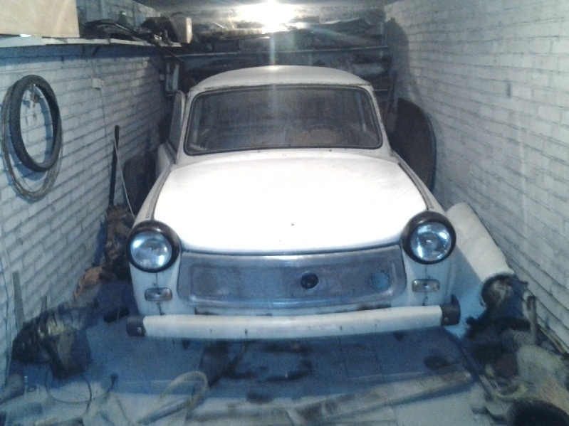

Та викам ах сега, тези ми откраднаха идеята, но като го бях взел това комби, ми бяха подхвърлили идеята за ТИКО мотор в точно тази кола. Така и така, дай поне да го направя, 3 цилиндъра, ще гори малко и ще е на газ, и няма да има нужда да се мацам с масло всеки 2 дена като го зареждам.

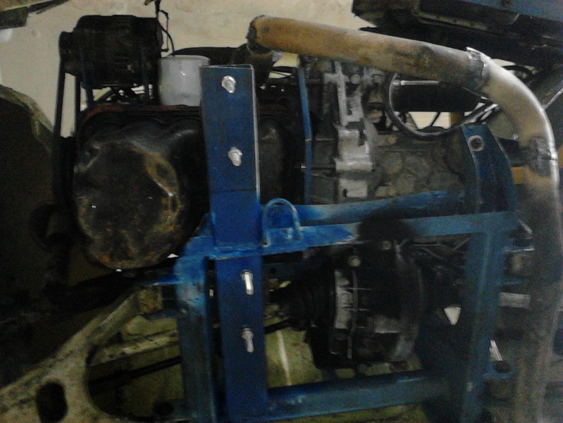

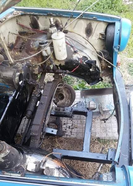

Започнах работа като купих квадратен профил с размери 40/40 с дебелина на стената милиметър и половина. С този квадратен профил изцяло смених оригиналния праг, понеже ламаринения немски нещо не ми харесваше.

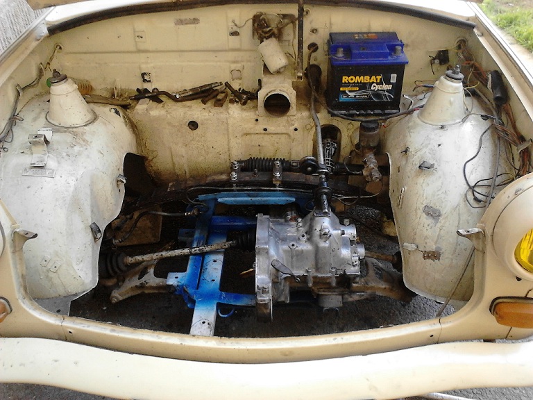

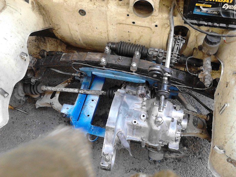

За монтирането на двигателя към предния мост на Трабанта, се наложи да се преправи цялото магаре, като се отреже от двете страни точно преди ушите за захващане на носачите отпред. Отделно заварих пърче от здрав винкел, оформено по подходящ начин под стойата на ресора, за да има на какво да хвана задния тампон на двигателя. Трябваше да се изгради магарето напред, така че да не опира нито скоростната кутия, нито картера. Също така трябваше да се измайстори захващане на предния тампон на двигателя.
Коментар на файл: magare
trabibi.jpg [ 113.07 KiB | Прегледано 42139 пъти ]
С това работата по магарето приключи.

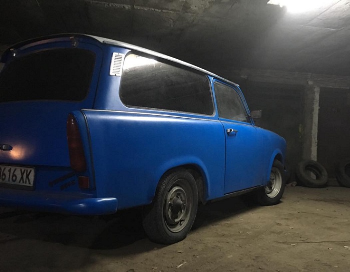

Малко след това качихме и мотора с кутията. Полуоските са рязани през средата на матизовите, и трабантовите също, после са заварени и подсилени на мястото на заварката. Задната лапа на двигателя е правена лично от мен, също и тази, която държи скоростната кутия. Предния тампон и лапа са оригиналните. Задните тампони са от БМВ е30 за 6 цил.
Коментар на файл: финал част 1
trabbbbbbbbbi - Copy.jpg [ 181.77 KiB | Прегледано 42139 пъти ]
В същото време бях намерил и боядисал любимите си брони. Те бяха обдухани на пясък, китосани, минати с грунд и боя. Отвътре също са минати с грунд и антикор.
Ще поставя край на първи пост от тази тема и продължавам да качвам снимки във втори.

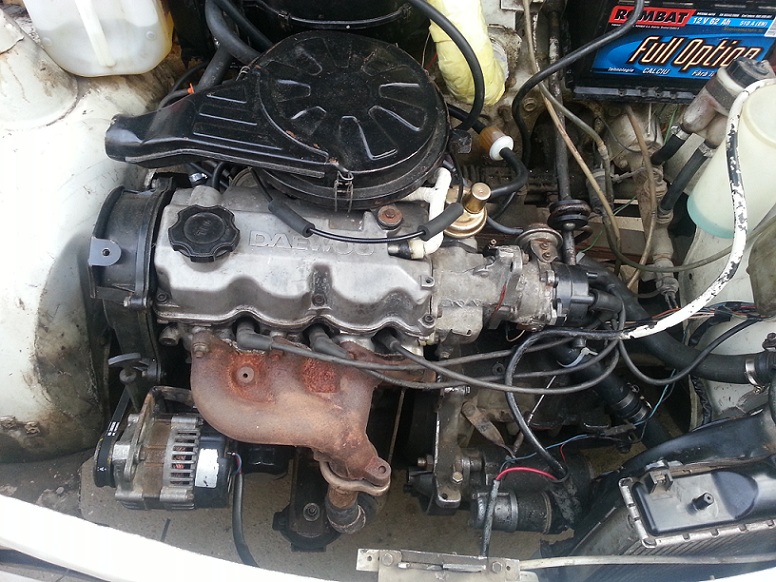

3 цилиндровият двигател се оказа далеч от надежден - разпределителния вал, кобилици, кавали, всичко беше пришлайфано и работеше на 2 цилиндъра. Едва се придвижваше колата от едно място на друго. Наложи се смяната на главата с такава от Тико, както и смукателния колектор, понеже пластмасовия го бях рязал, а и просто не ми харесваше.

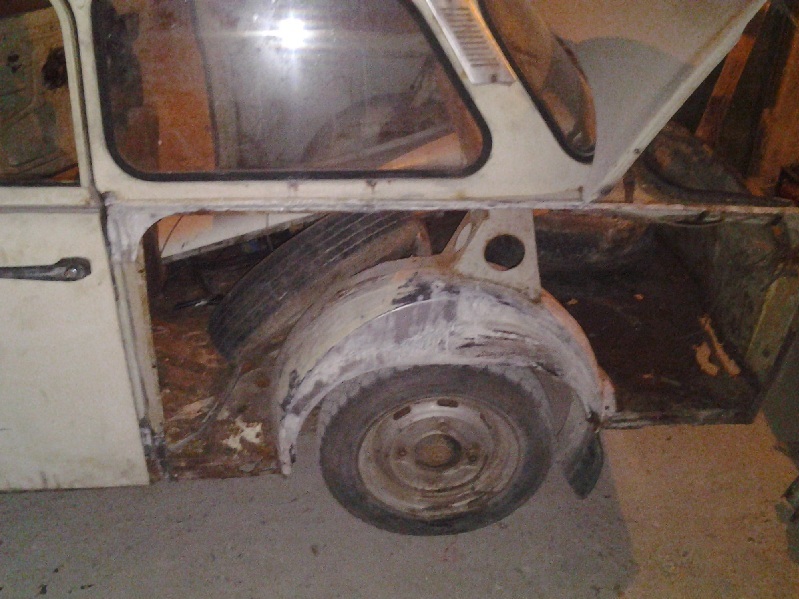

Тавана беше разлепен, под него всичко тънеше в ръжда - няма и следа да е имало нанасяно някакво покритие заводски - било то боя, било то консервант. Заигра вюрта, грунда и антикора, след което тавана бе прилежно залепен. Избрах бяла боя + лак за по-ретро визия, а и беше добър контраст на това синьо. Лайсничките за тавана си играх да ги полирам и лакирам също. Също бях намерил и ретро дръжки, за които отново падна якото шкурене и полиране + лакиране. намерих и заоблените предни мигачи, но в лошо състояние - пластвасите бяха напукани, алуминия - корозирал. За мигачите взех специално фолио и ги облепих, резултата е повече от задоволителен. Алуминиевите държачи ги полирах и лакирах наново. Волана е от Жигули.
21743664_1788746607820193_7822308450598696775_o.jpg [ 186.97 KiB | Прегледано 42137 пъти ]

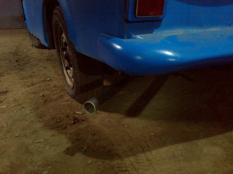

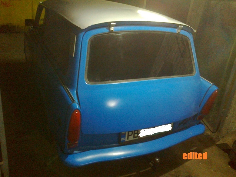

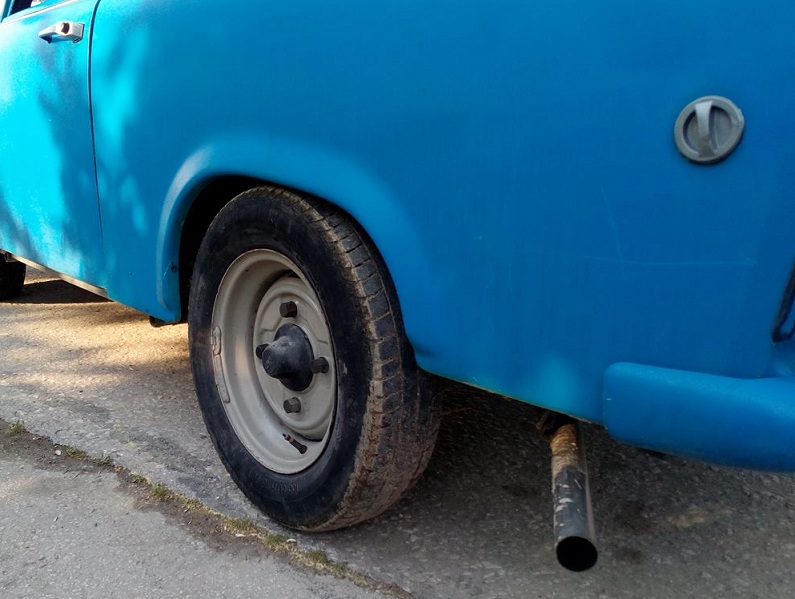

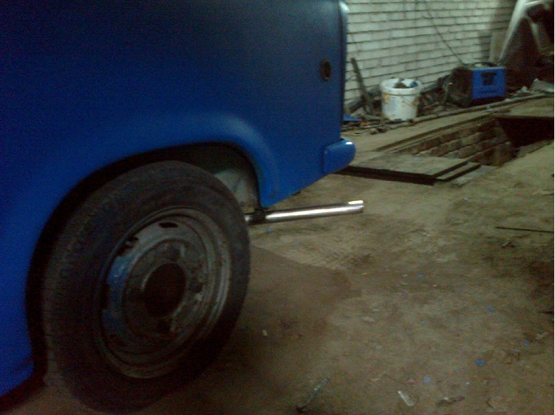

Захванах се и с задната част на колата - със същото фолио бях облепил и задните стопове. Специално избирах такива, които са избеляли от слънцето и нямат червено по тях, за да може да постигна желания ефект с червеното фолио. Задната врата беше доста трудна - новите врати имат пъпки за големите дръжки, не за старите, и се наложи рязане, заваряване, китосване и боядисване. Бях заварил и отворите за надписа Trabant 601s и ги поставих отдясно на номера, както стоят на седан версията.
Под стоповете намерих светлоотразителчета от първите Трабанти. Накрайника на ауспуха е полиран от неръждавейка, същия размер като оригиналната тръба. Генерацията напред е 2 резонатора.

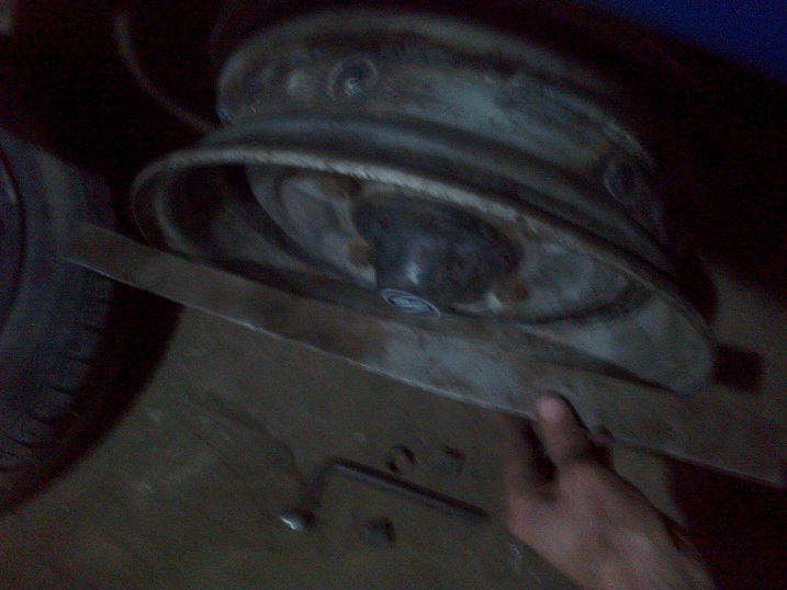

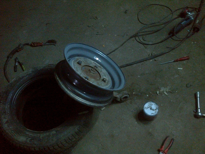

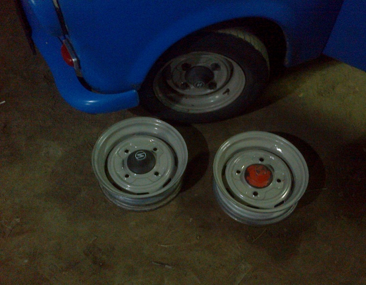

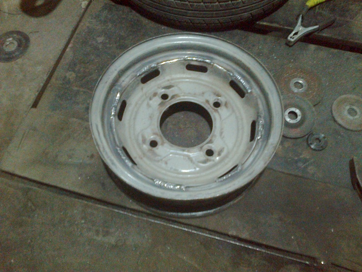

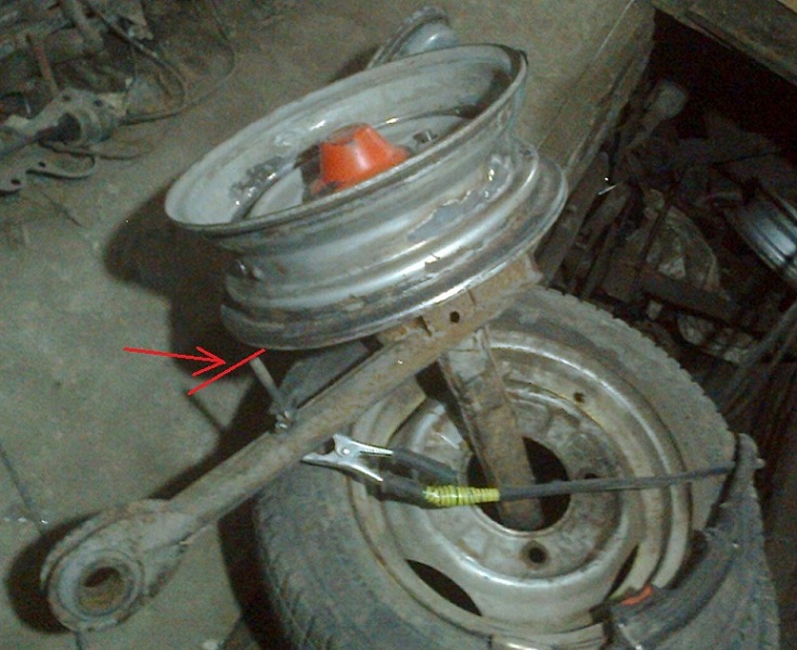

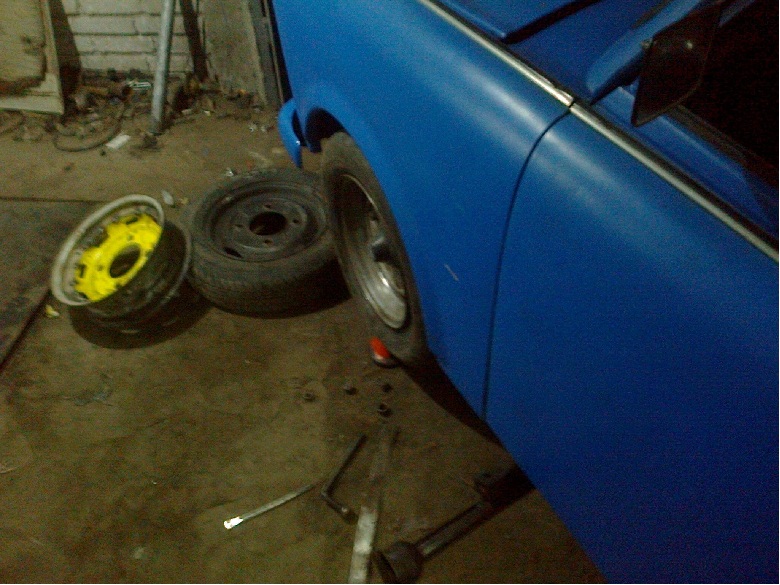

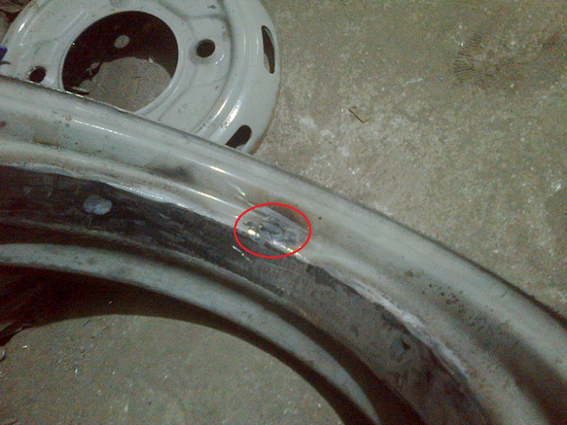

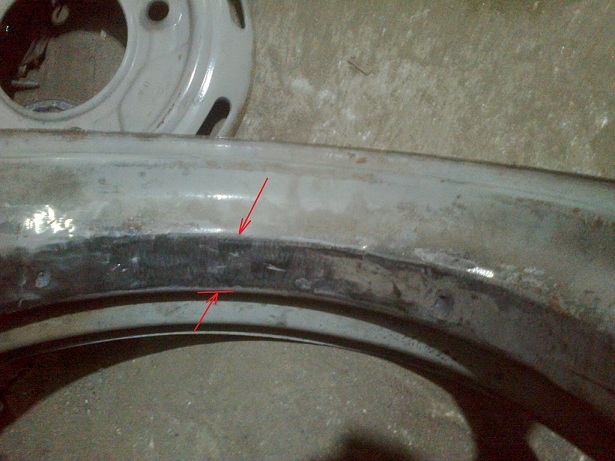

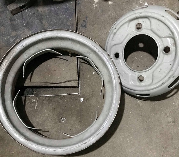

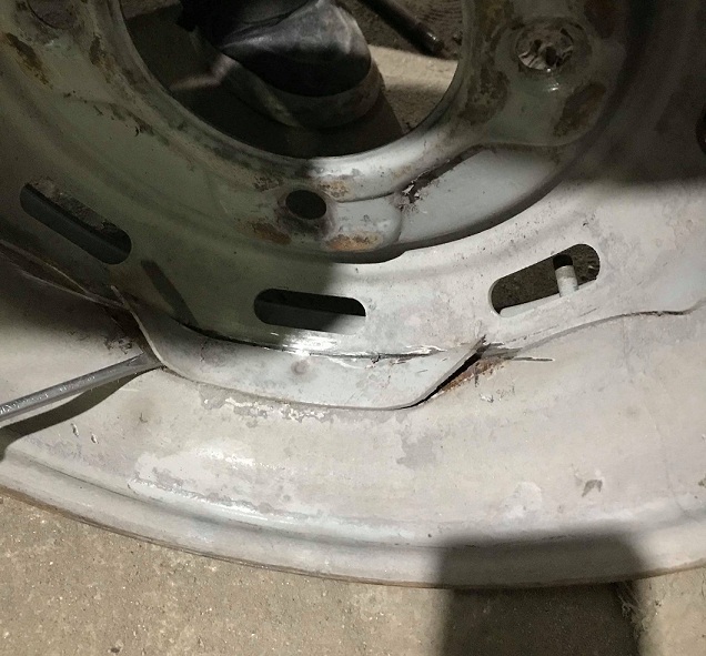

Малко джанти отрязах, обърнах и презаварих:
25398145_1881333341894852_4469194859209855719_o.jpg [ 85.3 KiB | Прегледано 42136 пъти ]
23550272_1846723432022510_7120910353145827531_o.jpg [ 128.05 KiB | Прегледано 42137 пъти ]
23550415_1846723448689175_8335438276605511612_o.jpg [ 185.08 KiB | Прегледано 42137 пъти ]

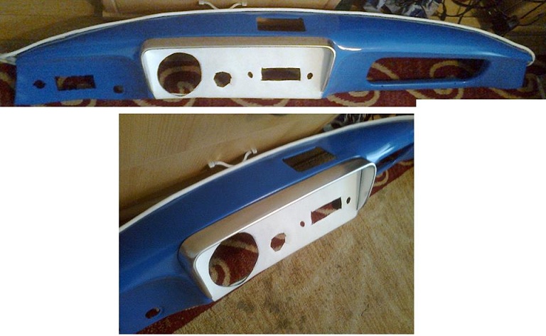

Намерих и си реставрирах табло, но все още не съм го докарал до монтажа.

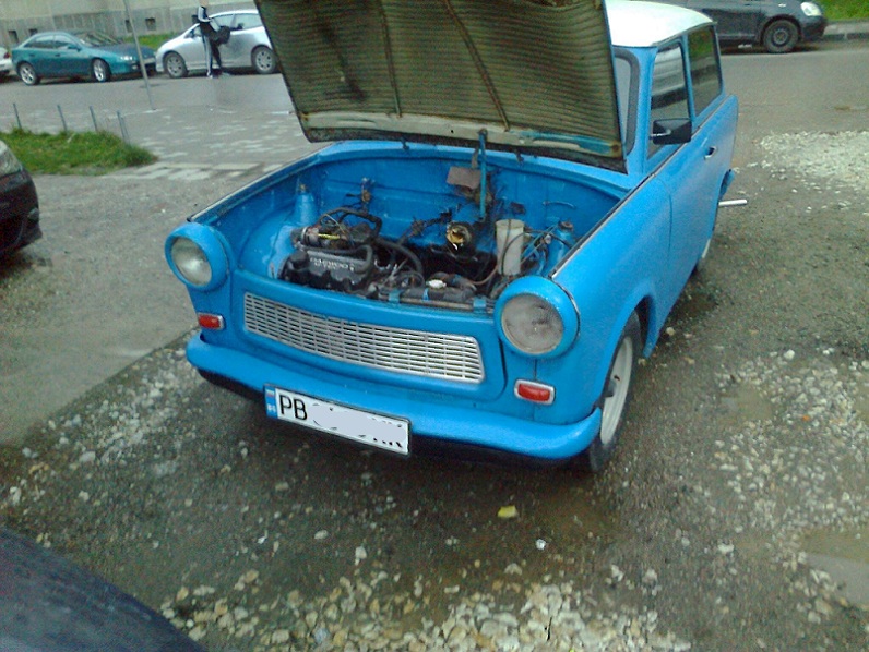

Малко боя по двигателното прави голяма разлика + тази на джантите. Спрях се на бежаво, понеже е близо до оригинала.

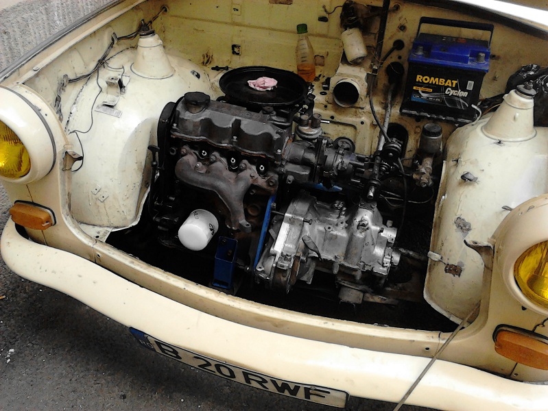

Малко се отклоних от смисъла на темата, а то е от А до Я как се прави...
Ето въпросните снимки по които се водих, намерени в интернет.
ЧАСТ 1:

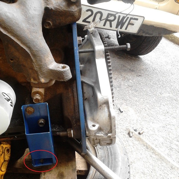

Трабант с Тико мотор на оригиналната ск. кутия.
IMG_20130410_154632.jpg [ 197.33 KiB | Прегледано 42110 пъти ]

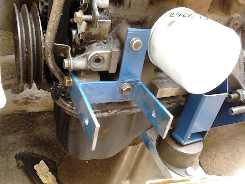

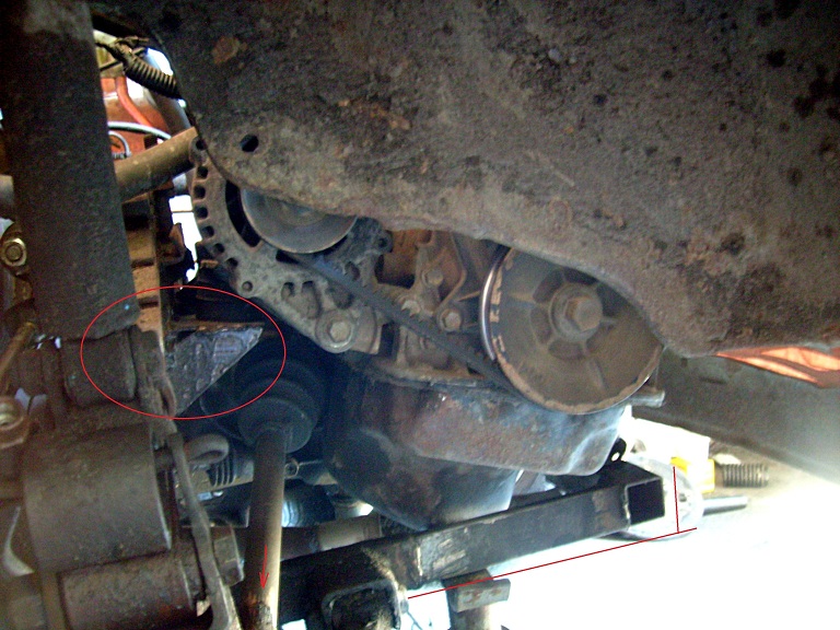

Особенността тук е че и двете лапи се правят ръчно, не само едната както при моя Трабант.
Също така алтернатора се измества със специална стойка отпред, а не е както оригинално отзад, защото отзад е ресора.
Важно е да се спази съосието на пулея на алтернатора с пулея долу на коляновия вал.
IMG_20130412_134450.jpg [ 171.01 KiB | Прегледано 42110 пъти ]
Тази модификация налага поставянето на дълъг плюсов кабел от стартера до алтернатора, вместо оригиналния 10 сантиметров, ако се използва ДЕУ стартера отзад, но не се знае дали няма да опре в магарето. Тук колегата се е спрял на оригиналния трабантов стартер.
Използването на читав кабел е много важно, за да може големината на тока на зареждане да е достатъчна. Качествената изолация и прекарване на кабела далеч от ремъците и изпускателния колектор мисля че няма нужда да се коментира.
IMG_20130410_113558.jpg [ 229.03 KiB | Прегледано 42110 пъти ]

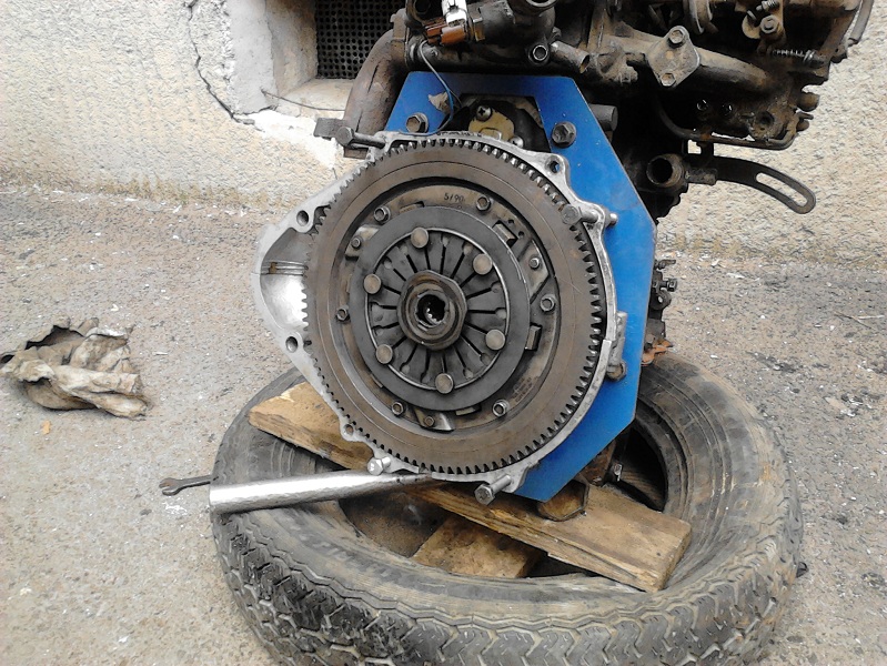

Това е мотора отзад. Изглежда колегата се е спрял на фланец, който използва част от картера на двутактовия мотор.

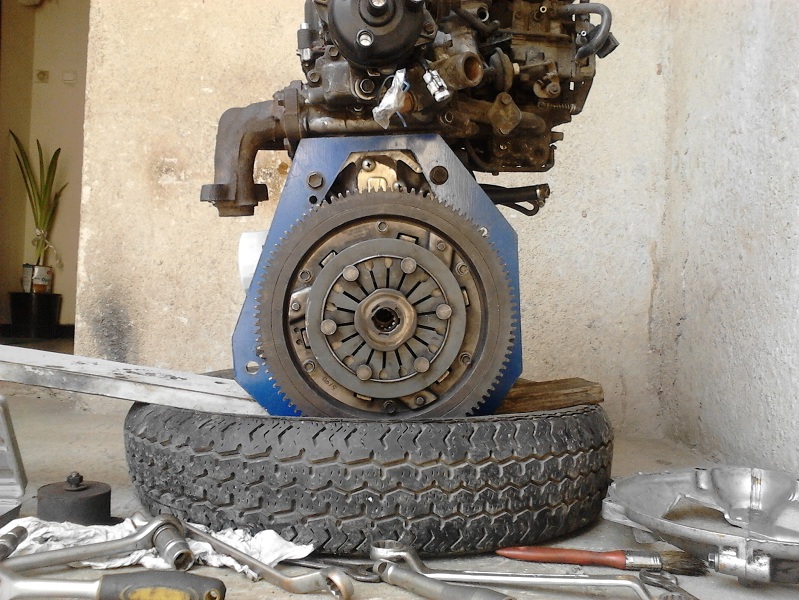

А на следващите 2 снимки се вижда работата по съединителя и маховика.
IMG_20130410_120838.jpg [ 217.92 KiB | Прегледано 42110 пъти ]
IMG_20130410_130829.jpg [ 248.42 KiB | Прегледано 42110 пъти ]
тук фланеца се вижда сглобен, както и едната лапа на мотора.

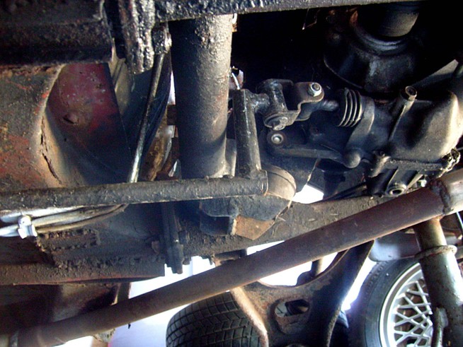

Модификации по магарето съответно...
IMG_20130406_154336.jpg [ 185.22 KiB | Прегледано 42110 пъти ]
IMG_20130406_154342.jpg [ 213.7 KiB | Прегледано 42110 пъти ]
и снимка всичко сглобено отдолу:
IMG_20130415_114709.jpg [ 154.06 KiB | Прегледано 42110 пъти ]

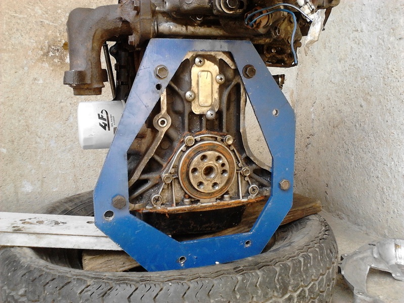

Предимства и недостатъци на Трабант с тико мотор на оригиналната кутия:
Както при конверсията с вартбурговия мотор, предавките са къси на оригиналната кутия, което ограничава максималната скорост на автомобила и комфорта при пътуване е под въпрос.
Запазва се оригиналната гега за скоростите, което според мен е +
запазват е оригиналните полуоски, при ужда от бърза подмяна с други, това също е +
Запазвасе оригиналното жило на съединителя, което спестява доста главоболия.
Километража си остава верен както преди, няма нужда от нов цифербат, както при използването на DAEWOO кутия.
Трудно е напасването и спазването на съосие на ск. кутия и двигателя, нужна модификация на маховика, доста майсторлък при изработването на фланеца и стойката на алтернатора
запазва се оригиналния стартер, който е проблемен, а ДЕУ стартера е редукторен и малък.

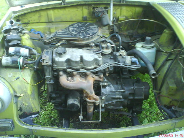

Тази част е доста по-лесна,защото не са обходими специални инструменти, само CO2 заваръчен апарат и ъглошлайф основно.
това е защото буквално мотора и кутията ги "хвърляме с лопатата" в двигателото "както застанат" и слагаме тампони и свързваме предаването.
Ползването на кутия от Тико обаче задължава скоростния лост да бъде на пода, както на Трабант 1.1 версията.

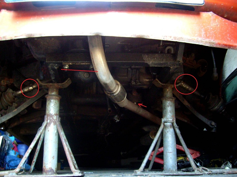

Това е колата на колегата. Очевидно има конверсия към алуминиеви джанти 14-ки OZ MSW и седалки от бмв е30 - седалките от е30 двоен стоп пасват без никакво препряване на последен модел Трабант - просто се махат оригиналните седалки и се слагат тези. Дупките в пода съвпадат перфекто. За ентусиасти като мен - има версия с подгрев.
Тук се вижда лостовата система под предния мост.
d34350261944520.jpg [ 136.68 KiB | Прегледано 42106 пъти ]
Този лостов механизъм би създал проблем при снижаване на автомобила.
Тук се вижда как полуоските стоят напред под ъгъл и как е закрепен мотора към магарето с допълнително заварена планка, или в моя случай - винкел.

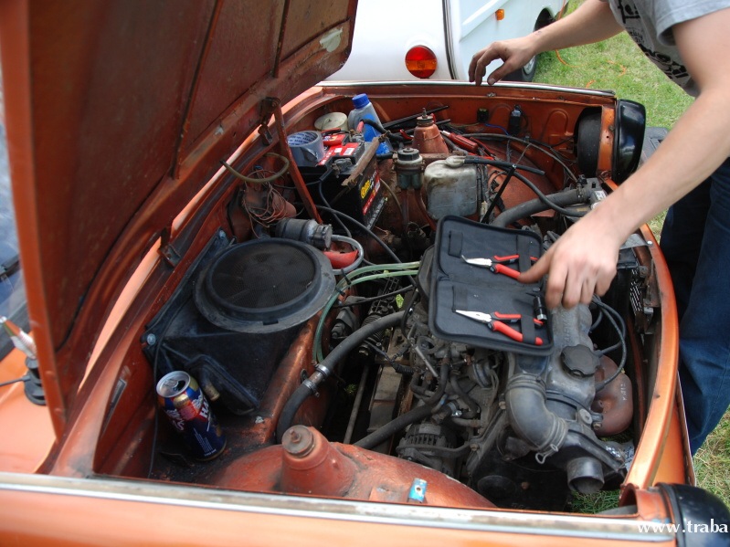

Картера е обърнат наобратно, пробката гледа напред, вместо да е над носача. Най-вероятно колегата е правил и специален смукател за маслото.

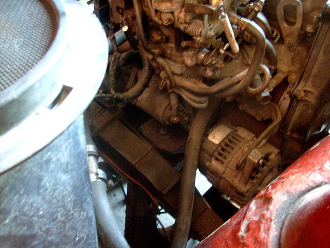

6e76f29e0019a1f650f17dfa.jpg [ 218.37 KiB | Прегледано 42106 пъти ]
Тук се вижда лапата отгоре с тампона. Също и разстоянието между алтернатора и ресора.
7a8948261944514.jpg [ 127.28 KiB | Прегледано 42106 пъти ]
А тук може да се видят заварките на полуоските, тампона на скоростната кутия. На матизовата кутия лапата и тампона стоят по друг начин, на друго място.
84ece08a001ffe2250f17dfd.jpg [ 177.68 KiB | Прегледано 42106 пъти ]

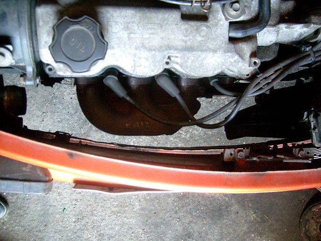

Разтоянието между решетката и изпускателния колектор е малко, при хлабав тампон, колектора се удря в маската, а капачката на делкото - в радиатора.
0824f7261944522.jpg [ 137.93 KiB | Прегледано 42106 пъти ]
Тук се вижда как човека си е направил и парно.
c5575d261944524.jpg [ 203.33 KiB | Прегледано 42106 пъти ]
Ако някой знае нещо по въпроса с парното , да подсказва, имам и компресор за климатик на този мотор, но не смятам че ще се намери место за него.
Заключение
Както се вижда аз определено се спрях на нещо подобно. Матизовата кутия е 5-степенна, което е перфектно за извънграда, особенно когато разхода е 6,3л газ на 100км. На 5-та предавка моторът държи нормални обороти, може да се кара продължително със 120 без проблем.
Полуоските и ъгъла по който те стоят не изглежда обещаващо за надеждността им, но вече доста километри навъртях и то с доста въртене на гуми + теглене на други МПС-та и засега при мен държат, въпреки че 2-та маншона на дългата полуоска са скъсани още от преди да ги монтирам (не ми е останало време да ги сменя). Проблеми с баланс или късане на заварките нямам засега.
Жилото за съединителя се прекарва под полуоската и трябва да се импровизира, защото оригиналното идва много късо.
Скоростомера не е верен, показва по-малко, преправя се цифербата, или се поставя тиков уред в трабантажийската кутия.
Жилото между скоростната кутия и скоростомера си остава заводското.
Използва се друга лостова система за превключване на скоростите, или се преправя бастунчето към жила и т.н. Това не може да се тълкува като минус, защото надеждността на оригиналния алуминиев бастун е под въпрос.

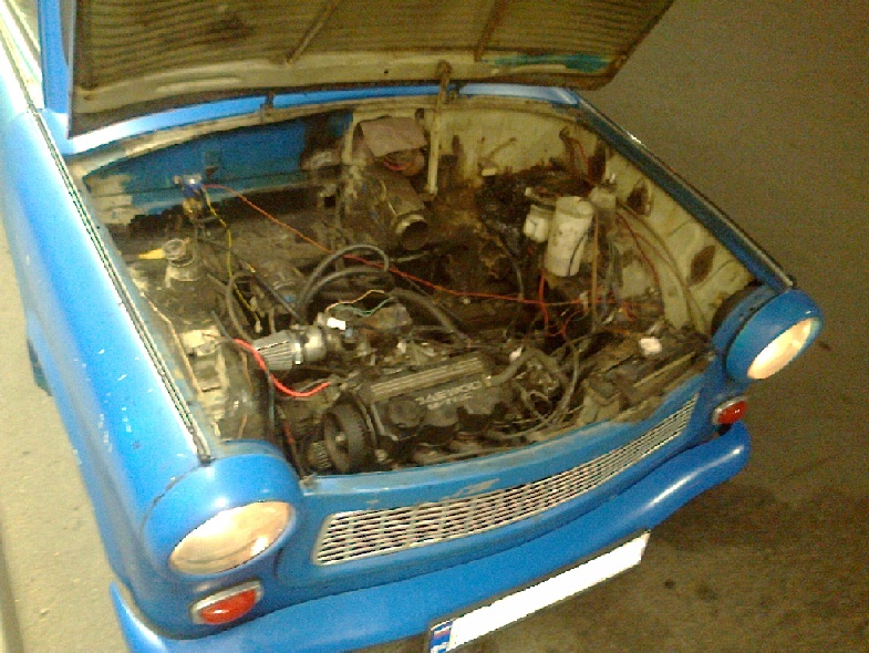

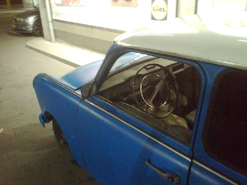

Днес малко абитюренти да позакараме и да се приготвяме за Трявна в Събота. Освен това обслужих и дясната полуоска със здрави маншони и нова грес.
33362857_2073680892920303_1757051595872272384_n.jpg [ 146.37 KiB | Прегледано 42026 пъти ]
33584446_2073681999586859_1592236370531713024_n.jpg [ 118.35 KiB | Прегледано 42026 пъти ]
33361551_1972365866360802_3834632499351257088_n.jpg [ 198.29 KiB | Прегледано 42026 пъти ]

Разходки до морето..
34649314_2073250762703108_1486343213114458112_o.jpg [ 138.03 KiB | Прегледано 41807 пъти ]
...и обратно.
34560761_2073256099369241_4369769928190853120_o.jpg [ 162.15 KiB | Прегледано 41807 пъти ]
На връщане изгори 20лв газ, на отиване не помня :D може би около 25, понеже е изкачване...
Лошото е че и този мотор пак е за правене, понеже 1л масло отиде до Бургас и обратно.
Поздрави от Пловдив!

Още една джанта е готова, остава още една, за да станат 4. утре ако не забравя ще взема боите да я пръсна..

Мнение Как се прави
И понеже темата е ръководство кое как се прави, да хвърля малко светлина в обръщането на джанти.
Ето как направих и последната, отне 5 часа.
Започваме с рязането по тази линия:
Коментар на файл: рязане
35355337_210018509622758_7064470725104500736_n.jpg [ 129.82 KiB | Прегледано 41722 пъти ]
После с чук и длето се вдига доколкото е възможно преди 2-те точкови заварки. Така 4 пъти. Посе с няколко чука и обръча се отделя от "слънцето". Това отнема около 30 минути.
Коментар на файл: разделени
35237413_210018522956090_4498312763147288576_n.jpg [ 128.5 KiB | Прегледано 41722 пъти ]
Избиват се ламарините и/или се изпилват с диск за шлайфане 8-те точкови заварки. отнема около 30-40 минути.
Удачен е момента да се отреже вентила и да се завари дупката. Преди да се завари се зачиства с шлайфа от ръждите и боята. В поседствие се изпилва, не е нужно да е перфектно, защото ще е от задната страна на джантата, а там не се вижда така или иначе. Отвътре ако карате с вътрешна гума обаче е задължително да се зачисти за да не стават бели.
Коментар на файл: вентил
Снимка0820.jpg [ 181.93 KiB | Прегледано 41722 пъти ]
Тази повърхност, на която ще легне средната част на джантата при необходимост се наварява, в случай че следите от рязането с ъглошлайфа са твърде дълбоки или има неравности, после се заглажда изцяло и изчиства до метал, за да може после да хване заварката. Същото въжи и за ръба на средната част на джантата, или както й викам аз "слънцето" или "сърцето". Това се прави сега, защото след като се завари джантата, там няма как да се бръкне за изглаждане на несъвършенства, а и заварка на боя не хваща.
Коментар на файл: шлайфане
Снимка0821.jpg [ 114.06 KiB | Прегледано 41722 пъти ]
Разбира се идва време за свързването и заваряването на 2-те части. Средната част се поставя навътре и се почуква леко. Посе аз си направих импровизиран стенд от един стар носач, на който съм заварил болт, по който измервам биенето и офсета на джантата.
Коментар на файл: стенд джанта
Снимка0822.jpg [ 164.06 KiB | Прегледано 41722 пъти ]
Дължината на болта е съобразена да зададе същия офсет на новата джанта като на вече готовата.
В интерес на истината като по чудо джантата не бишеше и милиметър и бях оцелил и офсета. Направих първата точкова замарка. Завъртях... В случай че не ви е центрована джантата с леко почукване можете да правите корекции. Допускът е 1мм ако джантата е била права преди да я отрежете, но повечето бият с поне 2-3 мм заради 30-те години юркане по нашите пътища. Както и да е, моята джанта беше също толкова права, както и в началото, така че направих и втората точкова заварка на 180 градуса от първата, после завъртях, пак няма измятане, и така още 2 на 90 градуса. После свалям джантата и правя това:
Коментар на файл: заварки
Снимка0823.jpg [ 163.83 KiB | Прегледано 41722 пъти ]
8 шева които са до всяка дупка. Защо точно до дупката? първо че там е най-слаба джантата и второ ако се наложи в бъдеще да се изправя джантата да има откъде метала да се разпъне.
Аз лично не съм фен на търкането на заварки, но изтърках ръждите с телената четка и посе намазах грунд, после пръснах боя и лак. Ето го финалния резултат:
Снимка0825.jpg [ 144.15 KiB | Прегледано 41722 пъти ]
Разбира се трябва да се пробият дупки за вентилите от тази страна, което ще стане на 180 градуса от оригиналата наварена дупка, за да има баланс на джантата. Просто още не съм избрал какви гуми ще карам и не съм го докарал дотам.
Както казах цялата тази гимнастика отнема по 5 часа на джанта, така че си правете изводите дали си засужава хамалогията.

може би тук ще намериш отговора на въпроса си. Все пак ще се опитам да бъда нахален и да напиша някои и друг ред. Сигурен съм, че моето мнение няма да ти хареса, но това си е МОЕТО мнение и ти не си длъжен да се съобразяваш с него.
Не знам къде си чел, чул и не дай си бог и видял твоя начин на обръщане на джанти, но за мен си един меко казано убиец и ако тази тема бъде видяна от компетентен и с необходимата власт човек, най- малкото което би трябвало да се случи е да ти спрат колата и да не излиза от гаража, а ти от едно друго място.
Не искам да коментирам правописа ти, но все пак трябва да се има в предвид, че
"През деня карам наляво и надясно и не мога да отговарям на въпроси, защото бързам. Да не кажете после че съм идиот - имам си ангажименти. Отделно всеки втори пита как така е на газ колата и прочие. Та затова съм пуснал тази тема - та писнало ми е и не искам да обеснявам просто."
другите си седят във фотьоила и си чоплят носа, а ти си отговорен и ангажиран човек. Не пускай тема след като нямаш време или желание да отговаряш, а може би няма какво да кажеш. Не знам кой е този дето пита за газта, не виждам нищо което да си "изобретил" в това отношение- двг с водно охлаждане и монтажа на газова е детска играчка.
Айде със здраве, че загубих много време в безсмислено писане.

Много благодаря за коментара относно здравината на джантите - тук е удачно да се поясни че се държат не на заварката, а сърцето е набито навътре. Идеята я видях от феста в Павел Баня, а в Трявна видях и други коли с джанти направени по този начин, та реших да направя и аз. Предните джанти съм направил вече сумати километри с тях, безпроблемни.
И да- през деня съм ангажиран, вечер съм свободен и стоя до късно и мога да си позволя да пиша теми вечер.
Ако смяташ че да пишеш във форуми е загуба на време, то тогава защо си си изгубил времето изобщо да се регистрираш.
За компетентните органи - минал съм технически преглед с тези гуми и джанти, както и този двигател с кутия. Имам документ за двигателя закупен от морга. Работил съм в автосервиз и 75% от автомобилите са толкова изгнили, че не мога да ги кача безопасно на подемника, така че моят е завидно добър на база всички останали. Вие в София сте друга Бъгария... Един ме видя с Жигулата там и ме пита "вие още ли ги карате тия коли?"...
Относно правописа, не смятам че трябва да се коментира. Нормално е човек да допуска грешки.
