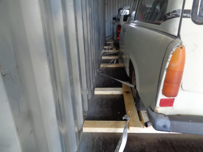

Trabant-ите пристигна на 30 септември 2020 в Монреал, а на следващият ден ги разтоварвахме. 1 час и 10 минути се мъчихме докато разковем гредите. Дъното на контейнера е направено от много твърд материал (гетинакс или нещо подобно) и мъката беше голяма.
In Container (1).jpg [ 38.42 KiB | Прегледано 33096 пъти ]

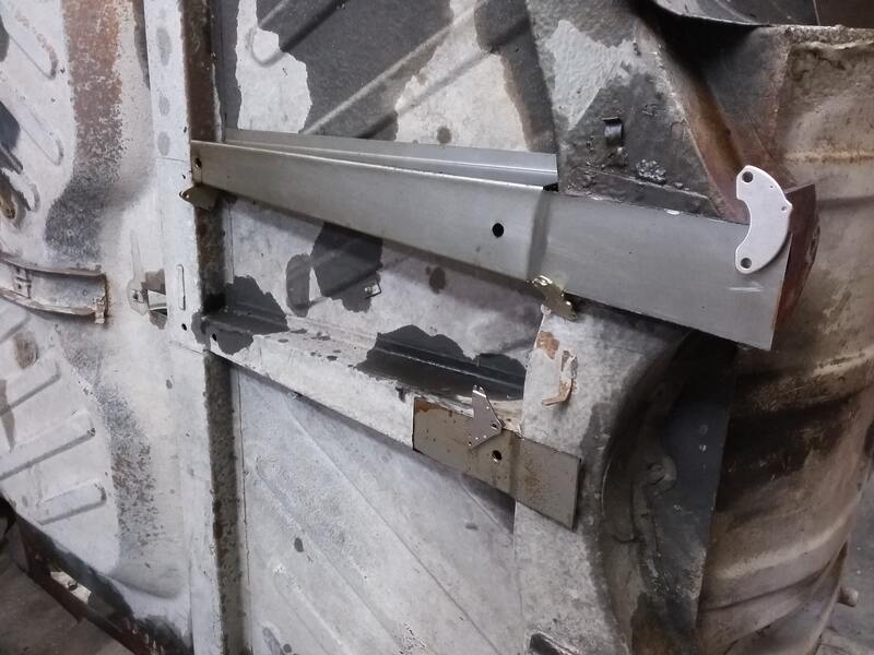

Речено-сторено!
Поръчах подсилващите прагове от ivanski и ги препоръчвам.
20210527_214111.jpg [ 95.3 KiB | Прегледано 31592 пъти ]

Полузаварих рали праговете --> https://trabant.lalovsky.com/2021/10/reparation/body/welding/additional-rocker-panels-and-grill/#lg=1&slide=0. Заваръчните ми умения не са много-много на ниво, но колкото-толкова. Ако на някой му е интересно, пълната история (резил) се намира на https://trabant.lalovsky.com.

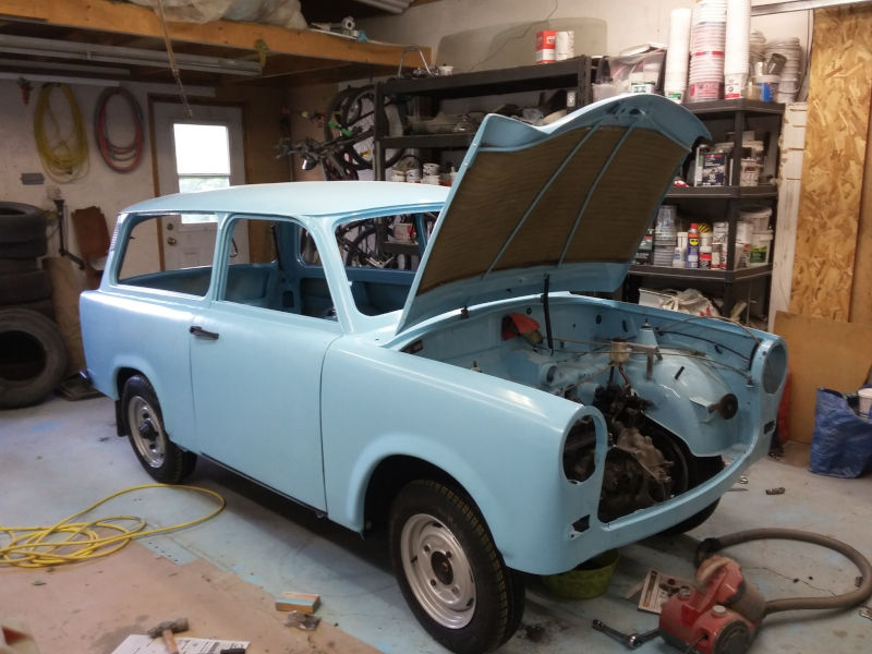

След почти 2 години, имам почти нещо :-)
11.jpg [ 86.79 KiB | Прегледано 25713 пъти ]

Изглежда много добре, продължавай в същия дух! [smilie=ok]

Ние тука се оплакваме от липсата на части, а пък в Канада сигурни ревете... Изглежда доста добре, дръж ни в течение с проекта, интереано е. Продължавай в същия дух!
П.П. - тавана май не си презалепял?

Трабант 601S L 83г. написа:
Тавана свалих, кърпих, боядисвах, залепих и напръсках против ръжда.

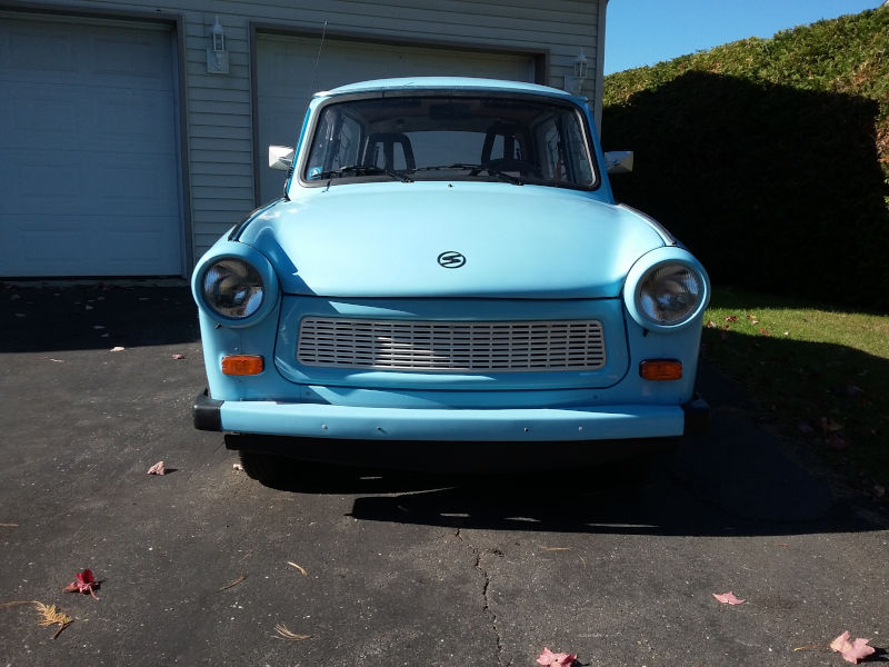

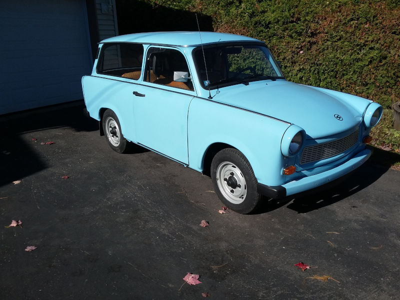

След 2 години Трабантата е готова :-)
02.jpg [ 82.22 KiB | Прегледано 25132 пъти ]
01.jpg [ 91.06 KiB | Прегледано 25132 пъти ]
