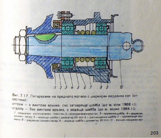

Здравейте,
Някой може ли да ми каже размерите на дистанционната шайба №6 от фигура 7.17, стр. 203 от "Зелената книга"?
Ще "влизам в бокса" и трябва да ги подготвя предварително, за да не бавя майсторите. Мисля да ги направя от текстолит, като диаметрите да са като вътрешната черупка на лагера, но нямам представа колко са широки.
ПП Ако някой има такива за продан, може да ги предложи.
Коментар на файл: Самата Фиг. 7.17
pict_7.17_ART_qstn.jpg [ 69.16 KiB | Прегледано 6636 пъти ]

Мнение Re: дистанционна шайба
Здравей колега, не мога да кажа размери на шайбата , но в продавалник видях , че се продават два броя полуоски с главините.
Благодаря, колега,
Може и тази да се случи накрая. заради две шайби да купя главините с полуоските :D .
За сега ще се надявам някой да изрови такъв чаркалък и да го премери или продаде. Все пак имам всички чарколяци с изключение на тези втулки.
