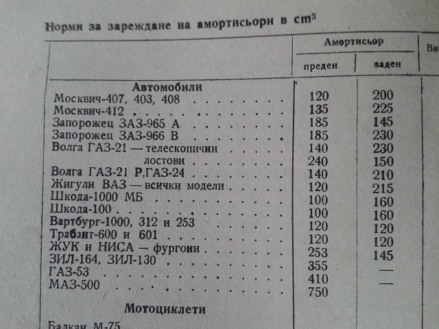

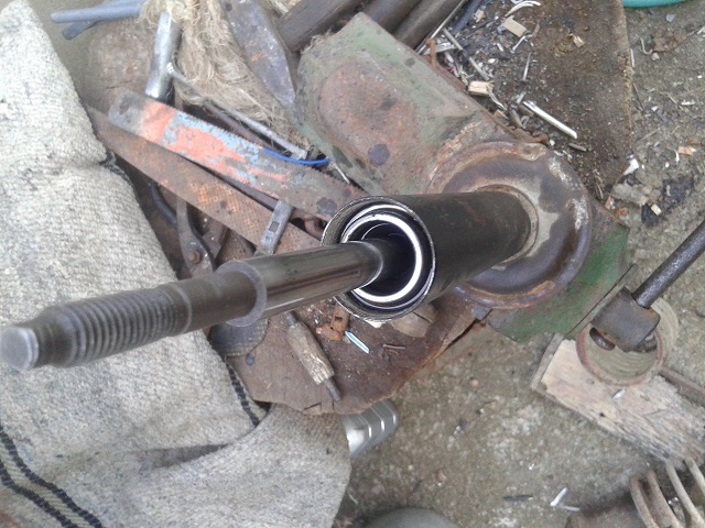

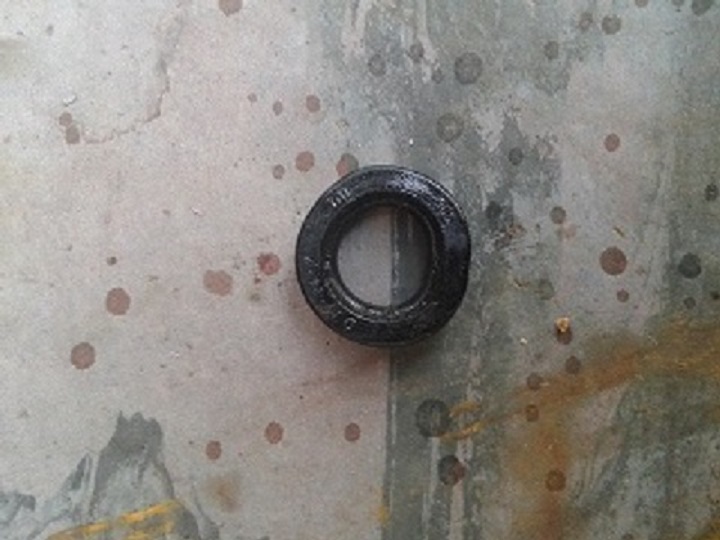

Здравейте колеги!Вчера свалих задните амортисьорите на моя трабант.Въпроса ми е дали освен семеринга,който се вижда на снимката трябва да се отвори и вътре и какво има вътре бутало и гумички ли?Трабанта е с макферсон.Другият ми въпрос е дали тази книга,която намерих важи за макферсона.В нея пише 120 куб. см. масло.Поздрави!
