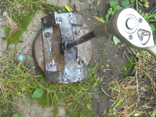

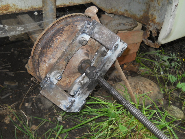

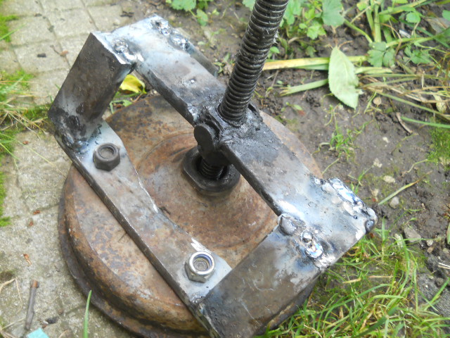

Аз я направих от крик за Трабант и рамка на пружина от старо легло!
Принципа на работа е показан на една от снимките.

Браво !
Малко е неугледно с тия заварки,ама кой ти гледа и какво значение има...
Няма никакво значение.
Зорът при свалянето на барабаните идва оттам,че ,,дупката,,в средата е всъщност конусен отвор.Той ляга и се притска върху оста на главината,чиято ос също е конус.С времето,особено след като барабанът не е свалян дълго време,тези конусни повърхности заръждавяват,клеясват и ваденето на барабаните става проблемно...
Уместно е,прочее,тези контактни конусни повърхности да се изчистят щателно-,,дупката,, на барабана да се мине с една тънка стружка на струг,или с кръгла пила,или с по-здрава шкурка.
Ако при монтирането повърхностите се мазнат леко с грес,следващото им сваляне (е,ако не е след 30 години) няма да представлява нито проблем,нито някакво усилие.
Изпробвано.
Така или иначе е добре,че си направил ,,скобата,,-я на теб ще ти потрябва пак,я ще услужиш някому...
Успех !

Много добре направена,Ники,добро хрумване.Единствената ти грешка е че си използвал крик - резбата трябва да е колкото може по-ситна,по възможност с голям диаметър.Необходима е много голяма осова сила,както бе отбелязано по-горе.
