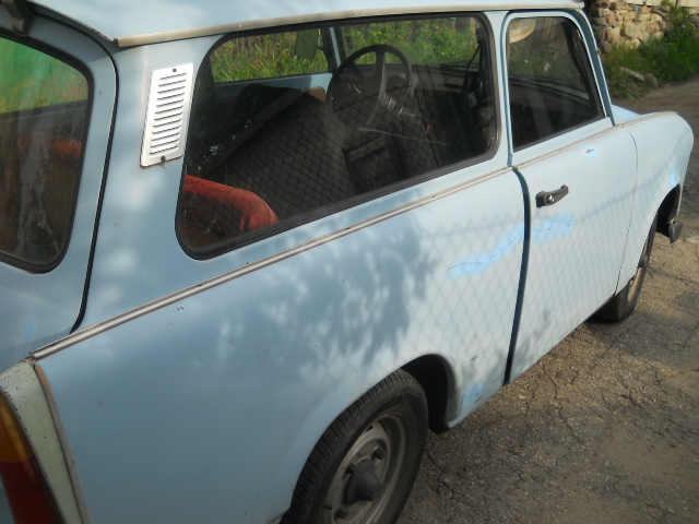

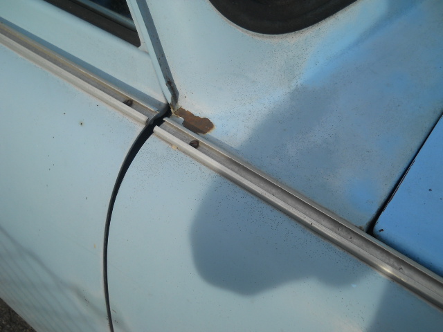

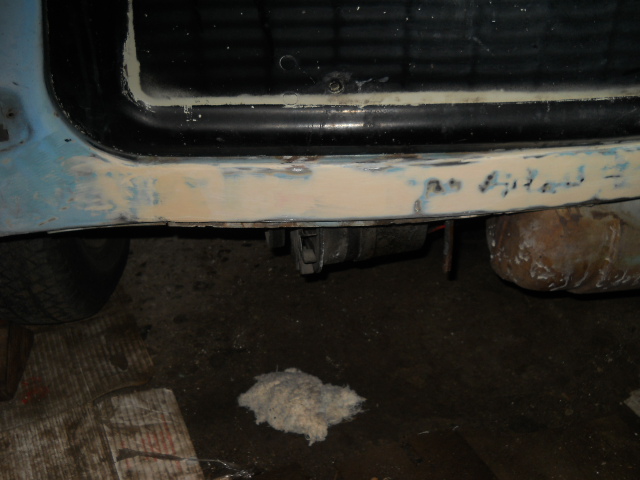

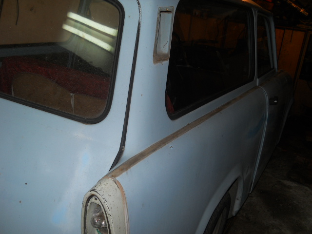

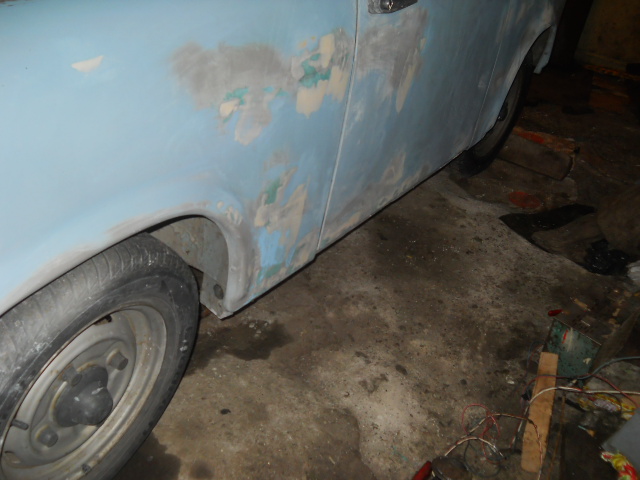

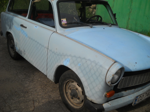

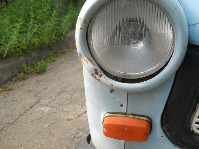

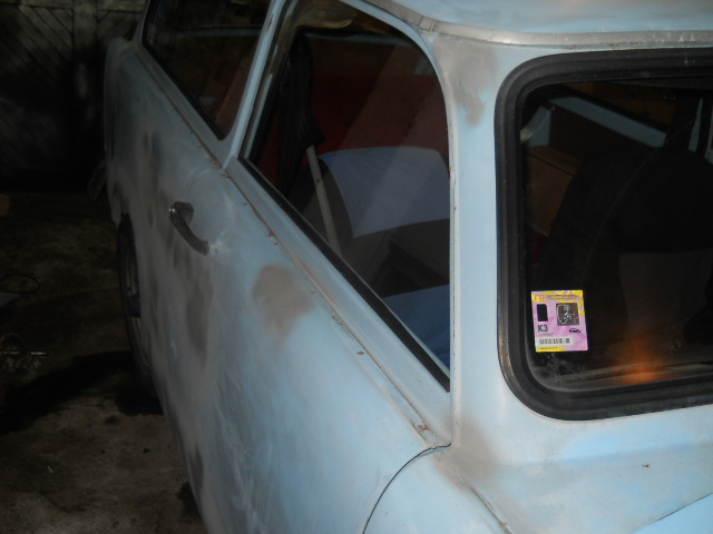

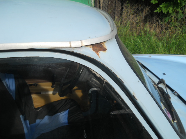

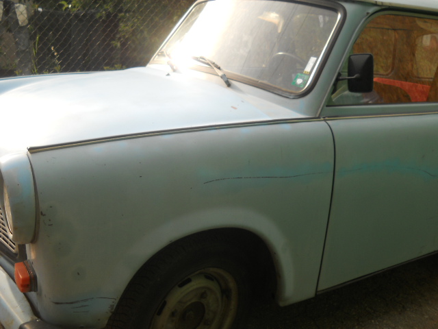

Колеги,първо да уточня,че не съм бояджия!Ще се постарая да боядисам с автоемайллак/обикновен,не акрилен/,въпросния трабант,който е бил светлосин.Тъй като не намерих светло синя боя,смятам да купя синя и бяла и да си я направя сам.Веднага уточнявам защо смятам да го направя с обикновен автоемаил-ограничен бюджет.Трабанта не е мой,но ми се довериха.Зная,че подготовката е 80 % от боядисването,затова ще ви покажа сегашното му състояние в ограничен брой снимки.Приемам всякакви идеи,ако желаете да дадете съвети!Смятам да го снимам след боята,какъвто и да е резултата!

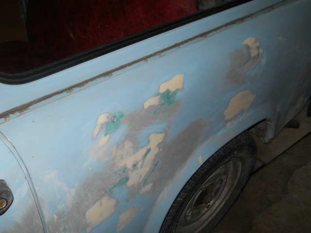

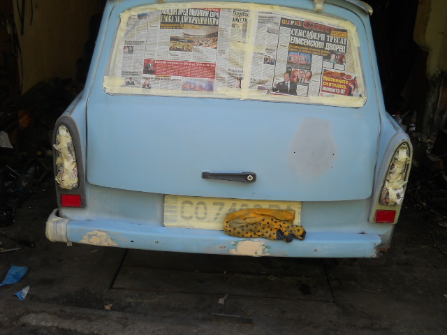

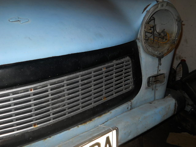

Започна се,старта е даден!До финала остава доста,но все от някъде трябва да се започне.Свалих алуминиевите лайстни отгоре на калниците,фарове,отпред мигачите,отзад декоративните отдушници и стъклата на стоповете.Ще сваля задния номер,предна и задна броня.Лайстните на тавана няма да ги пипам,само ще ги облепя като му дойде времето.Следва миене,че бая е мръсничък трабчо.После търкане с шкурки и тук там преобразовател,малко кит и няколко повтаряния на тези процедури.

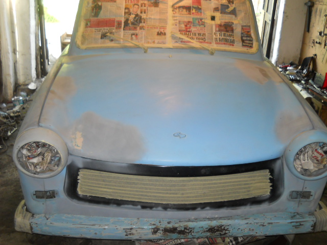

Не смесвай боите.Ще се получи не светлосин цвят,а един гаден избледнен син.Моят съвет е да боядисваш само с синята боя,която намериш.
И още един съвет - остави повърхността зад декоративната решетка черна.

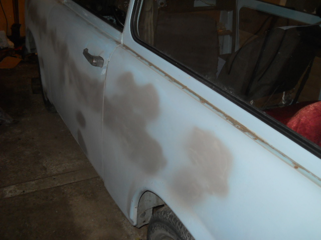

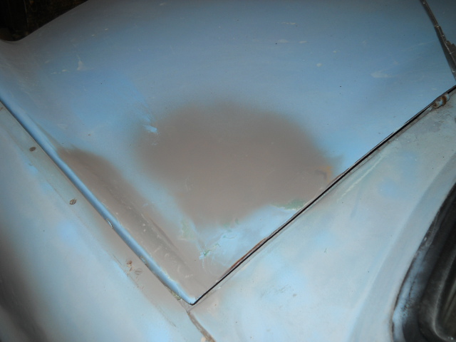

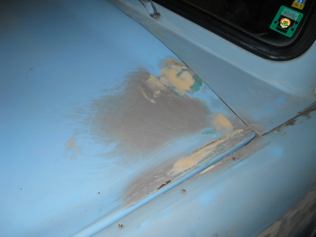

Поработих вчера,днес продължавам,има още доста от подготовката за да стигна до боя.

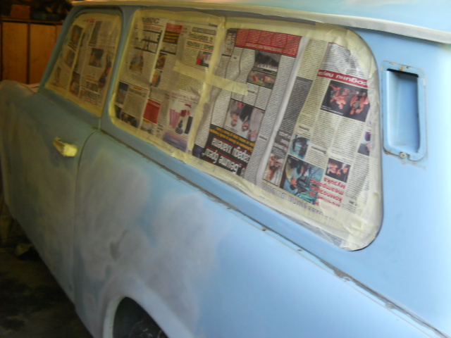

Сряда, 28.06.2017 г. 07:38 ч.
Мнение Re: Подготовка и боядисване на трабант 601 С

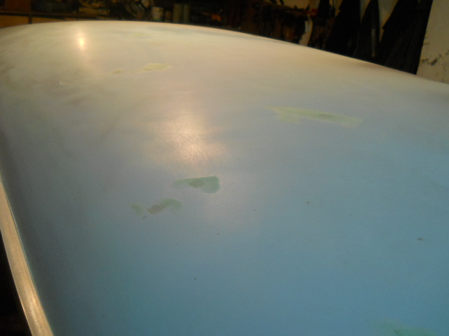

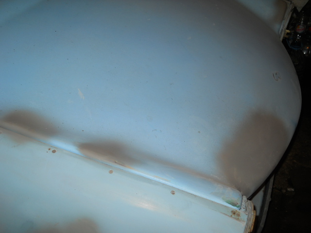

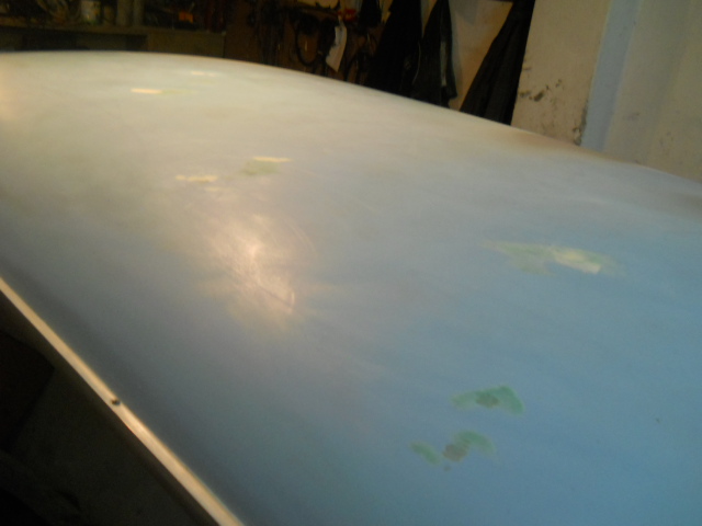

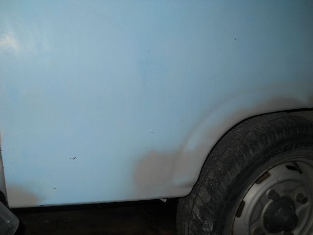

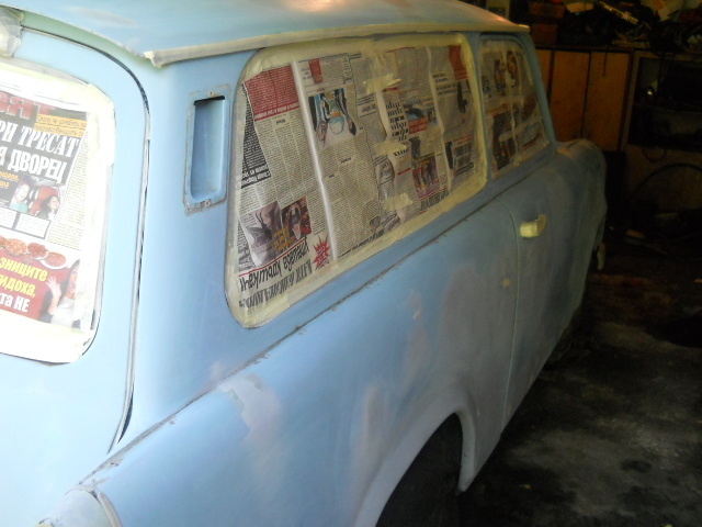

Още кит и търкане,днес с нови сили пак същото с водна шкурка 500,800.По някое време дано стигна и до шприц кит за да видя до къде съм!

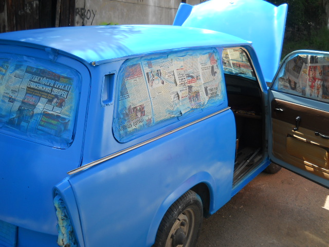

Четвъртък, 29.06.2017 г. 06:28 ч.

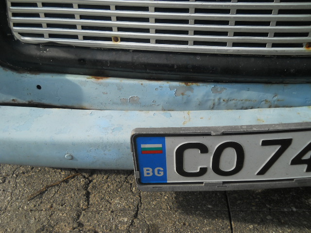

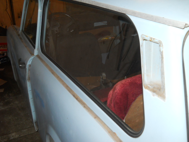

Нещата макар и бавно се случват.Предната броня е много зле,нямам друга,та днес ще си "поиграя" с кит и щприц с нея,облепването надявам се няма да ми пречи,ако се наложи ще я сваля пак.Скоро ще пръскам пък да видим.Боята се оказа малко по-тъмна от очакванията ми,но няма да рискувам да я правя от два цвята-така ще бъде.Не ми се сваляха лайстните на тавана/рискувам да ги изкривя,имат някаква паста,или лепило,незнам/,та само ги облепих с хартиено тиксо,както и дръжките на вратите.Е,"екшъна" продължава!

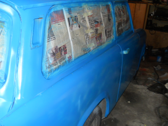

Петък, 30.06.2017 г. 07:08 ч.

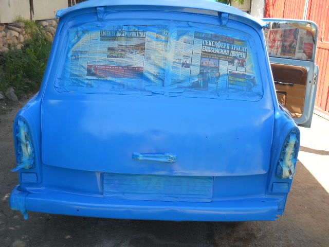

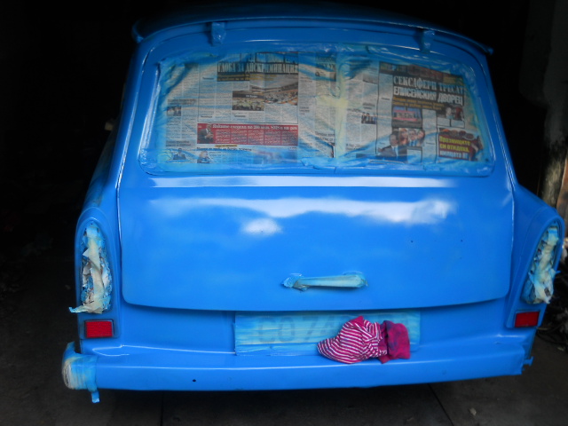

"Първа ръка" боя-нанесена тънко.Страх ме бе да не потече.На боята пише-да се нанесе втората веднага,или на другия ден.Аз избрах втория вариант.

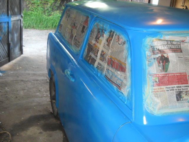

Петък, 30.06.2017 г. 17:56 ч.

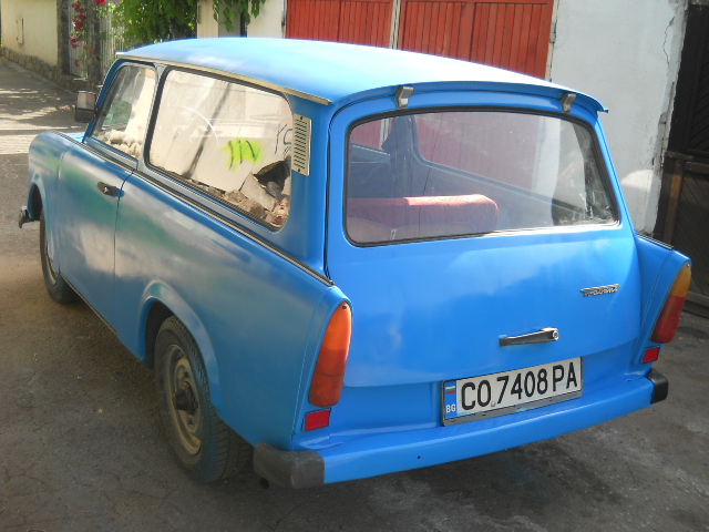

Ето как ще изглежда,скоро я "кича" и това ще и е!

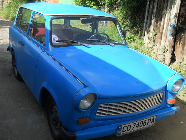

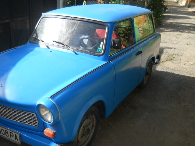

Няма да коментирам,това е крайния резултат.
Изглежда доста прилично.Важното да има хубав и стегнат вид - за собственика и на ГТП.Бившето ми Трабантче също беше небесно синьо.Майстора му забърка син цвят, далечен от оригиналния, с малко червено и бяло.Стана почти същото.
