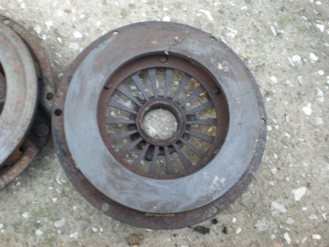

и друго да попитам,имам два модела притескателни дискове,можете ли да ми кажете кои от двата е по-добре да сложа,и кали има няква разлика изобщо :cry:
Коментар на файл: това е парвият
P2010142.JPG [ 113.5 KiB | Прегледано 12282 пъти ]

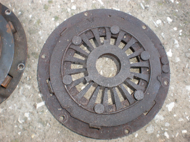

това е и другият модел
P2010143.JPG [ 153.99 KiB | Прегледано 12280 пъти ]

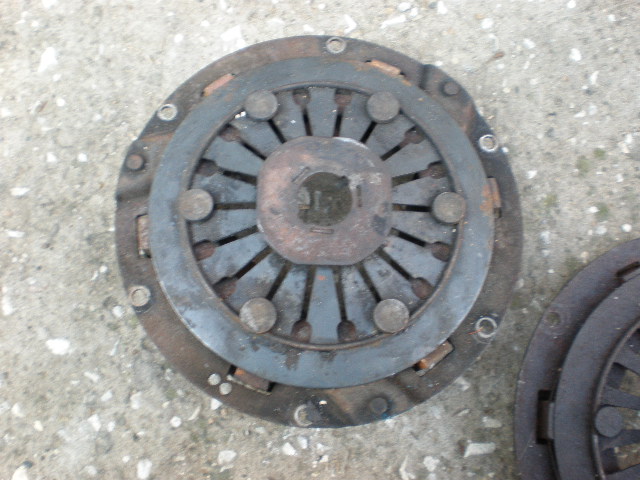

ето ги и от ватрешната страна
P2010144.JPG [ 164.12 KiB | Прегледано 12281 пъти ]

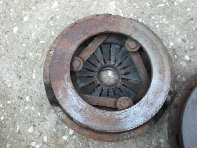

и другият
P2010145.JPG [ 115.85 KiB | Прегледано 12278 пъти ]

Сложи този притискател с квадратната плочка, по дебелите пластини и с допълнителните железа, дето се виждат от вътре. Много по-мек става педала с него, а зацепва по-добре.
