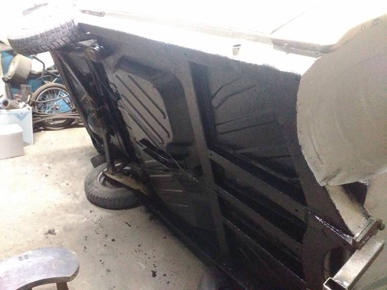

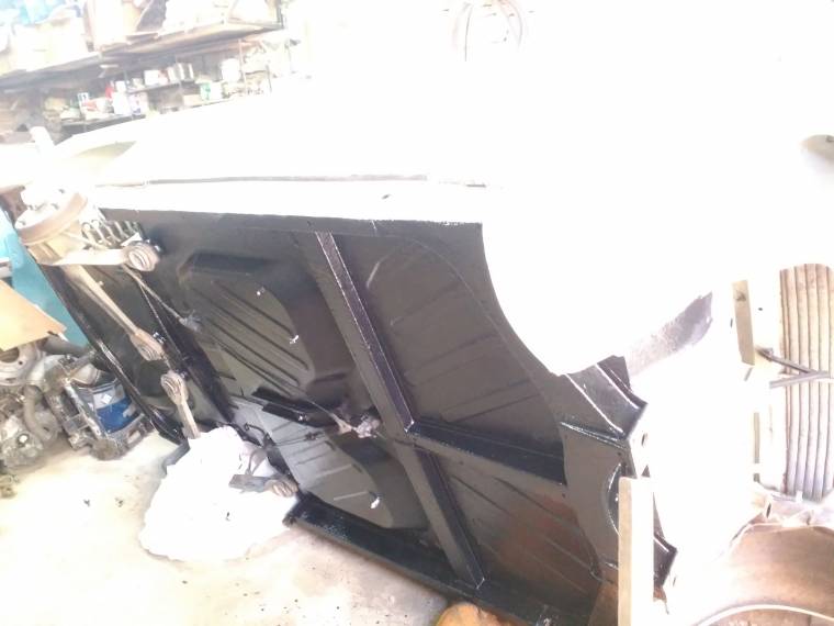

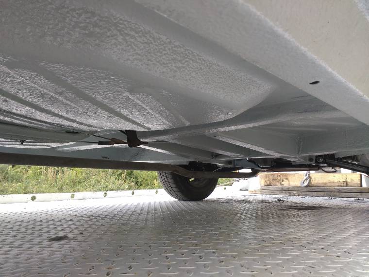

Преобразувателя на ръжда, който ви трябва е Вюрт и струва 65 лв. литъра. Продава се във всеки автобояджийски магазин.
Три ръце от него създават доста добра основа.
За пода поредността е изтъркано до метал, Вюрт 3 ръце, Шагре напръскано с пистолет, Боя намазана или напръскана с пистолет за запечатка.
Няколко трабанта така съм направил и се получава доста добра защита.

Понеже няма да карам купето на пясък - ако почистя дъното с телена четка, преобразувателя ще хване ли хубаво, ако основата не е изцяло почистена до гол метал?
Четвъртък, 17.05.2018 г. 08:14 ч.
Мнение Re: Новобранец
Да, ще хване дори да е леко ръждиво.
Това търкане на оригиналното покритие ( битума от външна страна ) до метал е само и единствено мъка. Покритието от завода е доста добро и там, където е здраво аз не го барам. Пръскам върху него шагре като преди това го изчиствам хубаво и натърквам с телена четка, колкото да загрубее изчистената повърхност.
