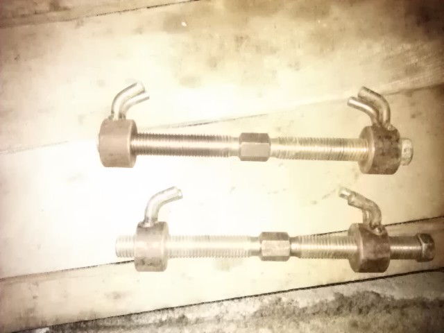

Сега,това са моите скоби за набиране на пружини.Изработени от стругар, всеки има идея как да ги направи а има и такива,които се продават по железарийте не на това качество но стават.Чак схема не им трябва,а за донора сигурно ли е че ще намериш с по-добри амортисьори от тези?И със сигурност има и на по-добра цена амортисьори макар и унгарски,поне по мои наблюдения на прилично качество,но си е мое мнение.За тази цена на амортисьор има доста по-съвременни автомобили с по-евтини такива,интересна е преработката.
