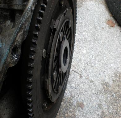

вище как е притескателният диск веднага когато го свалих
Коментар на файл: притескатела беше така окривен

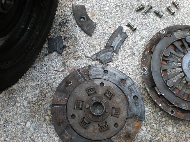

феродовият диск го извадих на праченца
Коментар на файл: диска
