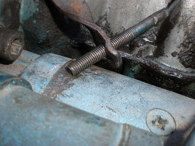

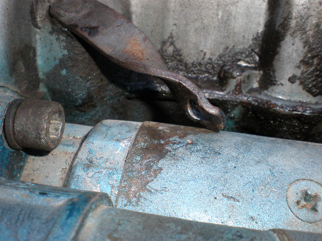

Колеги,днес сложих двигателя, обаче когато сложих стартера забелязах ,че лоста на съединителя където е жилото опира в самият стартер.
Качвам и снимки,ако някои знае какъв е проблема и неговото решение да помогне.
Мерси предварително. :cry:

По-дълго е от колкото трябва. Явно някой пиян унгарец го е мерил преди да му щипне накрайника. Може да се скъси болтчето с флекс примерно. Но не знам как ще се направи, така че в началото да има читава резба и все пак да може да се навие гайката.

Пепо, на теб и самото жило, като гледам ти седи неестествено огънато нагоре... :roll:
Струва ми се, че тази конзола някой я е 'тунинговал' [smilie=angry]

Колега планката ти е крива.
Много ясно се вижда от снимката.
Огъни я малко нагоре и си готов.

Готов съм,стана.
Мерси много. [smilie=2beers]
