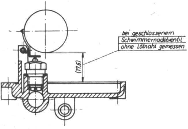

А това е за регулиране на поплавъка(размерите са за карбуратор 28 H 1-1)
m7.jpg [ 29.73 KiB | Прегледано 7224 пъти ]

благодаря Ви ,за помоща имаше полза :) :)
