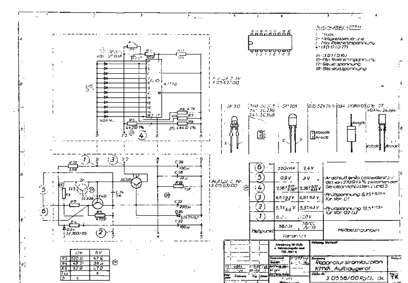

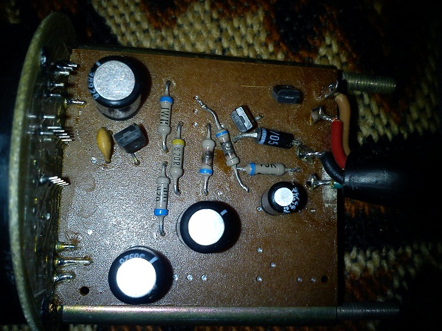

Здравейте. От известно време не ми работи разходомера. От време на време работеше, а от известно време съвсем спря. Уреда с диодите на таблото подава ток долу до "водомерчето", едното диодче свети( това на перката) и предполагам другото срещу него на някакъв принцип улавя прекъсванията в светлината, породени от движението на перката и изпраща сигнал до уреда на таблото. Тук мисля, че са наред нещата. Според мен прооблема са два прегорели от греене резистора в уреда на таблото, но за жалост не им разбирам параметрите, за да ги подменя и да видя какво ще стане.
kmva_anzeige_601.pdf [14.81 KiB]
628 пъти
Това са R20 36 и R1643R ( този диода и този до изход 9 )
Четвъртък, 19.01.2012 г. 18:41 ч.
Мнение Re: ремонт на разходомера-въпрос за съпротивления
доколкото виждам на мойта схема R2036 ти е точно 3,6 ома, а R1643R ти е 43 ома (също се гледа последните съкращения), но ето ти схема

3,6 ома или 3,6 килоома, защото това 3,6 ома е малко странно като стойност. Става въпрос не за платката със светлодиодите, а тази, която е хоризонтална ( в която влизат кабелите)
Перката се върти, пробвах това.
Преди не отчиташе, но като дам на контакт и диодите светваха за части от секундата. Понякога всичките накуп премигваха при работещ двигател.

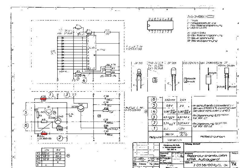

Колега, замерих го с мултитрона (така си наричам на галено мултицета), показа стойност 3,9 ома, виж си намери 4 омово ... и успех, нека силата бъде с теб :mrgreen:
и за да няма объркване ето с червено
kmva_2.jpg [ 86.26 KiB | Прегледано 15643 пъти ]
Благодаря и извинявай. Това е схемата аз просто не съм я разгледал внимателно на първия ти пост. Тази, която имам аз е по-голяма като резолюция и от там явно съм се объркал. Благодаря ти още веднъж.

R20 e 3,6 ома, а R16 - 47 ома на платката. Ако ги мериш с уред са с малко по-високи стойности.
Погледни ценеровия диод D2. Обикновенно от него идват повечето проблеми.

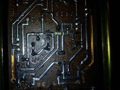

Този 4 омовия резистор беше проблема. Беше станал на въглен. Не намерих точната стойност и затова сложих 5,5 ома. Пробвах го и зарабори, дано този 1,5 ом да не е проблем.
DSC00706.jpg [ 199.54 KiB | Прегледано 15590 пъти ]
Малко левашки го запоих отдолу, защото беше късичък, че го свалях от един касетофон.

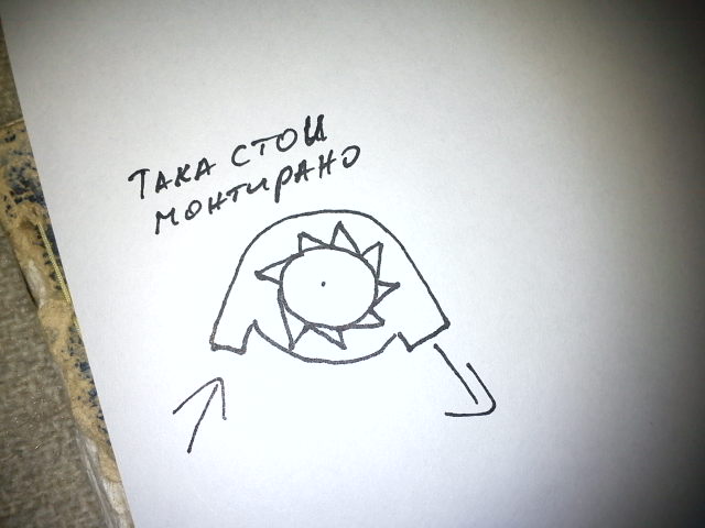

Искам друго да ви питам. Преди време бях разглобил и водомерчето и сега при сглобяването не си спомням как беше сложена перката. Пприлагам схемичка как стои като е монтирано и така ли трябва да се сложи перчицата?
DSC00709.JPG [ 50.42 KiB | Прегледано 15590 пъти ]
Ще съм ви благодарен ако пуснете някоя снимка нагледно как, в какво положение трябва да е монтирано това към купето, че при мен входа за бензина се пада отдолу. А Изхода за карбуратора отгоре и сочи към карбуратора

Eто ти нагледно четиво http://trabitechnik.com/files/hajo/FAQ_KMVA.pdf

Еееееееееее колега златен си, евала! Точно това търсех. Мерси!!!!
