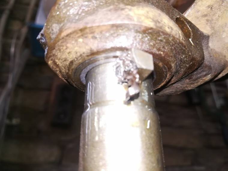

Долния шенкелен болт е фиксиран към шенкела с щифт.

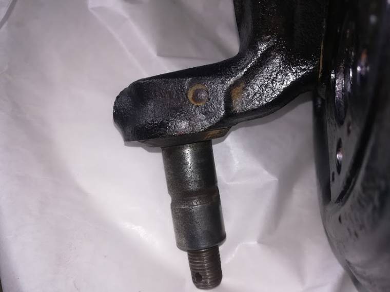

Щифта се избива с чук и подходящ дорник или най-лесно - с преса и подходящ дорник. На първата снимка се вижда страната, от която се избива щифта. Това е по-тесния край на щифта. От този край щифта стои по-ниско в шенкела, в по-широкия си край, щифта е наравно с шенкела. Така се познава от коя страна да се избива.

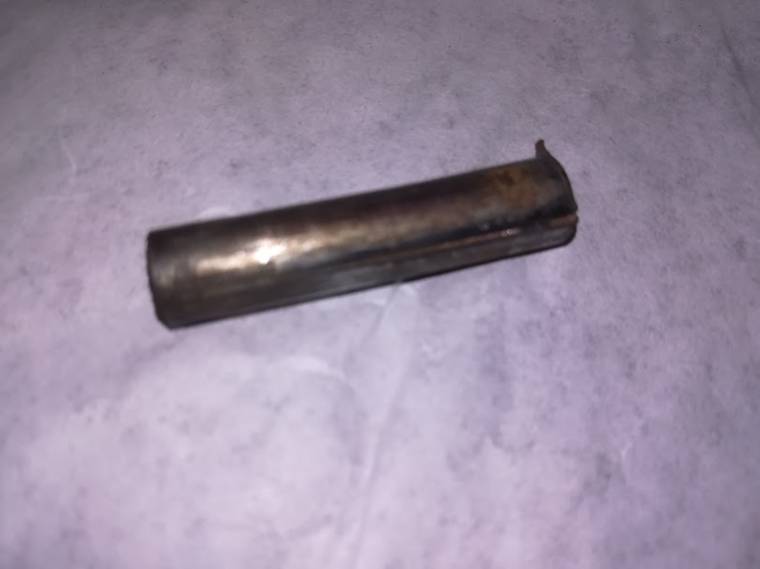

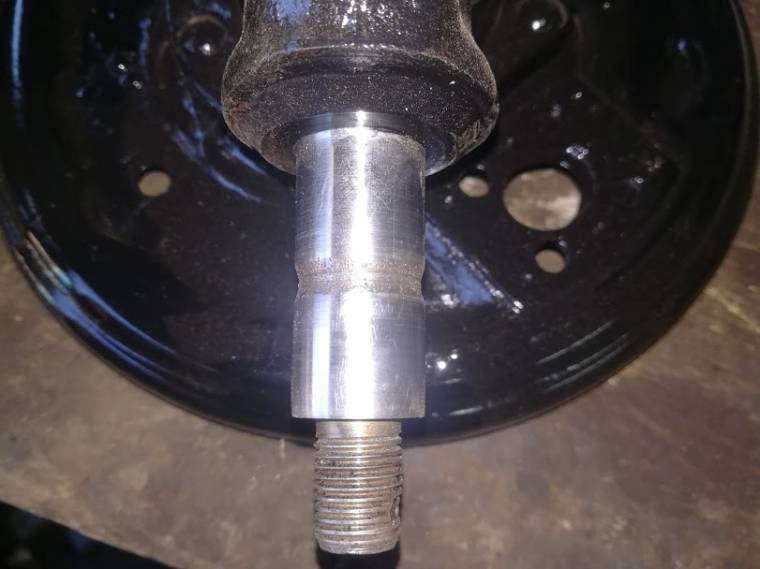

На втората снимка се вижда как щифта има лек конус.
Болта се избива от шенкела с подходящ дорник надолу. Болта си личи как е крив и износен неравномерно в хода на експлоатацията. Трета снимка.

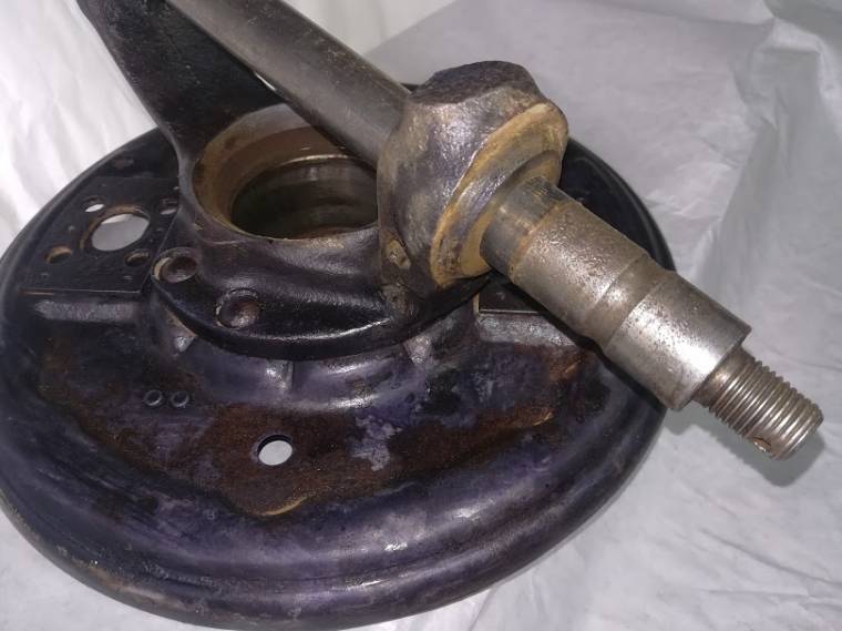

Когато е карано с разбитата долна втулка, въпреки че тя е за смяна - самата втулка стои накриво и опира в шенкела не по цялата си окръжност, а само в една точка. Това води до концентрирано износване по лицето, на което ще лагерува новата втулка. Това износване прави така, че новата втулка отново няма да лагерува по цялата си повърхност. Затова след като се изкара долния болт се налага и изправяне на леглото на лагеруване на втулката в шенкела със специален за целта инструмент. На четвърта снимка се вижда как се случва това изправяне и отнетия до този момент материал.

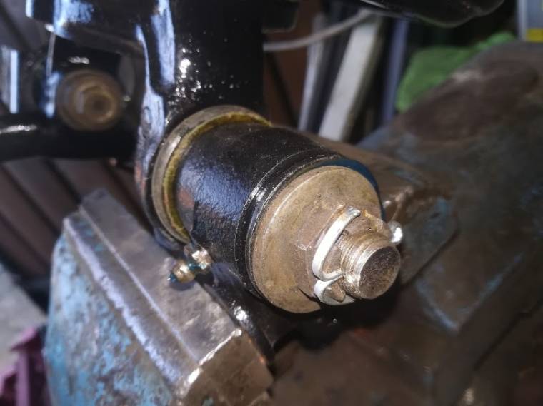

На пета снимка се вижда шлайфания болт, вече набит в шенкела.

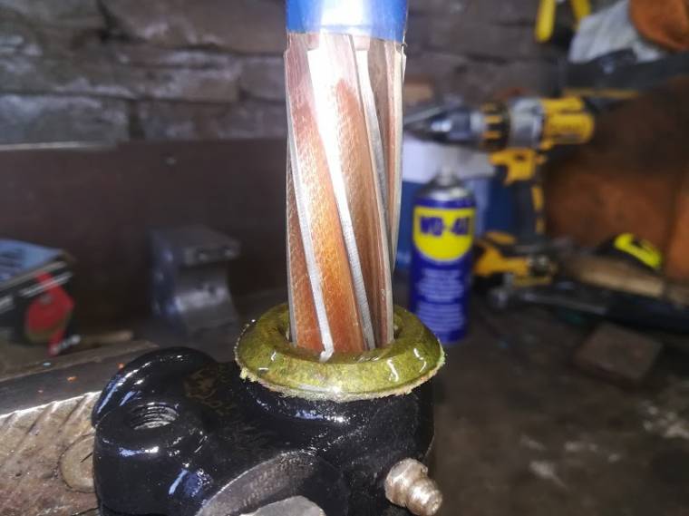

Следващата стъпка е райбероването на втулките.
В книгата е написано да се ползва раздвижен райбер, но поне според мен става значително по-лесно с нераздвижен такъв. Първа снимка.
При шлайфани болтове е необходим шлайфан райбер - 21.5 за долните и 19.5 за горните.
Така с едно минаване се докарва необходимия отвор.
Основно с усет - докато втулката може да се върти с лек зор на ръка.
Не трябва да има луфт - дори минималния в случая ще опропасти целия ремонт.

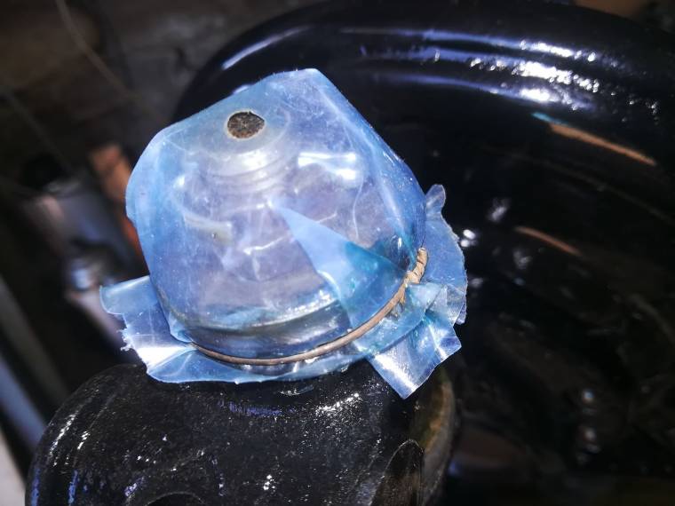

На трета снимка е начинът, по който аз правя чрез тънка тел и дебел найлон капачки за долната част на втулките.
Оригиналните гумени капачки често падат, особено при гресиране и най-вече горната, където няма хубав канал в шенкела.
Да, този метод може да е грозен и неоригинален, но така съм сигурен, че няма да се отвори в движение това място, което се цели винаги да е скрито и далеч от мръсотията по пътя.
