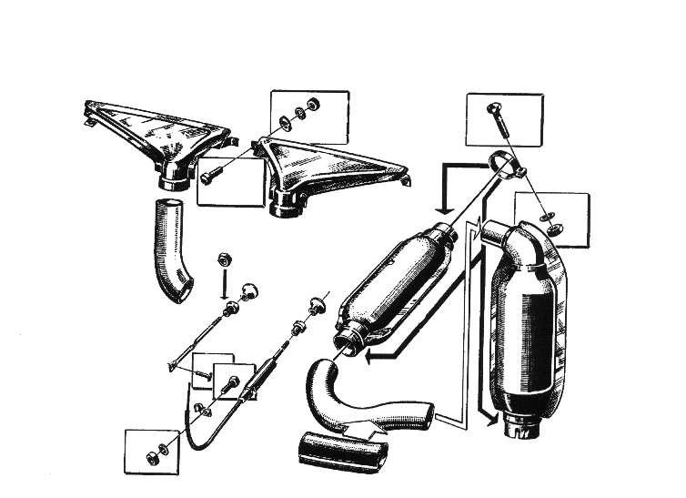

Проблем е и когато чакаш някого дълго време вътре.Не можеш да държиш дълго с работещ двигател.Скоби съм накичил на всички тръби,но ако присадя парно от по-стария модел Трабанти дали ще се подобри-в стария модел кожух има някакъв вид топлообменник ли...

Мнение Re: Клапа за парно
Да тесни са.Като гледам и на други снимки едната траба която идва от колекторите липсва.
Четвъртък, 16.12.2010 г. 18:44 ч.
Като чакаш някой спасението е само перка. На изгасен мотор духа топло докато изстине гърнето. При мен 15-20 миунти беше стабилно топло в колата и още извесно време ставаше яко си с яке. Но това с вата на гърнето.
А провери ли дали тази къса тръба я имаш в желязния кожух на двигателя?
орлича написа:
http://www.trabantwelt.de/Trabant-601/Gummis+Dichtprofile/Luftschlauch-Motorgehaeuse-Kruemmer-Trabant-601::283.html?XTCsid=73dbb7dcf100bd9f35c170825c6271b2
Мисля, че е между кожуха на колектора и перката на мотора.
