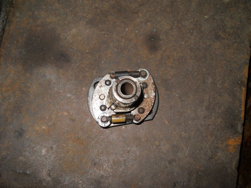

Този карбуратор наистина не ми е познат/по-стария модел/.Но какъвто и да е,при бедна смес свещите след по-дълъг преход/извънградско/ не би трябвало да са керемидено червени,а по-светли,а при мн.богата смес-черни/по-тъмни/.Провери и това.
Виж и пластините на центробежния регулатор да не са клеясали и да не се движат!
DSCN1087.jpg [ 137.07 KiB | Прегледано 7843 пъти ]

Мерси колега ,все пак се оказаха чукчетата.като ги смених се оправи.Те са си го писали че се сменят на 10 000км ама кой да помни.
