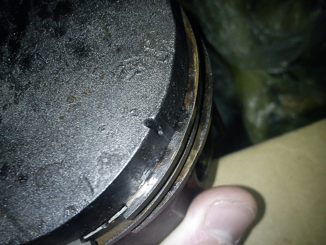

Благодаря Ви за бързите отговори. Аз съм далеч от истината :) 3,2 атмосфери, при не добре загрят двигател. В студено време по- трудно пали. Така, че съм склонен да вярвам на това, което мерих. Още повече стария ми двигател беше шлайфан с нови бутала и сегменти, но се разтропа коляновия вал и една игличка от игления лагер се бе вкопала по стената на буталото до първи сегмент. Сегашния двигател го взех и дадох моят, разтропания, обаче си свалих буталата. И сега мисля да купя нови сегменти и да шлайфам и да сложа мойте бутала. Прилагам снимка на надраното бутало, мисля да си ползвам него, но с нови сегменти.
Ако някой може да ме ориентира за приблизителна цена на комплект бутала и сегменти ще съм ви благодарен.
