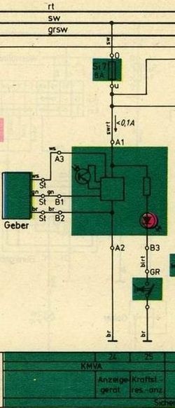

Колега, ценера няма значение означението важното е да е точното напрежение. Вземи си да е 5.1В за предпочитане има едни жълти, по-добри са. Казвам това, защото на единият ми трабант диодите на разходомера светеха догоре и така си стоеше постоянно и беше одумкал диода.
А от прикрепената схема надявам се да се ориентираш кое къде се намира на буксата.Отзад на буксата има означения за номерата и буквите.Схемата е за делукс версията и е добавен и червения диод за резерва.

Така благодарение на колегите се оправих (Благодаря Ви) и беше малкия дявол - ценеровите диоди са издумкали, като съм вързал наобратно жиците. Сложих един нов и ...... проработи.
Жиците са били странно измислени, но бяла от уреда се свързва със черно-червена (+ от чистачките и към бушоните) а черно-червената от уреда с бяла към турбинката (ЗАЩО СА ГО НАПРАВИЛИ ТАКА ТЕЗИ ИНЖЕНЕРИ) най-близкото до акъла на човек е цвят да си отговаря на цвят. Аз ги връзвах така и са ми изгърмявали диодите, защото са до 6 волта.
