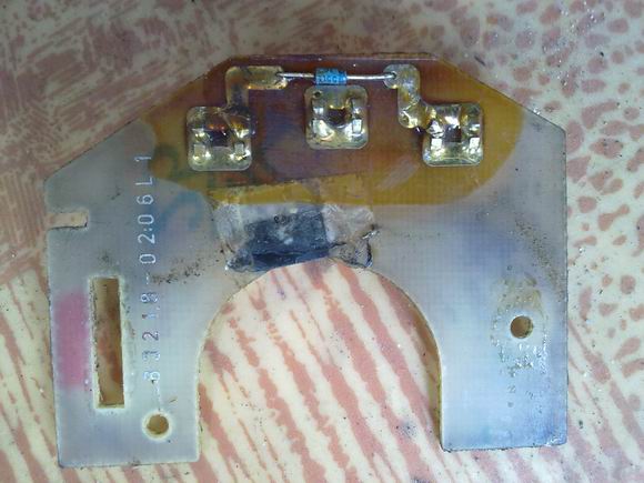

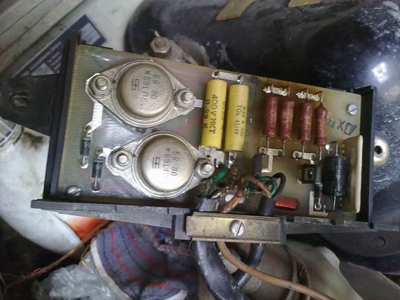

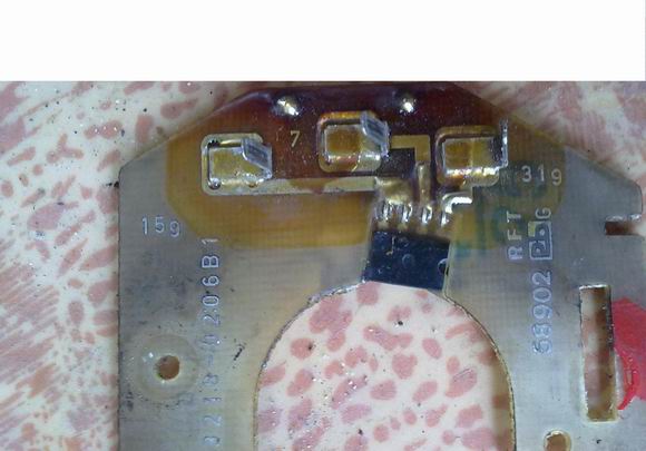

Ами носих ди на един тв техник тои човека каза че не е работил с такива неща до сега но горната платка я замери и провери всички кондензатори и там други джаджи без една и каза че те са добре неможа да провери само едно чипче каза че било хибрид и трябвало да има схема..
за долните платки каза по сащия начин че нз как точно да ги замери били хибридни платки които трябва да са със схема....ето снимки на платките

Колега, повече няма да повтарям и помагам. Носил си долната платка на техник който не знае как да премери синия диод ?? Докато не премериш диода не виждам смисъл да продължавам да обяснявам.

nihihihi, пиши ми на ЛС ще ти дам телефон или каквото решиш и ще ти обясня какво да направиш. Платката, която си снимал е оригинална, ще ти кажа как да я възстановиш на възможно най-ниска цена, само и само да подкараш трабанта..
