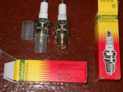

Мнение Re: Свещи NGK и Denso
А едно време карахме с такива свещи и не бяха никак лоши.Днес случайно намерих в един магазин в града и тайно се надявам малко поне да приличат на старите си съименници.Иначе си пише made in DDR,но знае ли човек.
