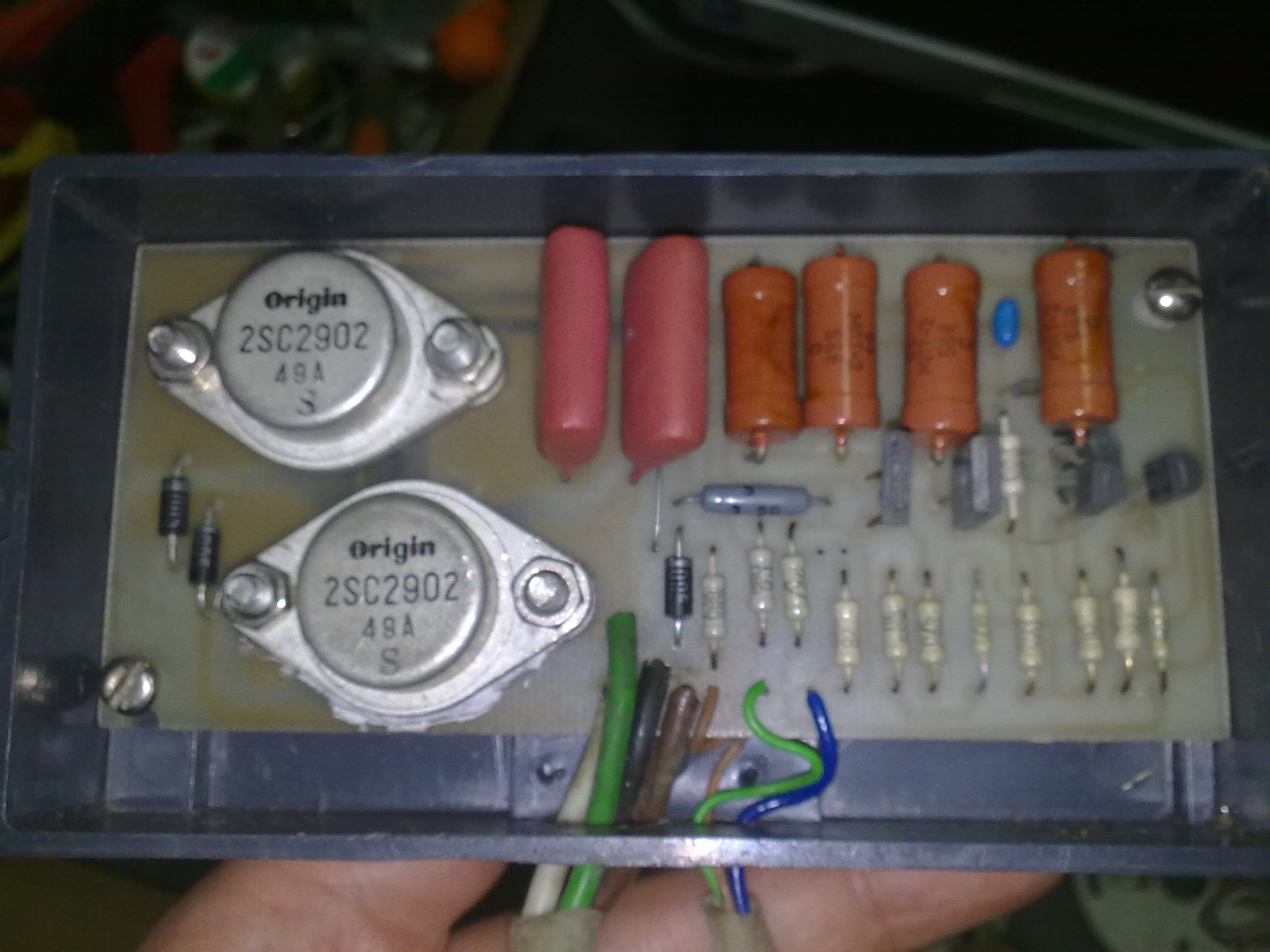

Здравейте колеги.
Из кашоните с части намерих електронното запалване на снимките. Изглежда е някаква българска изработка. Нямам никаква идея как може да се монтират плочката и датчика, както и дали е пълен комплект. Този датчик не става макар и с малко на нормална плочка. Ако няма начин да се монтира, поне може ли да се сложи на това електронно оригинален датчик с плочка?
06032013120.jpg [ 310.52 KiB | Прегледано 12208 пъти ]
06032013119.jpg [ 315.55 KiB | Прегледано 12208 пъти ]
Автор:  theultimate [ Сряда, 06.03.2013 г. 13:59 ч. ]
Заглавие:  Re: Въпрос за българско електронно запалване
А може ли на това електронно да се сложи обикновен датчик на хол?

Автор:  theultimate [ Сряда, 06.03.2013 г. 15:03 ч. ]
ivo919 написа:
не това е без магнита които командва датчика на хол
Мисълта ми беше дали мога от това да ползвам само горната част, а плочката, платката и магнита да ползвам от немско електронно.

Автор:  hrisvasilis [ Сряда, 06.03.2013 г. 20:22 ч. ]
Имам подобно българско електронно ново, но не е с алуминиев диск, като този, на който е сложена долната платка,а е подобие на оригиналната немска такава от текстолит. Варненска изработка струвало е по касовите бележки навремето двете платки 240 лв! Действително липсва диска с прорезите. Също не съм възхитен, да не кажа че на 10-тата минута работа го откачих..

Автор:  Nasakoto [ Четвъртък, 07.03.2013 г. 07:54 ч. ]
theultimate написа:
Би трябвало да може, но трябва да се направи експеримент. :) [smilie=2beers]

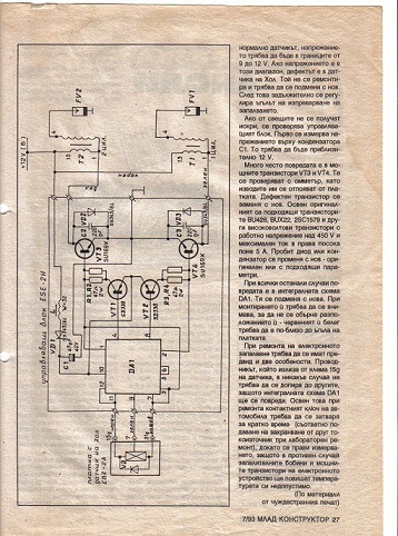

Автор:  injenerra [ Неделя, 10.03.2013 г. 21:45 ч. ]
Виж тази статия тя е от списание "Млад конструктор" проверката описана там е приложима за всеки вид електронно запалване за Траби. Разменил съм поредноста на страниците моля да бъда извинен.
