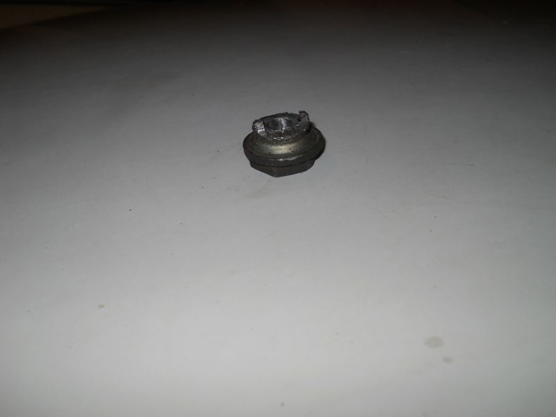

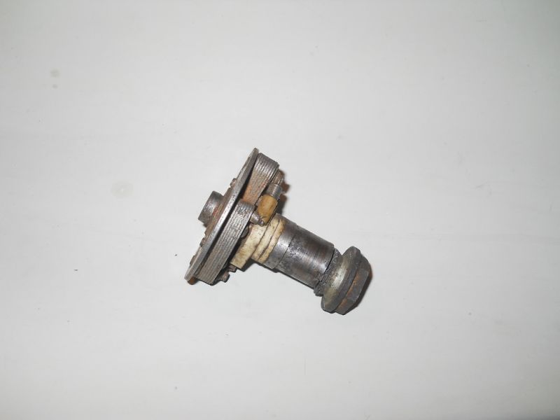

Колеги,ето Ви просто решение на проблема с обирането на аванса на центробежния регулатор и направата на центровка на Трабант с чукчета:
-Взимате една от тапите/условно я наричам така/от стара трабантова спирачна помпа-там където се завива някоя от тръбичките! Слагате я на ментгемето и с ножовка правите двете "ушенца"за фиксиране в центробежния регулатор.Имайте впредвид,че те не са точно на център,а леко изместени!
-Разпробивате отвора където е била тръбичката с 9,или 10мм.бургия и сте готови!
При обирането на аванса завъртате надясно с ключ 22 мисля че е,за да се отворят крилцата и тогава стягате болта м8 за да ги фиксира!Той трябва да е към 1см.и половина по дълъг от стандартния за да захване в коленовия вал.Правите си центровката и отвивате приспособлението,слагате си болта м 8/неговия си/затягате и сте готови!

Ники,има един въпрос който все не мога да си изясня.На какъв ъгъл това приспособление завърта гърби4ното вал4е спрями КВ?

Колега,ъгъла не съм го мерил,но отваря крилцата на центробежния регулатор до упор/от снимката/,болта ги фиксира и тогава правя центровката на 4мм преди ГМТ.на двата цилиндъра.След това отвивам по-дългия болт,свалям приспособлението и затягам оригиналния болт.Говоря за центровка при по-стария модел карбуратор!
