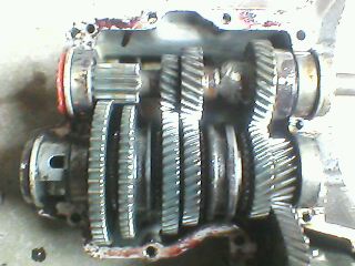

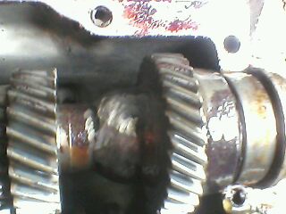

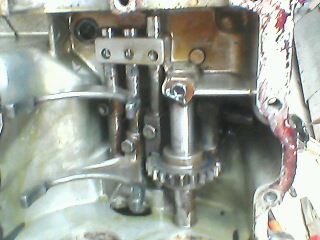

смених си скоростната кутия и проблема се реши .и днес като нямах работа отворих кутията да видя вътре как са нещата .направо е заварен с електрожен зъбака на четвърта егаси работата

Не се учудвай това често срещана практика при трабантаджиите , обикновено ако е добре изпълнена проблеми няма , ако трабанта се кара градско или не се пътува на далечен път.
Не че я приемам ,но си е вариант.
