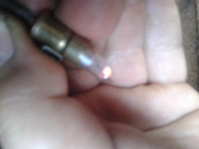

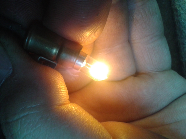

Това е лампата при различни обороти.
Коментар на файл: Това е вече с доста газ...

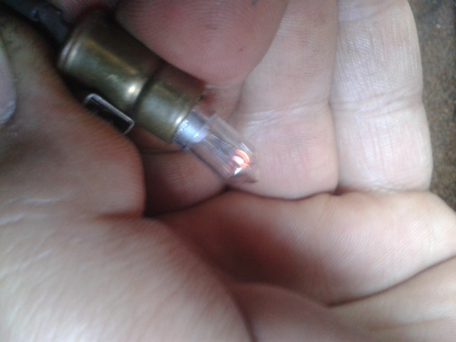

20151004_154639.jpg [ 201.61 KiB | Прегледано 14671 пъти ]
Коментар на файл: Така с повече газ.
20151004_154634.jpg [ 198.46 KiB | Прегледано 14671 пъти ]

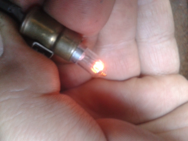

Коментар на файл: Така с малко газ.
20151004_154629.jpg [ 183.18 KiB | Прегледано 14671 пъти ]

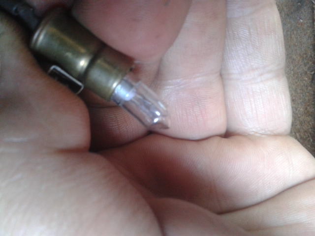

Коментар на файл: Така на празен ход.
20151004_154623.jpg [ 191.87 KiB | Прегледано 14671 пъти ]
