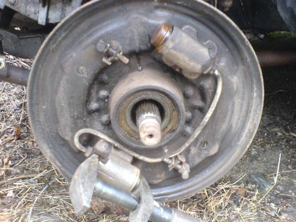

Знай, че ще трябва да хванеш едното бутало да не излиза, че да може по-запеклото да излезе.
Аз го правя ето така :
phpZg4Bh5AM.jpg [ 54.47 KiB | Прегледано 23717 пъти ]

Здравей ivanski и останалите форумци....
Днес след обяд по същият начин както е показано на снимката извадих заседналото бутало ...
Като болен зъб се измъкна !

Ивански,убеждавам се за пореден път че човек постоянно научава нови неща :) Тази работа аз я правя с клещи тип папагал,а имам същия френски ключ като този на снимката:)
