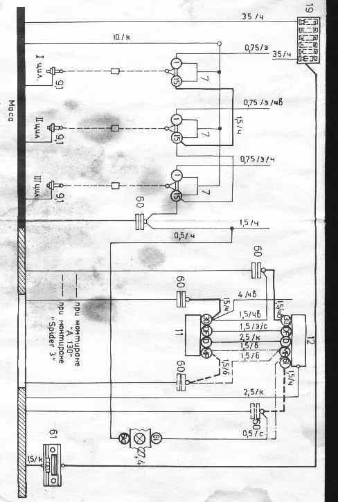

Второто нещо...на тия примитивни коли мога да ви кажа кога ще се реши проблема с едно кондензаторче или с едни лули за свещи.Точно НИВГА!Ако радиото няма вграден филтър,ще трябва цялата кола да накичите с кондензатори.И пак не е сигурно дали няма да смущава.Като ви казвам,че се опитвате да хващате маймуни с трици,се сърдите.Ама я да погледнем схемите,дето ни е дал завода при монтиране на радио.Тази схема е за 353.Но 100% има подобна за Трабант...я ги пребройте колко кондензатора са...
Коментар на файл: 353

Поставянето /вграждането/ на резистори и кондензатори има за цел да образува RC филтър, който да премахне променливотоковите паразитни съставки, които се предават чрез захранването. Произведената искра обаче предава и смущения по ефир. Тях резистори и кондензатори не ги ловят. Единственият начин е радиомагнитният смущаващ импулс, породен от искрата, да бъде екраниран от метален екран, свързан към маса. Капакът на двигателя при Трабанта не е метален, тоест няма екраниращо действие. Значи - соц реализъм или не - слагаме фолио или мрежа, свързани към маса или местим антената. Харесва ни не харесва - това е.
Колкото до филтъра на захранването - лошо няма да се постави, но той самият представлява LC верига - бобина и кондензатор, която, както многократно вече написах, филтрира смущенията ПО ЗАХРАНВАНЕТО, а не по ефир. Ако филтрираш захранващата верига на радиоприемник или телевизор, той ще спре ли да приема радиосигнали, в това число и паразитни? Очевидно не.
